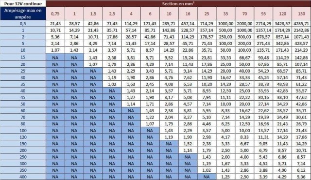

salut , voila un tableau pour calculer la section des fils selon l'amperage et le voltage ,
et pour t'aider tu as la formule P= UI
dans notre cas : p=55 ; U =12
donc I =4.58 Ampere , si je me reporte au tableau et selon la longueur du fil il te faudrait en considerant que la longueur du fil est de 4.0 m :
on est sur du 1.5 mm2 , prenant en compte le demarragr du moteur un 4 mm2 fait grandement l'affaire
