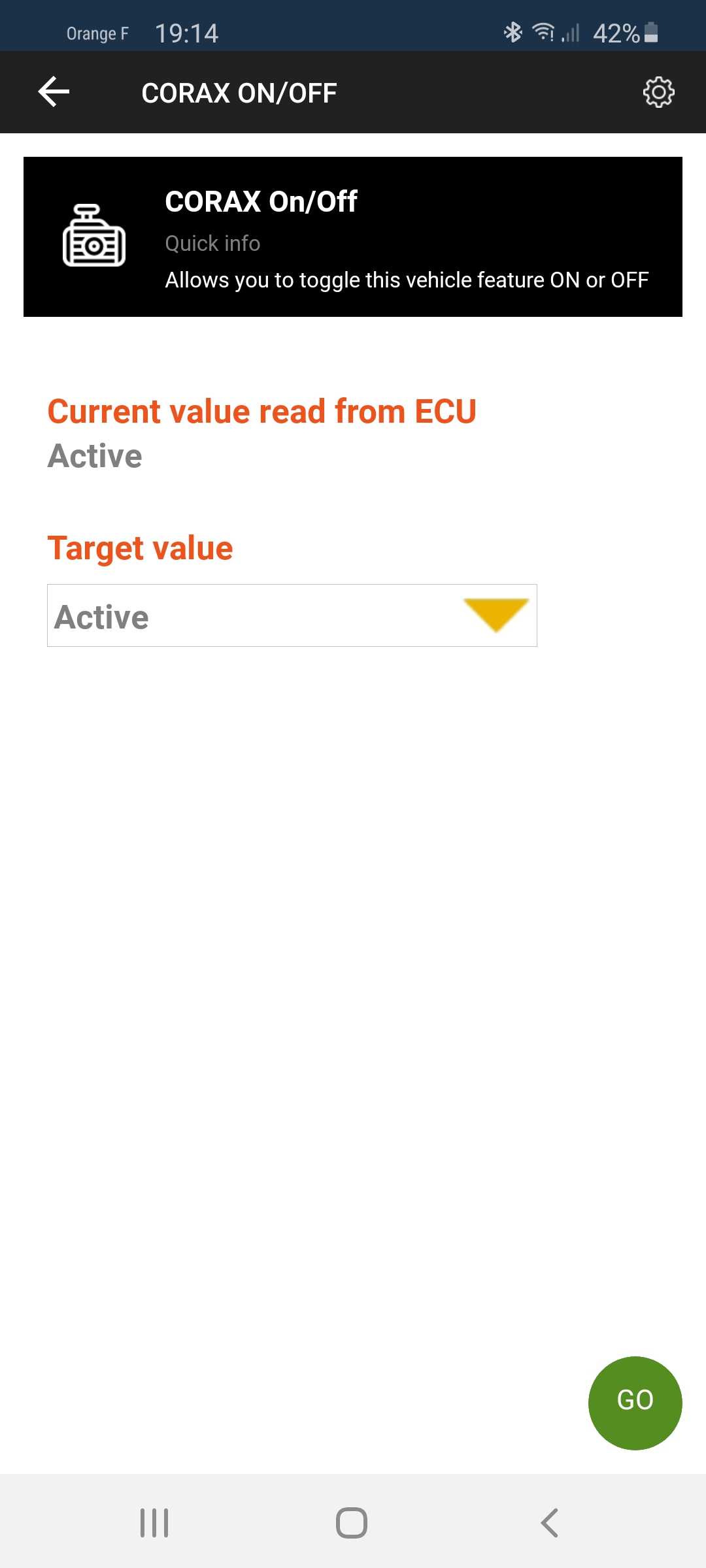

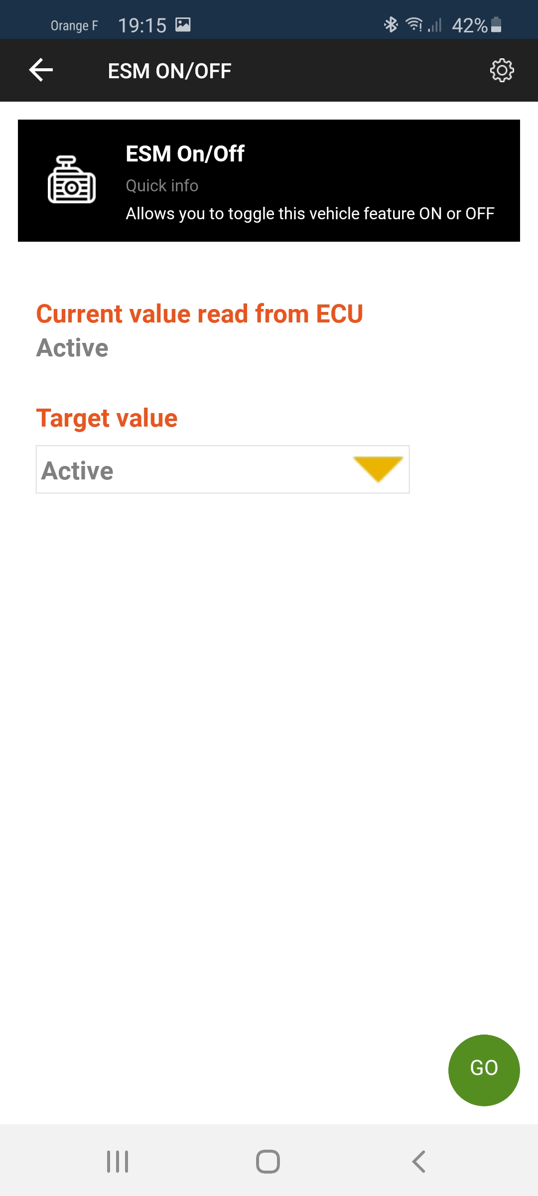

Quelqu'un sait à quoi correspond les fonctions suivantes sur Jscan? Je les avais jamais vu avant ?
ADS ON/ OFF
WCM ON/ OFF
TCM ON/ OFF
SAS ON/OFF
ORC ON/OFF
FDCM ON/OFF
ESM ON/OFF
CORAX ON/OFF
ADS ON/ OFF
WCM ON/ OFF
TCM ON/ OFF
SAS ON/OFF
ORC ON/OFF
FDCM ON/OFF
ESM ON/OFF
CORAX ON/OFF

Voici la traduction des acronymes:
ADS= Adoptive Damping System (mesures en continu des accélérations latérales et longitudinales)
WCM= Wireless contrôle module (Module de contrôle des systèmes sans fils comme la télécommande fermeture centrale)
TCM= transmission contrôle module (Contrôle de la boîte de vitesse)
SAS= Steering Angle Sensor (capteur d’angle de bradage de la direction)
ORC= Occupant Restraint Control (Airbag + prétentionneurs de ceintures)
FDCM= Final Drive Controller Module (PROGRAMMATION MODULE DE COMMANDE DE COUPLE CONIQUE)
ESM = electronic shift module (commande de levier de vitesse électronique)
CORAX= Common Radio Frequency Amplitude Module (système de réception des infos des capteurs TPMS à 433MHz sur les versions Europe)
Mais que peut représenter des statuts on/off ? Mystère !
Jouer avec ces paramètres sans savoir ce que cela fait me semble assez dangereux...
Il serait bien que le développeur publie un petit manuel explicatif.
