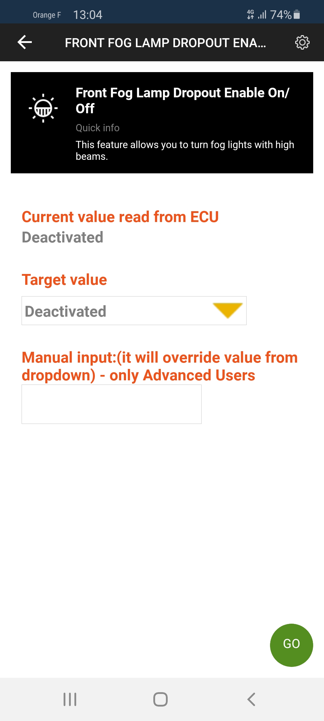

Lecteur ODB JScan
J'ai constaté la même inefficacité de la fonction permettant d'allumer automatiquement les anti-brouillard quand les feux de route sont allumés sur mon JKU 2011.

Lecteur ODB JScan
J'ai pas fait gaffe à la fonction automatique, mais moi les antibrouillards fonctionnent même avec les pleins phares...

Lecteur ODB JScan
Quand au klaxon, il est activé mais rien en fermeture

Lecteur ODB JScan
Je crois que les 2011 sont à cheval sur deux générations et du coup beaucoup de fonctions ne sont pas réellements activables

Lecteur ODB JScan
Yes feux de routes = pleins phares
