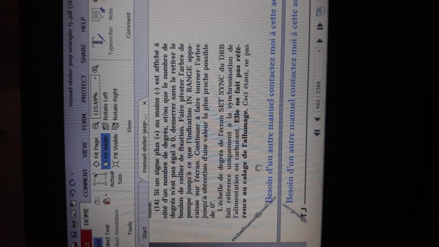

Y a t il un lecteur obd non professionnel qui donne la synchro injection / calage....
Sur les jeep multipointées, la rotation du doigts de l'allumeur (arbre de pompe à huile) ne sert pas au calage : c'est l' ECU qui s'en charge, mais cette rotation détermine la synchronisation de l'injection. Je voudrai vérifier certains paramètres que ne me donne pas mon lecteur basique...
Voila un extrait de la doc...

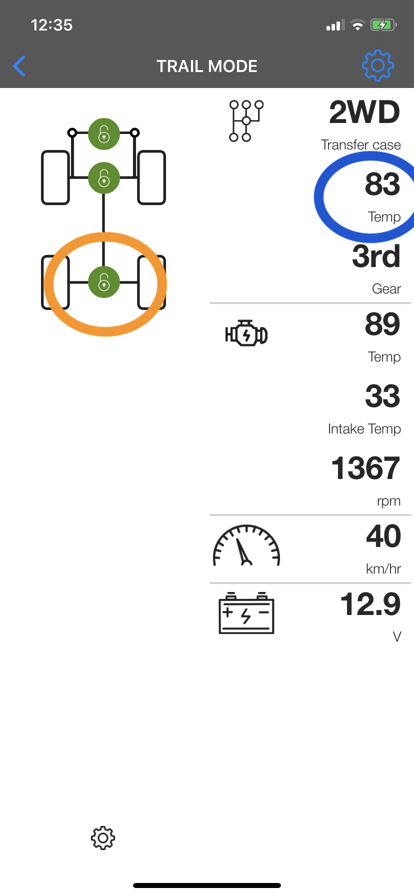

petite question aux utilisateurs de Jscan.
A votre avis, quelle est la température entourée en bleu sur la photo ? Boite de transfert ou Boite auto ?
Autre question : il est possible de cliquer (tapoter) sur la pastille verte d'un des ponts ou de la boîte de transfert. Le cadenas se ferme et la pastille devient orange il me semble. Savez-vous à quoi cela sert ?
Merci.

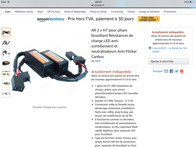

Je viens d'installer mes feux avant à led. Halo blanc pour les veilleuses. Ambre pour les clignotants etc etc. Moteur tournant j'ai un scintillement. Comme j'ai investi dans jscan et le vgate, j'ai voulu activer la fonction antiscintillement mais malgré que l'apli me dise que c'est bon, je vois pas de différence. Pareil en voulant mettre les drl dans les feux ou les veilleuses voir antibrouillard. L'application dit que c'est activé mais rien n'est visible. Quelqu'un a une idée ? Ou bien un mle 2011 est un cas à part ?

Il fait que tu rajoute ce genre de chose :guydred a écrit : ↑01 août 2020 18:54 Salut les gens....

Cette température me semble Plutôt correspondre à la température de l’huile de la boîte auto qui va vers le radiateur de refroidissement.bernicotti a écrit : ↑14 juin 2020 16:20 Salut,
Merci.
Je voudrais bien savoir quelle est la limite avant que le voyant « Stop température haute boîte de vitesse » s’allume.
Ici en espagne par 38° sur les sentiers escarpés, la température varie entre 95 et 116° dans les passages difficiles, ce qui me paraît beaucoup.
En effet, Dès qu’il est possible de rouler plus vite donc de faire passer plus d’air dans le radiateur de boîte, la temperature baisse sous les 90°
Tous les voyants sur le schéma correspondent aux bloquages des ponts avant et arrière et au déverrouillage des barres stab ce qui ne concerne que les modèles RUBICON.

Ok, merci. Je pense aussi que c'est la température de la boite auto.Fred_4WD a écrit : ↑01 août 2020 21:09Cette température me semble Plutôt correspondre à la température de l’huile de la boîte auto qui va vers le radiateur de refroidissement.bernicotti a écrit : ↑14 juin 2020 16:20 Salut,
Merci.
Moi elle est un peu plus basse mais j'ai pas fait beaucoup de sentiers. Verdict dans les prochains jours.

Merci de ta réponse.steph85 a écrit : ↑01 août 2020 20:29Il fait que tu rajoute ce genre de chose :guydred a écrit : ↑01 août 2020 18:54 Salut les gens....
Oui oui je sais bien que c'est une solution.
Mais je voulais comprendre pourquoi lappli ne fait pas le job. Car c'est pour ça que je l'ai prise ainsi que le module spécifique.
Parceque torque pro et mon module ali à 2 euros suffisant pour 99 /100 de mes usages.
