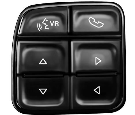

le menu de personnalisation (EVIC) du JK à une fonction pour cela
Unités d'affichage En
L'EVIC peut être changé entre les unités de mesure anglaise et métrique.
Les unités s'appliquent à la température extérieure,
à la consommation moyenne de carburant et à la distance à vide.
Pour faire votre choix, appuyez
et relâchez le bouton SELECT jusqu'à ce que "U.S." ou METRIC apparaisse.
systeme evic : les commandes
