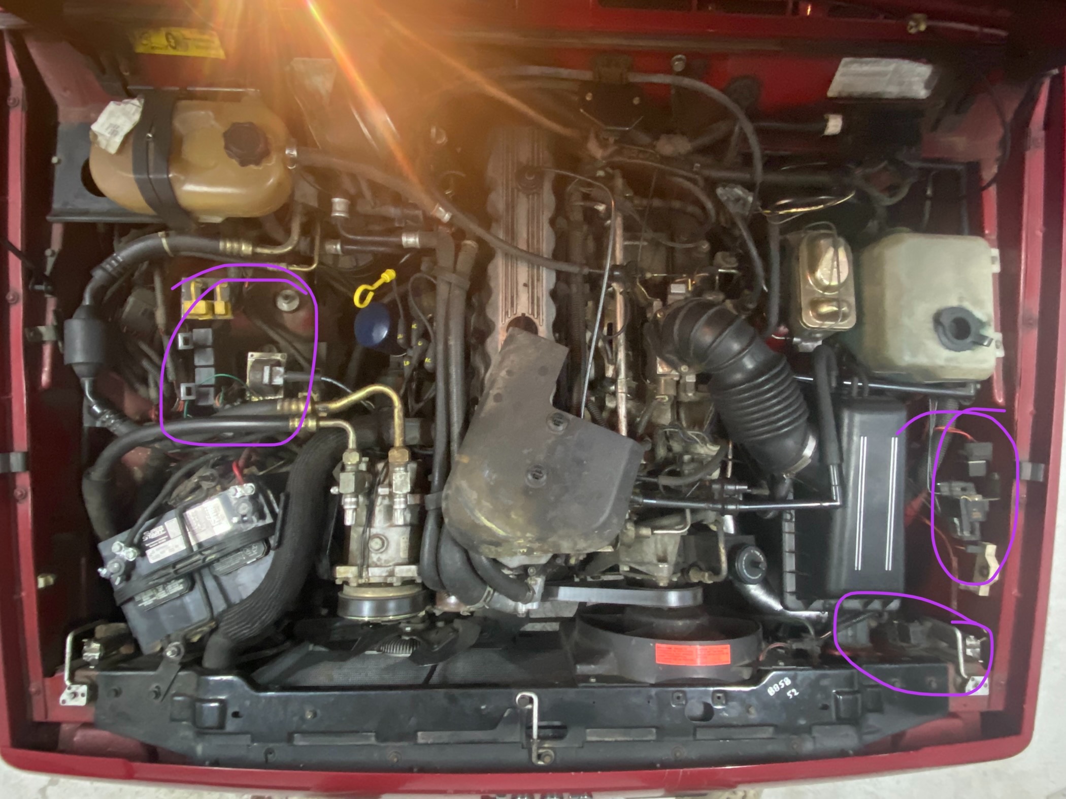

le fusible des phares et feux arrières est dans le compartiment moteur ? Tu aurais une photo stp ?
Merci,
Baptiste

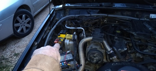

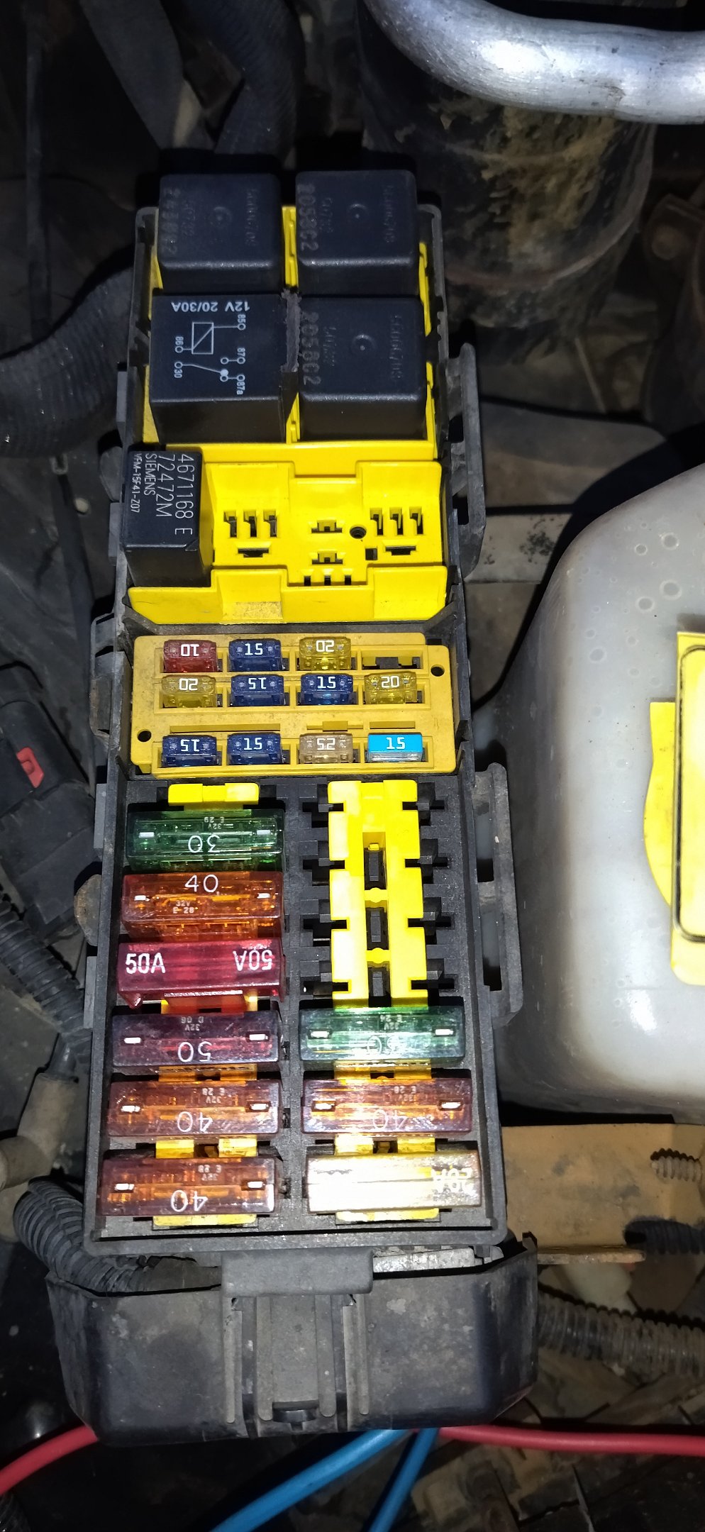

Problème feu de position
Bonsoir,
Oui les voila apres c'est un petit jaune de 20
Romain
Romain
Merci beaucoup pour ta réponse, malheureusement je n’ai pas la même chose sous mon capot…romain__54 a écrit : ↑24 févr. 2022 18:41 Bonsoir,
Romain
J’ai entouré les relais visibles mais je ne trouve pas de fusibles dans le compartiment moteur
