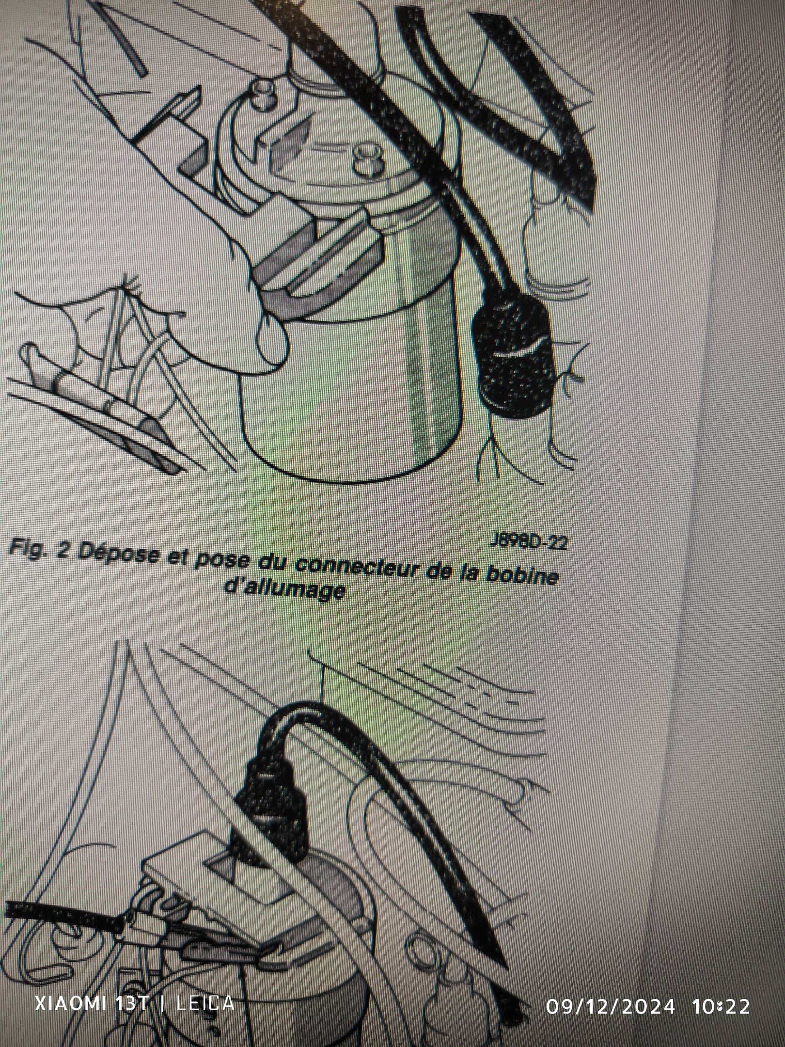

Coucou bonjour à tous et merci à tous pour vos réponses étant donné que ce matin j'ai mes réponses exactes du raccordement de ce modèle de bobine sur le connecteur de bobine j'ai trouvé ce qui est d'origine à mon avis ça va pas être gagné! pour retrouver l'identique !mais je tenais à vous faire partager l'info passe une bonne journée à tous et bonne journée Éric
