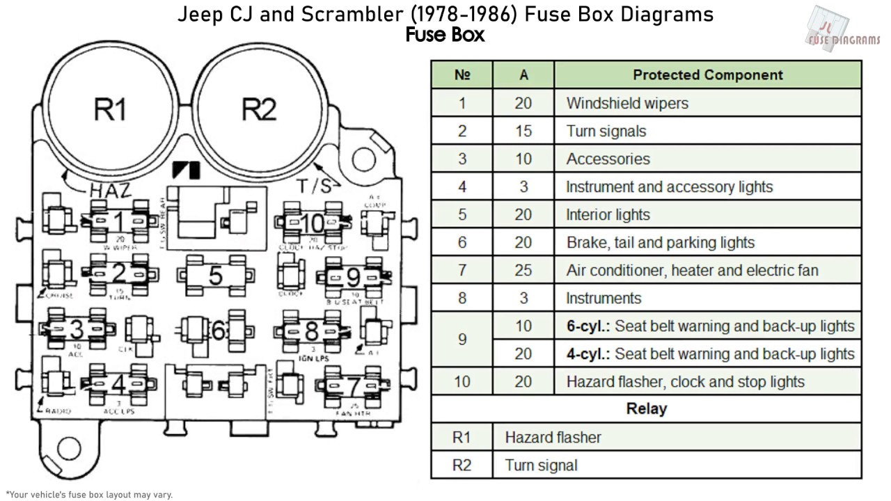

Oui, surement ton interrupteur au pied qui est h.s.
La centrale warning est ronde et se trouve en haut à gauche du bloc fusible, qui lui se trouve au dessus de la pédale d'embrayage.
Celle de droite c'est la centrale clignotante. ;)
petits soucis cligno / phare sur cj7
Voici le schéma de la boite de fusible :

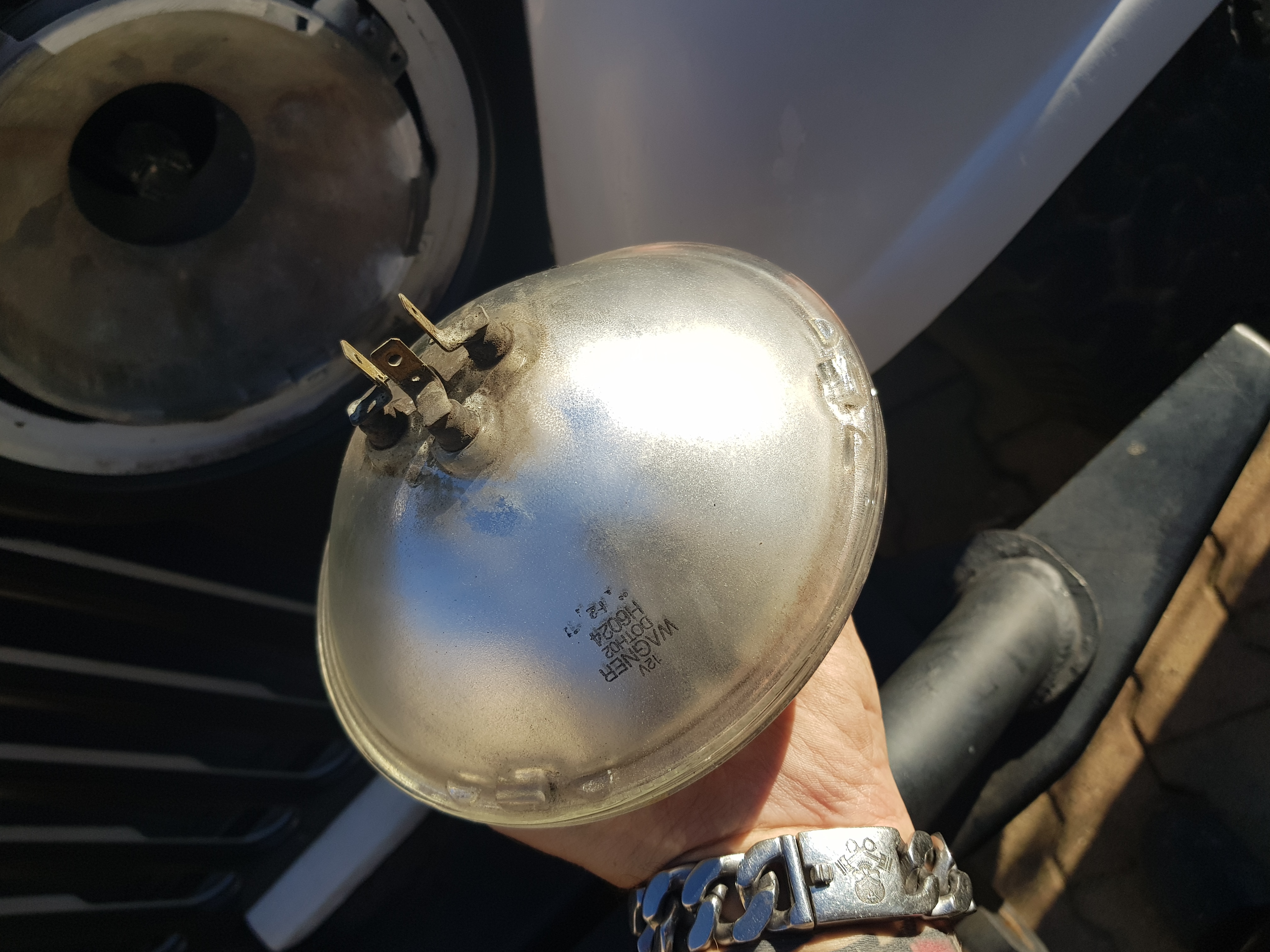

ouep ! j'ai trouvé ce schéma hier soir. merci à toi ! Nouveau désappointement... en démontant mes optiques pour voir les ampoules si ok ou pas.... je me retrouve nez à nez avec ça....
la dernière fois que j'ai vu ça... c'était sur un carénage que j'avais monté sur une bécane en 81....
Va falloir que je change les optiques !!!

des optique de jk? sa se monte peux etre non ?
Did- 04
Messages : 131
Enregistré le : 10 août 2020 10:53
Localisation : Secteur de Dauphin (04)
Message par Did- 04 »
onedays a écrit : 20 nov. 2020 18:08 des optique de jk? sa se monte peux etre non ?
je ne sais pas ! :)
onedays
Messages : 3538
Message par onedays »
les jk font veilleuse et ampoule h4 code/phare ! dommage tu est un peux loin , je t'aurais prêter des phare de jk pour essayer
Did- 04
Messages : 131
onedays a écrit : 20 nov. 2020 19:35 les jk font veilleuse et ampoule h4 code/phare ! dommage tu est un peux loin , je t'aurais prêter des phare de jk pour essayer
c'est gentil, mais je viens de percuter à l'instant que j'ai mes anciens feux de mon GMC de 79 c'est du 7" aussi !!! Donc demain matin de les monte à la place. :siffleur: :siffleur: :siffleur:
C'est ce qu'on appelle des "seal beam", en fait le phare fait office d'ampoule.
Le 7" du GMC fera l'affaire ;)

bon et bien c'est cool sa !
Messages : 13874
Normalement, CJ7, TJ et JK c'est la même dimension, c'est du 7"

Bonjour
Pour les optiques, nous avons acheté des Hella
Réf 1A6002395071
Soit optique H4 avec veilleuse

hé bien c'était effectivement le contacteur au pied qui était cuit et la centrale cligno également. Tout gazzzzz. j'ai reçu les phares H4 je les monte sous peu. merci à tous pour vos comms !
