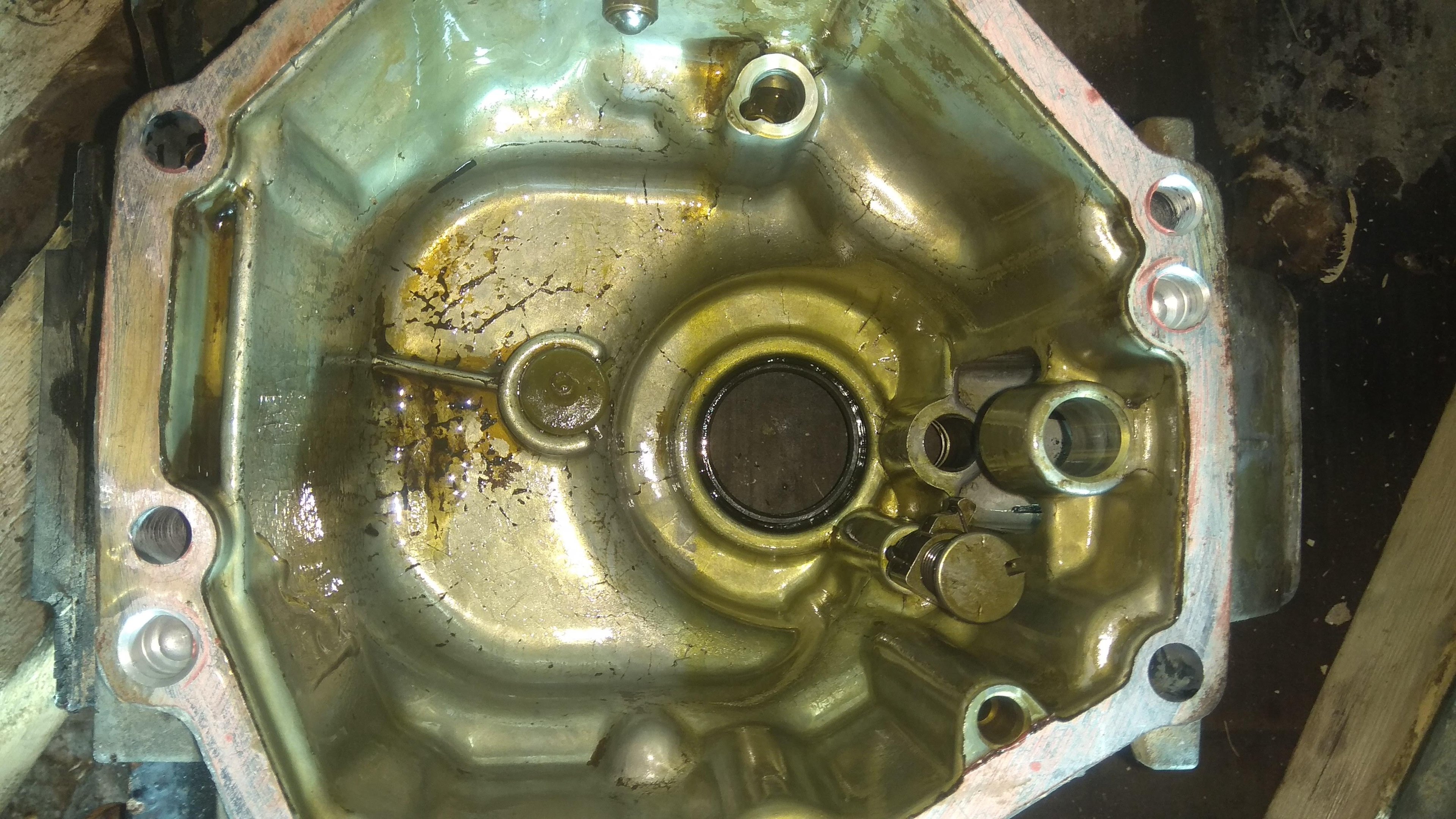

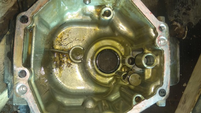

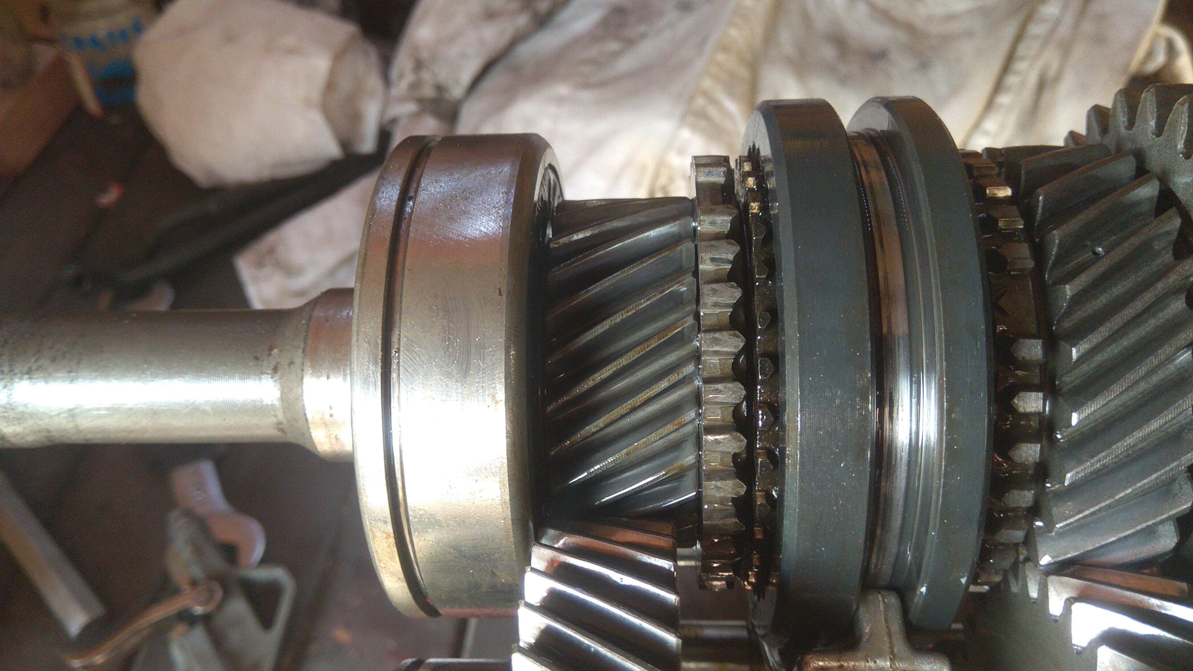

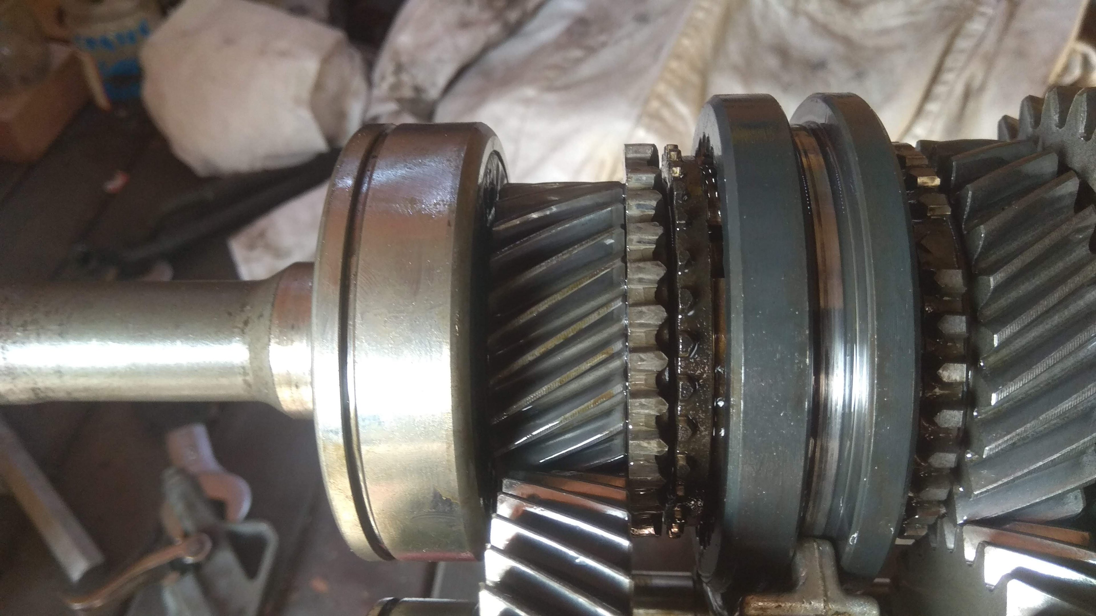

Le jeu que j'avais dehors, je le vois a l'intérieur (photo position min et max). 2mm de jeu
J'ai fais la vidéo 1 pour montrer.
Sinon rien de spécial sur cette boite, un peu crade du a la mayo du premier proprio malgré mes lavages mais rien de méchant.
Dans les points négatifs :

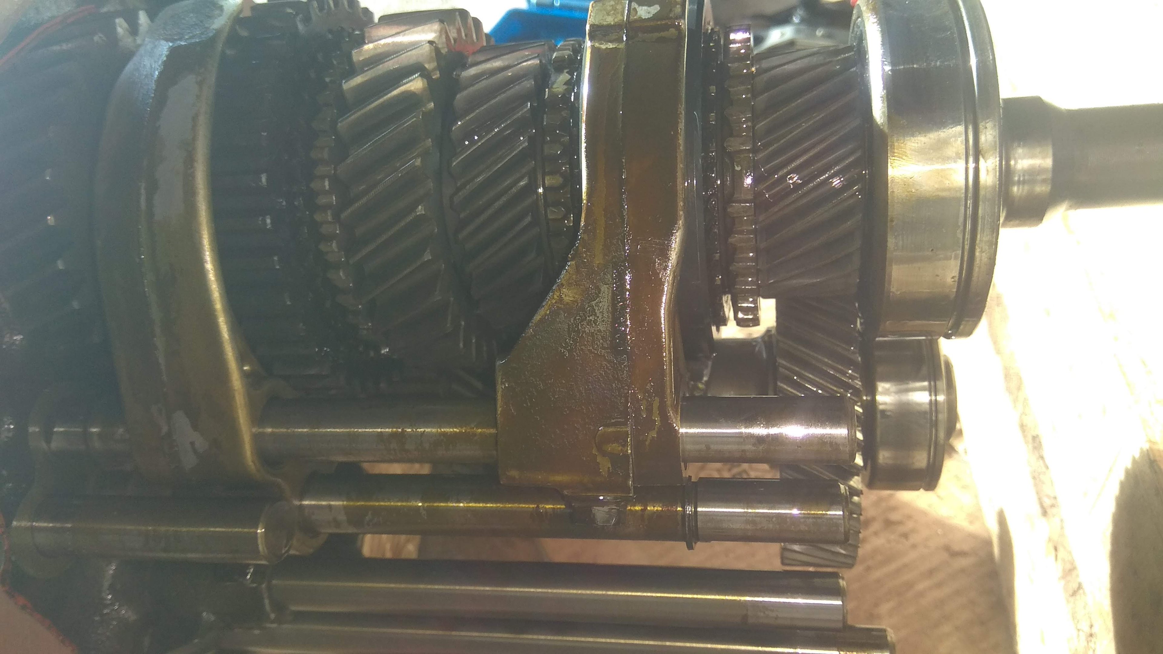

- Crasse sur les fourchettes et axes (PHoto 1)

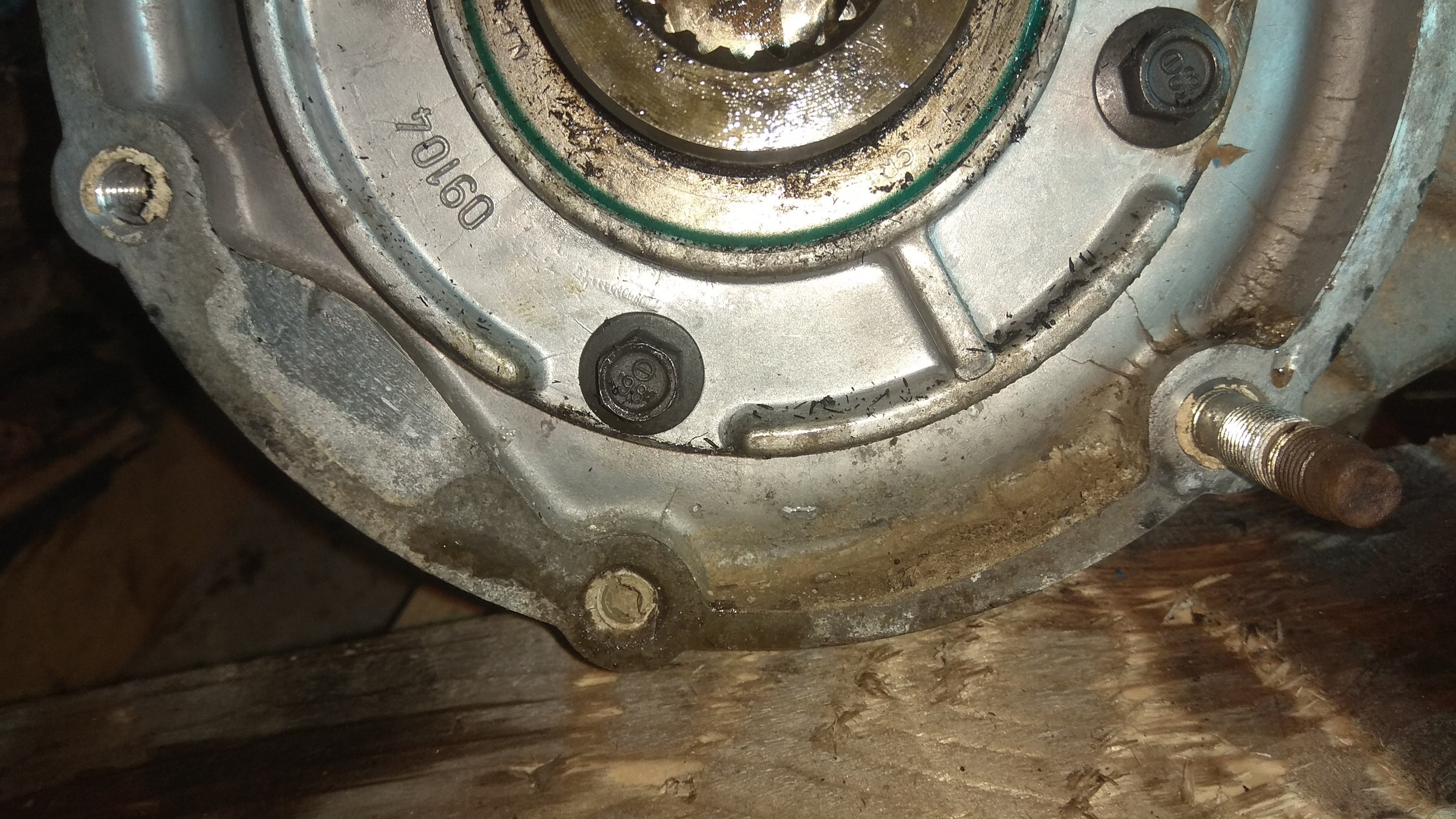

- Goujon manquant entre BT/BV qui fait rentré la terre. J'ai donc trouvé ma rentré de flotte dans cette BV (Photo 2)
- Joint spi BV/BT en miette (photo 3)

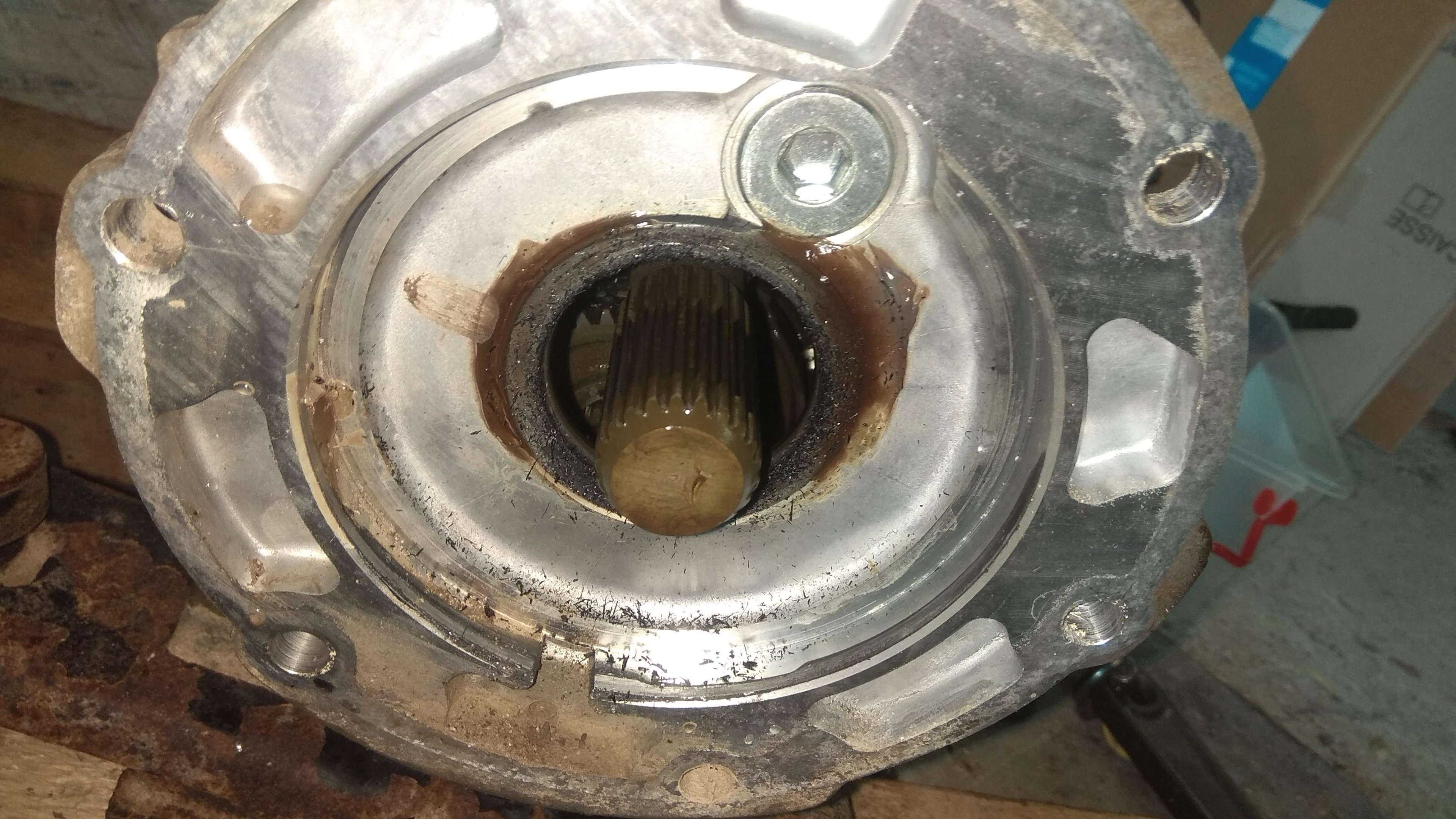

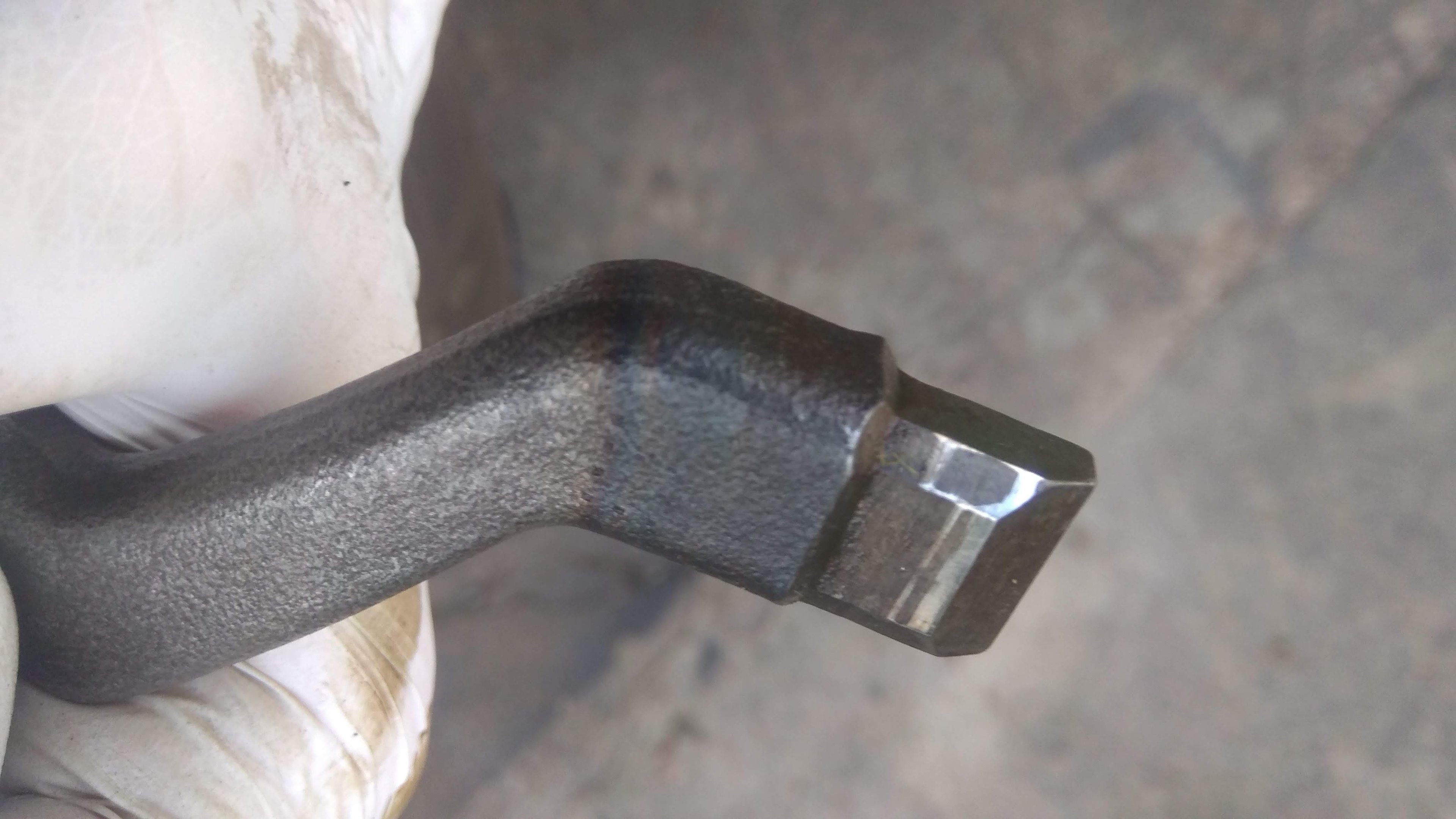

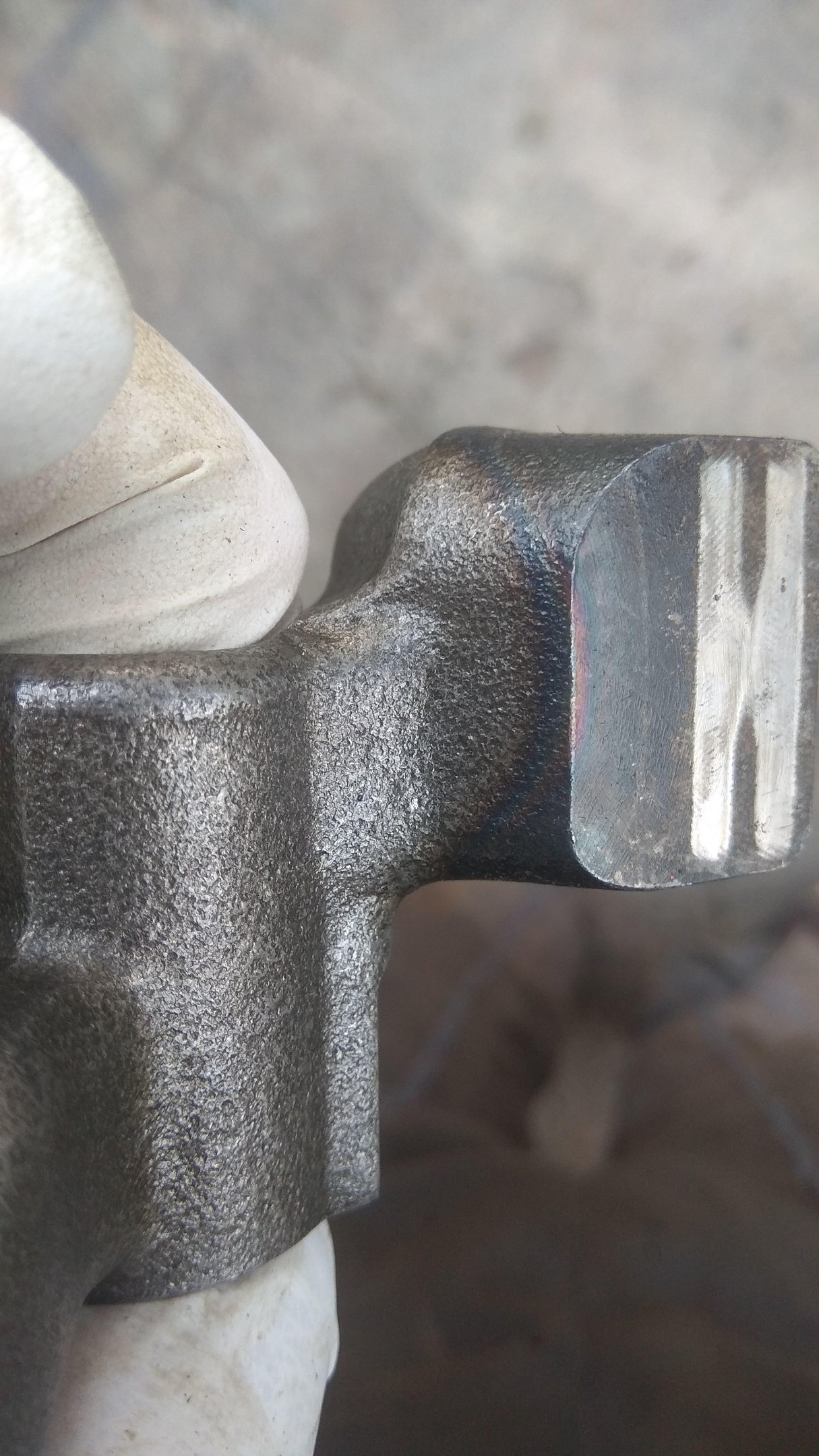

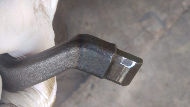

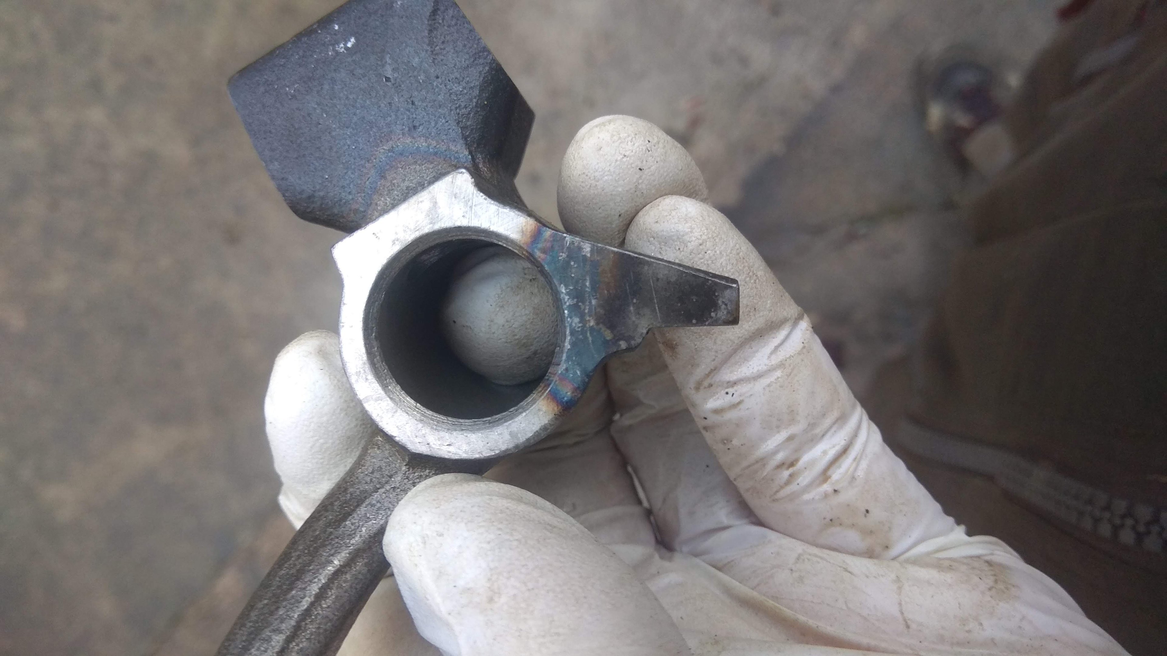

- Bras de levier de vitesse qui a bleuie comme une bielle coulée (PHoto 4/5/6)
- carter craquelé un peu de partout a l'intérieur, il accuse l'age (photo 7)
Des commentaires sur tout ca, normal/pas normal ?
Autre chose a controler ?

Rien qu'a entendre ca me met mal. Le pire c'est que j'ai remarqué que la BT a déja été déposée (une vis différente, pate a joint noire, roulement neuf).

Jeu position min
Jeu position min
Jeu Position max
Jeu Position max
