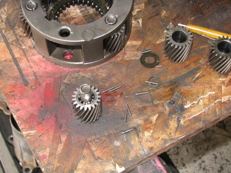

Oui je vais virer un satellite bon a la presse et voir a quoi ca doit ressembler quand c'est pas en miette.
Car ce ne sont même pas des roulement mais des rouleau pris dans un pignon long : https://i55.photobucket.com/albums/g138 ... G_3950.jpg

super ca, je savais meme pas qu'123 vendait des aiguilles seules. Merci bien !
Et 2 rondelle de chaque cotés devrait le faire.

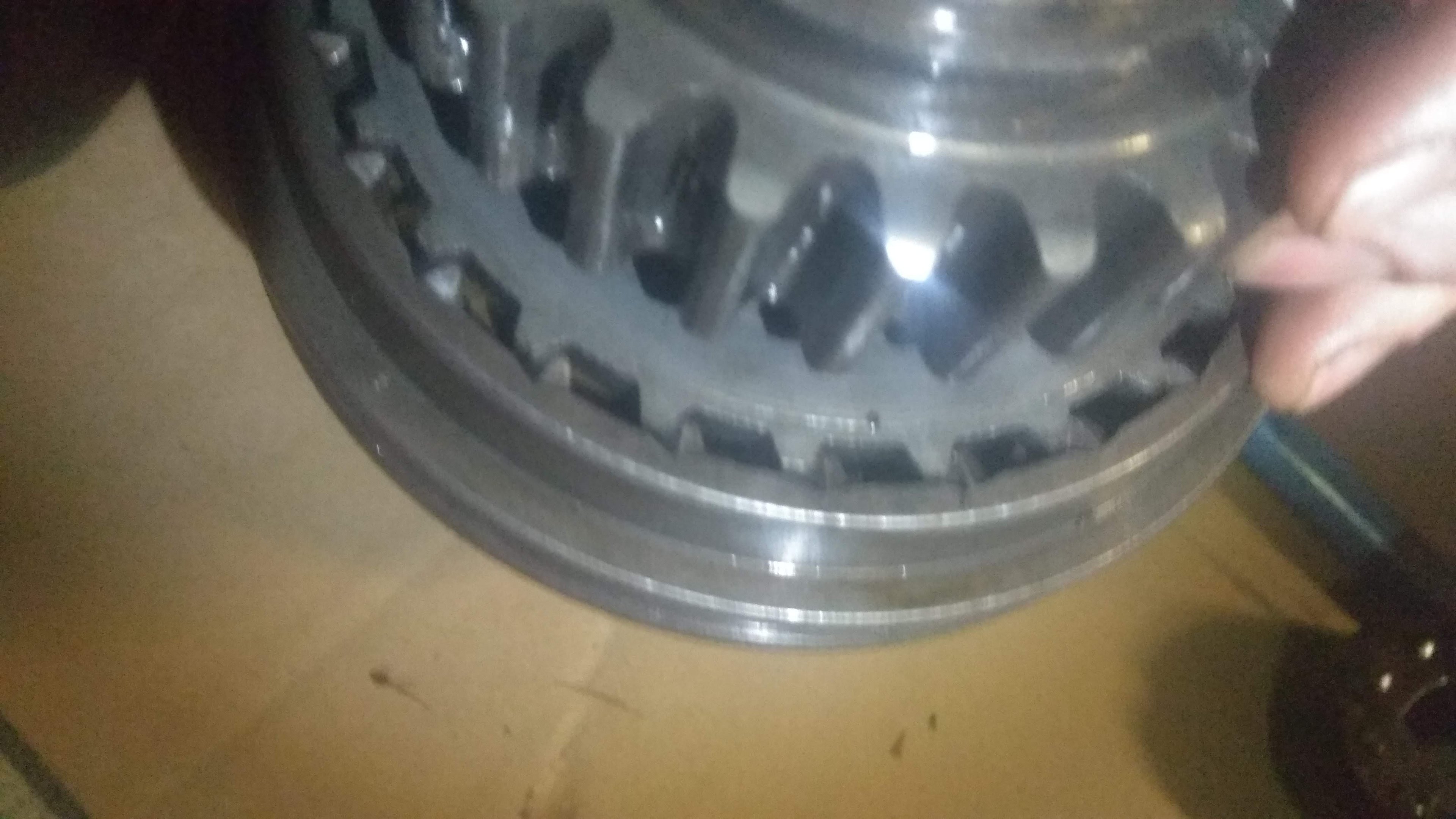

Par contre c'est ce jeu vraiment que je ne comprend pas, sur la bague d'axe qui crabote la chaine pour la transmission avant (bague intérieur fourchette/pignon extérieur axe principal). Un jeu entre chaque dent de presque 1cm. Ca ne peut que forcer très fort sur les dents dès que ca enquille la vitesse, et un jour casser.
J'ai fait une vidéo en PJ.
D'ailleurs, comme savoir que la chaine est encore bonne ?
Merci d'avance !

Planétaire fissuré. Il avait bleui, et axe déformé. Obligé de couper l'axe mais trop tard
Fait chier
