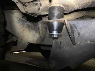

Bonjour, après avoir un peu galerer pour enlever ce satané boulon, j ai installé le kit sous la caisse. C'est quand j'ai commencé le serrage que je me suis aperçu que je n'arrive pas à visser correctement les 6 boulons du dessous de caisse. Pas de soucis pour les 4 arrieres et celui de devant. Je pense que les filets des ecrous prisonniers sont hs. Avez vous eu cette mauvaise expérience ? Si oui comment avez vous corriger ce problème?

dans mon cas j'ai refait des "ecrous " avec duplat d'epaisseur 10 , peux tu nous mettre une photo de ton montage ? si tu envisage cette solution je te mettrai le diametre du foret à acheter ainsi que le taraud machine ...
certains montent ce body lift avec les anciens silentblocs , ce n'est pas prevu comme cela .

Bonjour pascounet71
Merci de m'aider sur cette galère.
Mon kit bodylift est le Daystar KJ04505 - les boulons que je n'arrive pas à serrer sont des Bolt 1/2-13*4.5 Hex
Ci-dessous photos de mon montage

le montage est bon .... mais tu n'arrive pas a visser ou ca passe tout droit ?
montage a la graisse cuivrée ?
