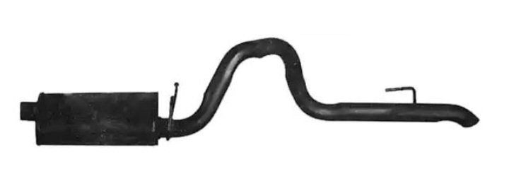

J'ai cette fois une question concernant le remplacement du silencieux. Pas de souci côté "avant", le colier d'origine est tenu par 2 boulons facilement démontable. Mais qu'en est-il de l'autre côté, celui qui est vers le réservoir ?
Car dès la sortie de la marmite il y a presque immédiatement un coude qui remonte par dessus le train arrière. Il faudrait le couper à ras de la marmite pour pouvoir emmancher la tubulure dans le nouveau silencieux mais ça me semble vraiment très court. Je pense que ça passe mais dans le doute, quelqu'un a-t-il déjà procédé à cette opération et aurait des recommandations avant que je ne me lance ?
Messages : 19513
Remise en route complète et en conformité - Besoin de conseils
Des recommandations non, mais voilà a quoi ressemble une sortir complète si ça peut t'aider...

Je n'ai que la partie gauche en neuve :mdr2:
Ca doit pouvoir se souder dessus. De toute façon je ne risque rien à essayer; au pire ça ne fonctionnera pas. No big deal :pasdac2:
