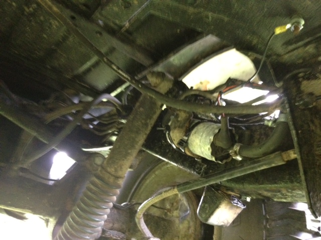

Bonsoir a tous,
Voila CA MARCHE du tonnerre ... (merci Steph 12) en fait c'était bien la pompe a essence (immergée) ... j'ai installé une pompe exterieur ( acheté 10 euros a la casse, une de R21) aprés qq modif et branchement ca roule impec.
Avant ça, test de la sonde lambda RAS... puis test de debit de la pompe RAS mais a chaud la pompe debité tout juste 400 ml en 30 s ( elle doit faire au moins 1 l pour 30 s). Il suffit de debrancher la durite sur la rampe d'injection pour la tester.
Vola ca marche a votre dispo (et merci de votre aide) si vous voulez installer une pompe externe je pourrez vous donner des tuyaux....
jean-Marc
PS : suis nouveau Jeeper mais un 2,5 l quand ca marche c'est quand même puissant !!!!
jean-Marc

Salut, J ai un problème similaire, comment as tu installe et branché ta pompe stp?
Re: Jeep manque de puissance a chaud et petarade
Cool, maintenant c'est moi qui aider!
Deja il faut deposé le reservoir, ensuite tu demonte la pompe immergée avec la jauge fixée sur le dessus du reservoir ( prevoir un joint de remplacement pour le remontage).
Ensuite j'ai viré la pompe immergée et remplacé celle ci par un tuyau métallique ( ca permet de garder la jauge et la crepine), tu remonte tout ça aprés avoir fait un bon coup de nettoyage dans le reservoir,....
Pour la pompe externe, j'ai trouvé a la casse une pompe de renault 21 essence pour 10 euros! que j'ai installé a la place du filtre a essence ( le long du longeron arriérre gauche), ca y va tout seul, pour le branchement tu suis le faisceau qui vient du reservoir et tu coupe le fils rouge/noir, c'est ton + ( repére le quand même avant dans la reservoir et surtout touche pas a l'autre c'est la jauge), tu colles une masse et voila la pompe est installée, j'ai remis le filtre sur le dessus du reservoir avec un bout de rallonge de durite et fixé avec un bricolage sur le support de la jauge ( bon ma Jeep est réhaussée donc j'avais un peu de place, Et voila le tour est joué ... bon il faut surement que tu commence a demonter pour mieux comprendre ( j'essai de te mettre une photo).
Sinon avant teste le debit de ta pompe, elle doit faire 115l/h soit environ 1l pour 30 s, mais attention la mienne d'origine marché bien mais aprés 5 min de fonctionnement le debit ralentissé pour ne sortir que 200 ml en 30 s!
Pour testé la pompe, tu debranches la durite d'arrivée d'essence sur la rampe ( elle se clipse) et tu tourne le demarreur attention met une gamelle dessous pour mesurer ton volume, tu peux aussi viré le relais de pompe ( le deuxiéme en partant du moteur) et le shunter avec un fils rigide pour le test.
Voila hesite pas si je n'ai pas été assez clair.
Jean-Marc
Jean-Marc
Super je vais faire ce montage.... Par contre peux tu m en dire plus sur le relais de pompe à essence? Ou est il exactement?
Il est dans la boite a fusible sous le capot !
