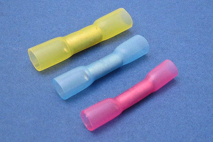

rafifi a écrit : 23 déc. 2019 14:17 La panne a été trouvée : il s’agissait bien d’un câble qui alimentait l’injecteur qui était coupé... impossible à voir car il était sous une gaine thermo rétractable, qui cachait une cosse électrique dont le fil s’était « déserti » . En effet, il s’agissait d’un montage qui avait été effectué pour raccorder l’injecteur au calculateur GPL, montage qui avait au moins 15-20 ans.
C'est pour ça qu'il faut obligatoirement entamer avant de mettre de la gaine thermo....sur ma Coyote j'ai eu une panne du même genre (montage par un des ex proprio...) et il a fallu que je reprenne tout le faisseau....pour cette :colere:

Il y a ceux là sur le site d'élec. que Scalou&stephi a mis, et ils ont l'air mieux que ceux qui me restent(il y a plus d'étain).
https://www.autoelectricsupplies.fr/pro ... category/9
Il faut les sertir....puis chauffer la gaine ;)

teknis a écrit : 23 déc. 2019 14:34 Si tu veux plus être embêté par de faux contacts, il te faut ça !
Tu chauffes, ça soude et ça rétracte la gaine en même temps ;)
Ils sont bien, mais pour que ça fonctionne il faut étamer les fils avant de les placer. Sinon, l'étain du connecteur ne touche pas les cables (il n'y a que de l'étain, pas de flux).
J'ai une préférence pour ceux à sertir, plus faciles à utiliser sur un véhicule. Les miens contiennent une colle dans la partie thermorétractable, qui assure l'étanchéité et la résisance à la traction... Je les ai pris sur Ebay, j'imagine qu'ils sont tous identiques. :)

Si il faut étamer les fils c'est galère selon l'endroit où ils se trouvent (je pense en particulier sous le TdB..)..
Il faut que j'essaye ceux-là car la partie en étain est plus importante :reflexion:

Oui, c'est ceux que j'ai utilisé, mais il faut prendre plusieurs tailles: selon le diamètre du fil ça peut glisser ou ne pas rentrer.
Et je pense que c'est de l'alu, il faut les sertir à la pince avant de faire se rétracter la gaine.

Ghjallone a écrit : 25 déc. 2019 12:58 Et je pense que c'est de l'alu, il faut les sertir à la pince avant de faire se rétracter la gaine.
Merdoum, je pensais que c'était de l'étain, merci pour la précision ! ;)

Température minimale soudure à fondre 138°, tu crois pas que suivant les endroits où il faut aller chauffer cela puisse être dangereux pour les autres pièces, risque de les endommager, comme sous le tdb ou un des fils dans le faisceau sans abîmer les autres

Quand ça m'arrive de "gratter" sous le TdB avec de la gaine thermo, je me sert de morceau de bande thermique pour échappement pour isoler le reste de l'installation. j'avoue que c'est bien chi@nt, et je cherche un moyen plus simple et moins contraignant... :reflexion:

lopod 4,2 a écrit : 25 déc. 2019 18:18 Température minimale soudure à fondre 138°, tu crois pas que suivant les endroits où il faut aller chauffer cela puisse être dangereux pour les autres pièces, risque de les endommager, comme sous le tdb ou un des fils dans le faisceau sans abîmer les autres
Non, ces connections sont faites pour êtres placées au briquet, pas de souci de ce côté.
Mais si ça vous inquiète, les connecteurs que je conseillais se placent comme de la gaine rétractable.

teknis a écrit : 25 déc. 2019 18:52 Oui c'est vrai... :reflexion:
Toutes propositions ingénieuses serait la bienvenue ! :mdr2:
Sors le pistolet thermique, il me semble que la gaine se rétracte bien avant la température à laquelle l'isolant des cables se détériore.

Ghjallone a écrit : 25 déc. 2019 19:30 Sors le pistolet thermique, il me semble que la gaine se rétracte bien avant la température à laquelle l'isolant des cables se détériore.
je me sers déjà d'un pistolet thermique avec buse fine, mais t'as raison sur la température de fusion, il faut que je regarde ça de plus près ;)
