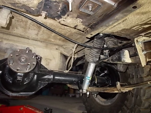

pascounet71 a écrit : 15 sept. 2020 09:49 https://mountainoffroad.com/collections ... s-87-95-yj
salut les gars , je veux supprimer ces butees pour retrouver du debattement et du travail sur le pont arriere d'ou le decalage de l'ancrage des amortisseurs .
qu'en pensent ils nos amis americains ?
Mud66 is saying :
"Well, I think with the leaf spring, there are no problems. the shock absorber is in front of the axel, so no contact possible as on the TJ " ;) :lol:

Quand je vois la photo, ton carter de pont il descend bas, il est à la hauteur du bord de la jante environ ( d' après la photo bien sur)
Sa veut dire que ton bas de carter est en gros à 15cm du sol :peur002: pas terrible comme garde au sol quand même
C'est comme sa ou c'est la photo qui donne cette impression ?
Peut-être que tu vas mettre de plus grandes godasses mais malgré tout il restera bas non ?

maclauriver a écrit : 16 sept. 2020 10:06 Quand je vois la photo, ton carter de pont il descend bas, il es à la hauteur du bord de la jante environ
C'est une foto d'illustration, que j'ai trouvé sur le net, pour visualiser la position de l'amortisseur par rapport au pont...rien a voir avec le montage de pascounet71 ;)
en fait c'est un de mes soucis , avec les pneus en 33 , je n'ai que 20 cm de garde au sol ..;

Ceci étant oui c'est pas beaucoup 20 cm, tu revient presque à une côte d'origine malgré les rehausses.
Faudrait voir ce que les ricains font pour y remédier car 20 cm c'est pas extraordinaire, faudra songer à un ski de protection du carter de pont car il risque vite de labourer

Bon actuellement j ai 25 cm sous la boule de pont

le mini preconisé comme monte pneumatique avec le petit ford 8.8 etant 33 pouces de diametre , et le maxi 37 , .... l'ideal etant 35 .....

voila le cote gauche termine , tout a ete repris , les silent blocs de lames changées , la jumelle gauche a recu un cordon de soudure au niveau de l'entretoise centale amortisseur monté , me resteras a couper les u bolts a la bonne longueur ... je fais cela an place ....
