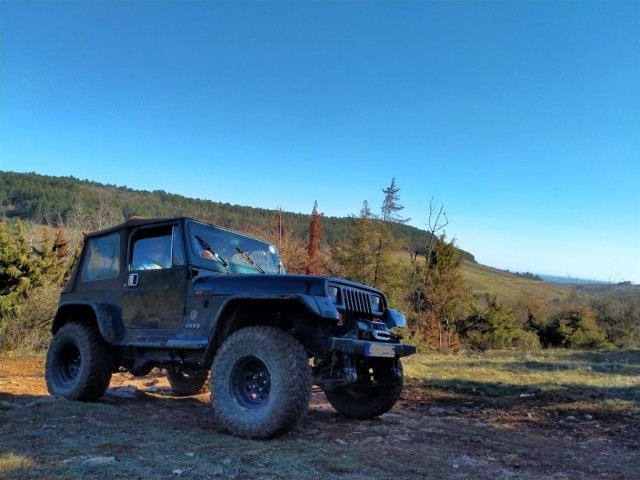

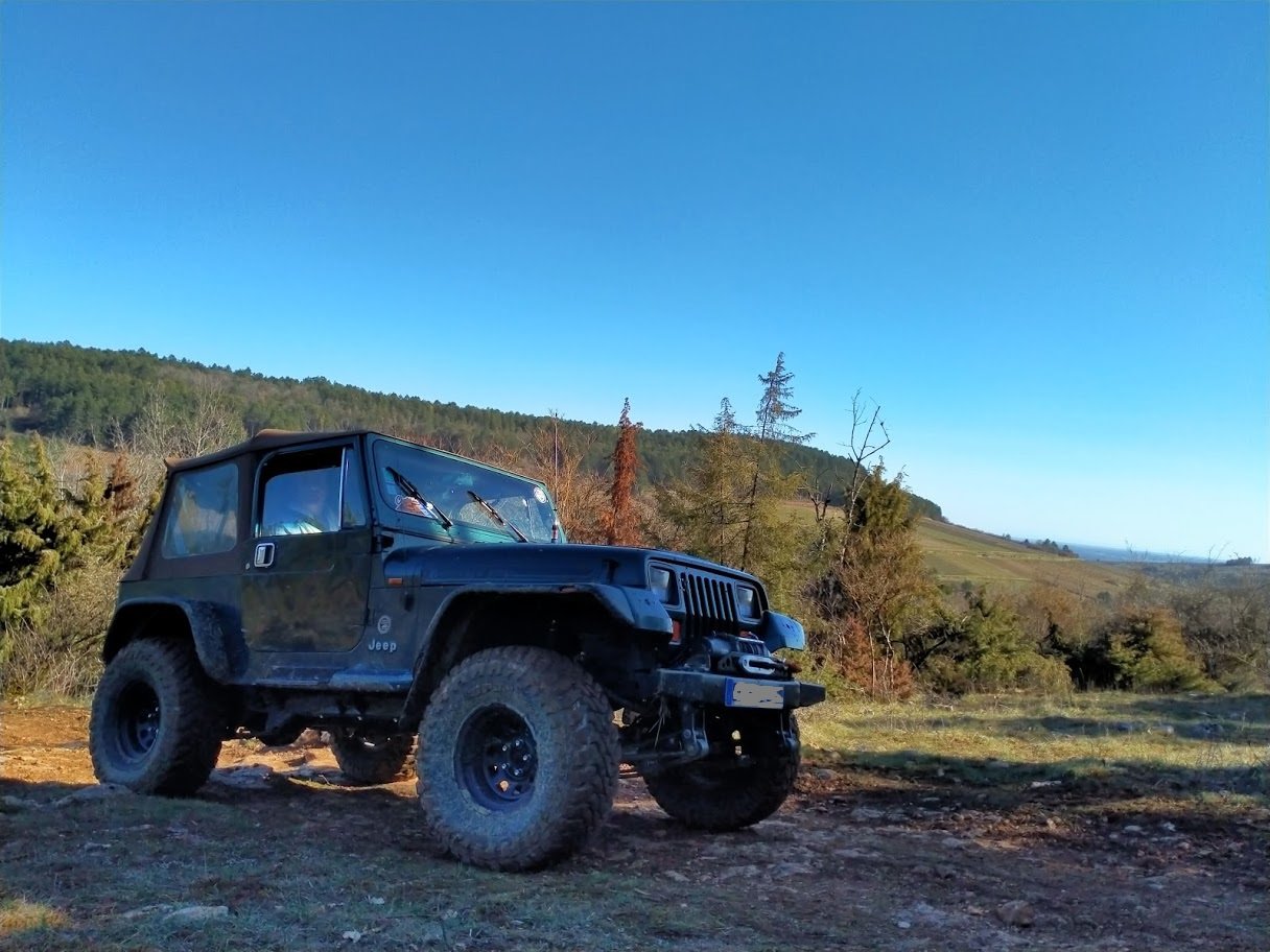

bon salut les potes , un de mes derniers interventions sur ce post , on passe a autre choses ... j'ai roulé environ 100 bornes dimanche , quelques retours ... la modification de l'ancrage haut des amortisseurs ça donne de la souplesse donc plus de confort ... , bon j'etais gonflé a 1 kg aussi ,.... donc ca aide ... une tite photo de dimanche ...

Il va être redoutable en Corse

Une machine de guerre !!!

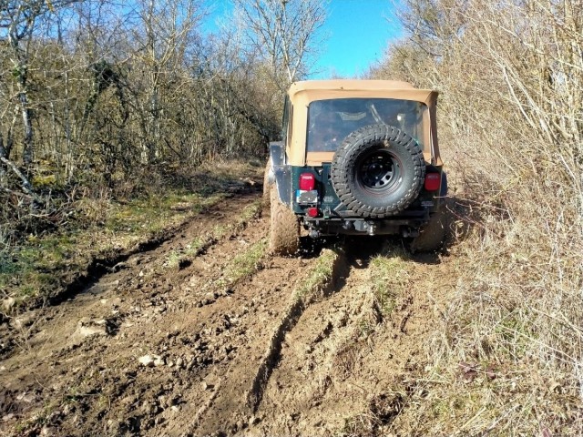

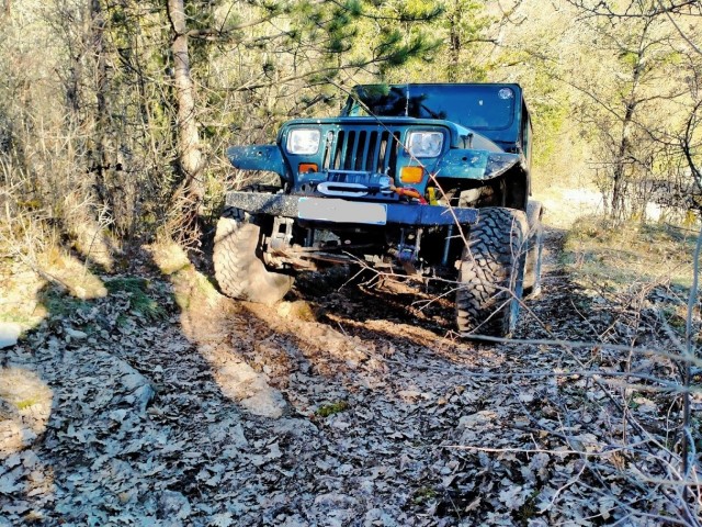

avant la corse ,un petit tour en AUBRAC....

Moi c'était un tour en Auvergne ... ce qui m'a permis de voir que ma barre Panhard frotte encore sur le couvercle du diff
Bon on verra ça dans les Vosges courant Mars ...
