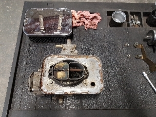

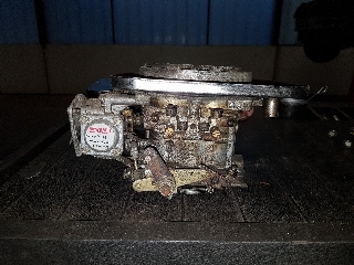

Hello,
carburateur démonté sur l'autre moteur, voici une photo si quelqu'un a une idée du modèle

Fais nous une photo du dessous stp...je pencherais pour un 34/34 vu la position du starter...
quand tu retourne le carbu essaie de mesurer la taille des deux corps également...

Re: probleme d allumage yj 4.2l de 88
Donc c'est bien ce que j'avais mesuré pour les corps du carburateur ( 34mm chacun ) .. n'ayant jamais entendu parlé de ce montage j'avais un doute
Jai reçu mon allumeur, je vais donc essayer dans cette configuration pour l'instant ! Quelqu'un possède ce carburateur ? merci

C est bien un 34/34 alors c est ce que je pensais..
j ai eu ce carbu sur mon premier 4,2..c est un bon compromis entre le 32/36 progressif et le 38/38...
