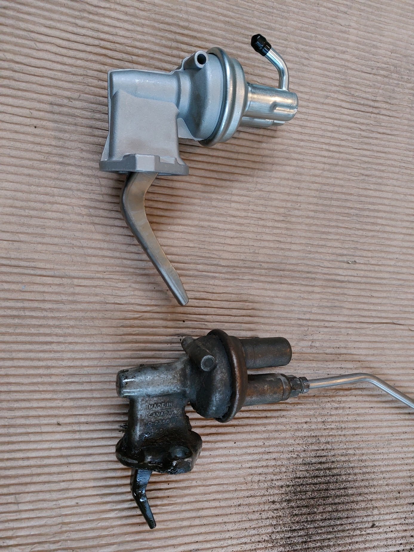

j'ai commandé une nouvelle pompe mais elle ne correspond pas. Le levier est trop long et les sorties sont tournées d'1/4 de tour.
Pourtant chez mon marchand (ASP-Eberle) il est bien indiqué YJ 1987. Vous avez une idée? (j'ai pris contact avec eux)
j'ai voulu changer de pompe parce qu'il y avait une fuite. Après avoir démonté je vois qu'il y a un trou sur le coté de la pompe. Pensez-vous que c'est un trop plein ou un système de sécurité si il y a trop de pression?
