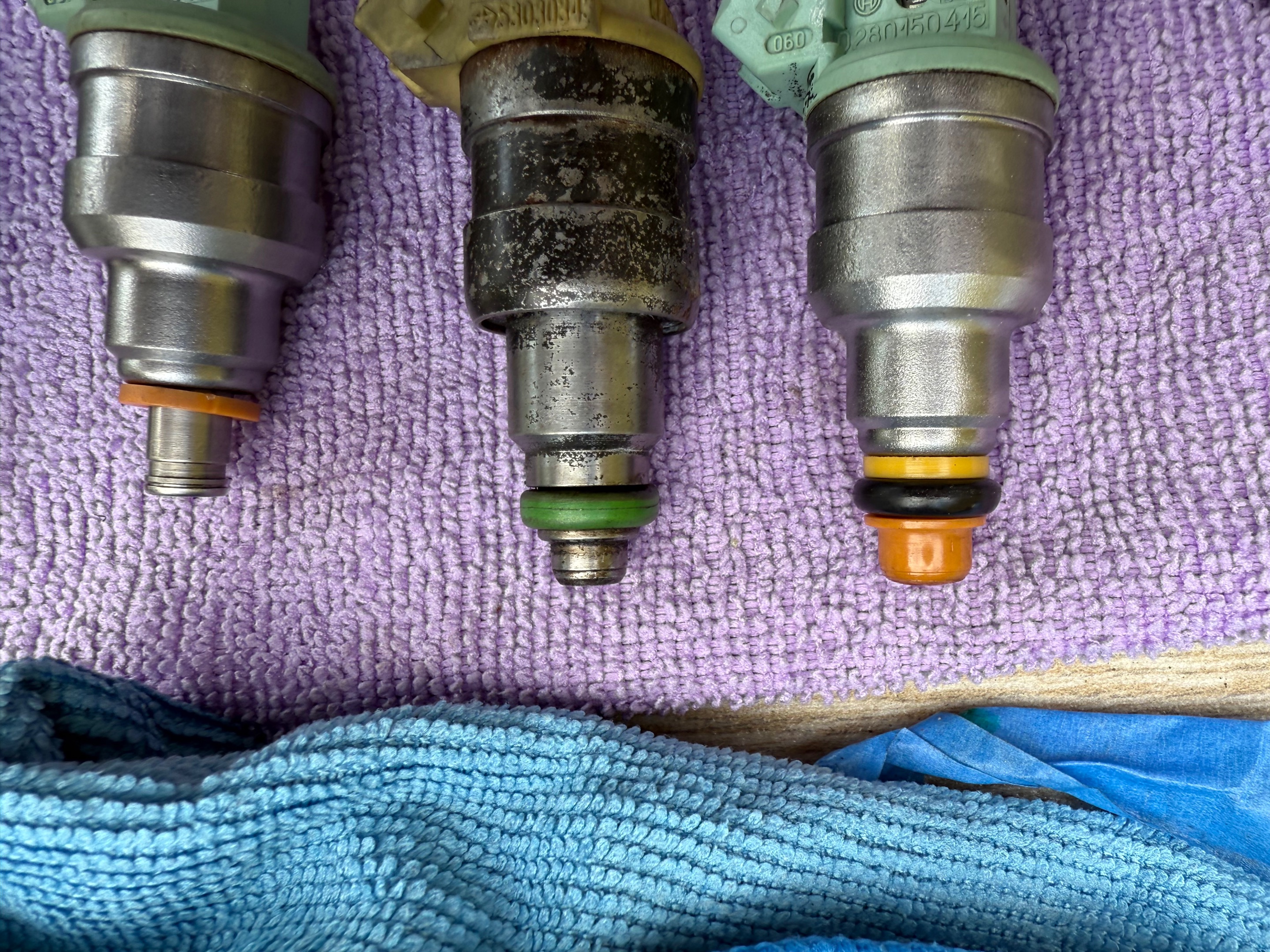

Sur la photo injecteur d'origine au milieu, compare avec un nouveau a droite tel que livré et sans le "cache"( et sans le joint torique qu il faut remettre bien sur...)a gauche...

Non il ne faut pas l'enlever

Je confirme...au montage des miens j'ai bien laissé cette partie sur l'injecteur.

ok ok…tu as monté des injecteurs de même type sur un moteur comme moi du coup?

Pour ma part, oui, depuis plus de 7 ans il me semble...

ok donc il doit y avoir un soucis avec les injecteurs que j'ai acheté j'imagine...
je vais essayer de voir si il n y en pas un qui deconne...en regardant de plus près j ai l'impression que les prefiltres sur les nouveaux injecteurs n'ont pas tous le même diamètre d'entrée(2 semblent légèrement plus petit que les 4 autres)...mon pb pourrait il venir de la?

Les 4 connecteurs étaient bien branchés? Si faux contact sur un injecteur, les symptômes s’apparentent à ceux que tu décris.

Oui a priori les connecteurs étaient bien branchés aujourd’hui je vais me faire un banc de fortune pour au moins voir si ils fonctionnent « normalement »sur le plan électrique déjà….
