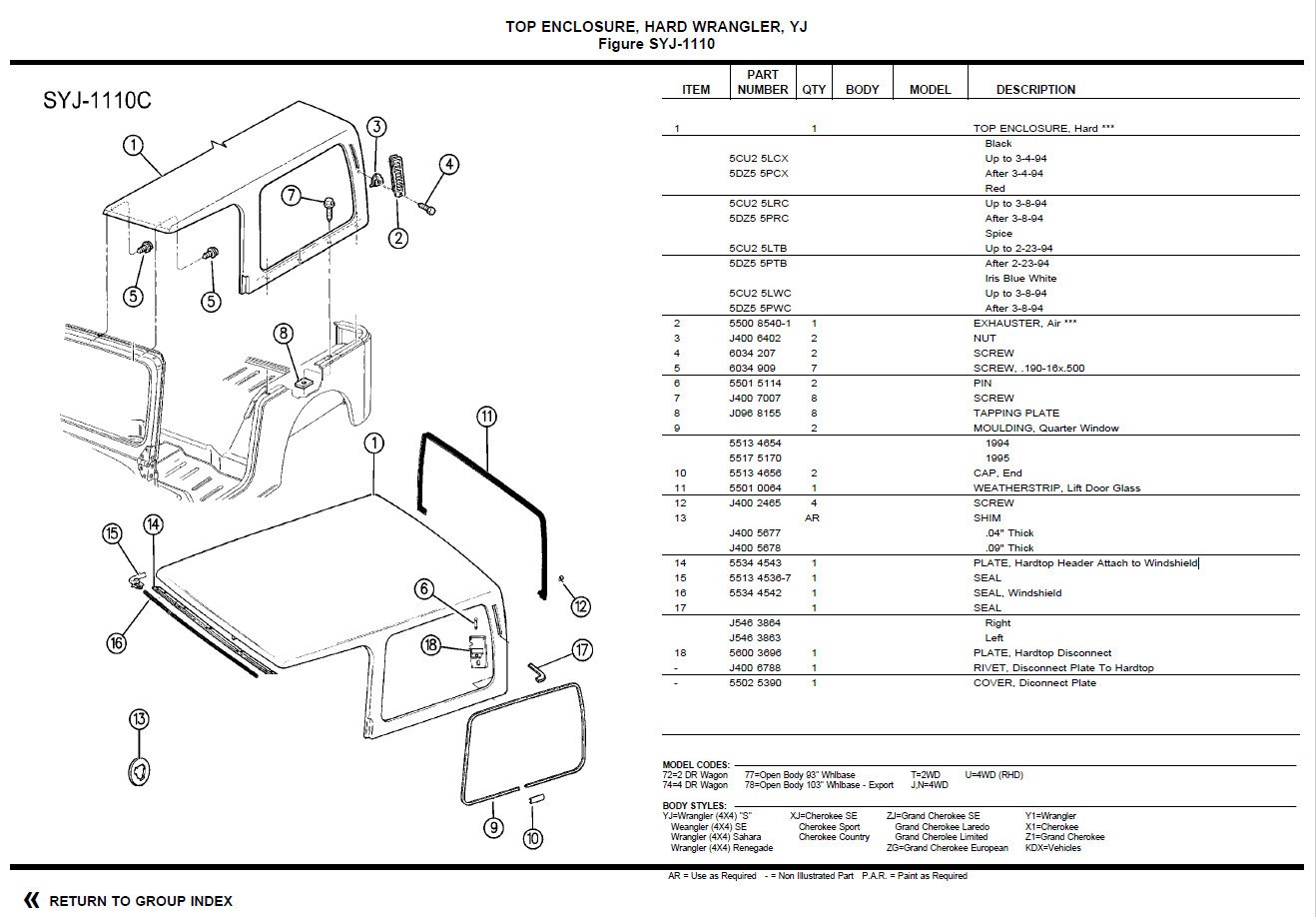

Chargus
Messages : 1577
Hard top contre pare-brise
Message par Chargus »
Voilà, tu as tout ce qu'il te faut :
Sur la photo 1 tu as l'emplacement, sur la 2 de profil tu vois qu'il y a des joints d'angle et sur la 3 les références des pièces.

Merci c'est top, j'ai bien commandé les pièces 15 et 16 mais je ne savais pas qu'il y avait la 14 également à avoir est ce que c'est la même que pour le soft top ce que je doute
Sur mon YJ de 95, il n'y a pas de joint pour le soft top; il est tenu par un rail vissé sur la baie de pare-brise

Non, il faut l'enlever avant d'installer le hard-top.
