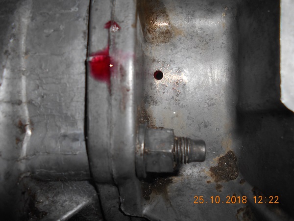

Donc j'ai redémonté la plaque de protection et le support de boite et je suis tombé sur ça !!!!
J'ai un trou sous la boite de transfert et ça coule !!!!
Vous avez ça sur la votre ???

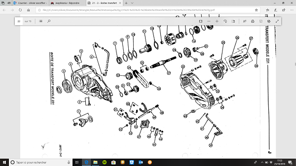

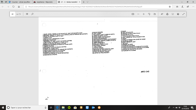

Merci pour ta réponse et non c'est une 231, car sur la 231 ça correspondrais au N°2
Capture d'écran 2018-10-25 17.33.01.png (89.11 Kio) Vu 926 fois
Capture d'écran 2018-10-25 17.33.15.png (86.63 Kio) Vu 926 fois
Mais j'ai du mal a voir un ressort et une goupille rentrer dans le trou, il est si petit !!!!

Tu as surement raison, on va dire que l'étiquette fait foi.... :1: l'AMC231 et son historique : https://www.novak-adapt.com/knowledge/t ... ses/np231/ ça permet d'apprendre qu'elle a juste changé de nom quand AMC est passé sous égide Chrysler sous le nom de 231J... je regarderai à midi sur la 231 que j'ai dans le garage, mais pour l'avoir tellement auscultée et auscultée je ne vois pas ce bouchon en caoutchouc. Le trou que tu as n'est pas fileté, donc n'est pas prévu pour un boulon ou une vis....on ne vois ce "rubber plug" sur aucun éclaté de 231 ...:reflexion: ..tu n'as pas vu un n° de fonderie sur un des carters ?
Tu as un lien vers les éclatés que tu as posté ...que je le vois dans une meilleure résolution... ;)

Je l'ai trouvé chez Jeep Stock voici le lien :
http://www.jeepstock.fr/Online/1989%20X ... %20242.pdf
YJ , 4.2 L BVA de 1987, rehausse +4 Procomp
Grand Cherokee V8 4.7 l de 1999
Messages : 19513
Re: Fuite boite de trandfert
D'après l'éclaté ça y ressemble....mais je trouve que le trou est petit ...tu as un filetage dans le trou ?
D'après ton éclaté ce serai donc ça :

Salut Martini,
Non je n'ai pas de mal à sélectionner les courtes ou longues, j'ai eus juste un petit problème car la courte avait tendance à sauter ( mauvais réglage de la tringlerie) Ca c'est régler.
Sinon il n'y a pas de filetage dans le trou et pas de plat non plus, sinon il est vrai qu'elle est flambant comme ça ta boite :1: :1:
olivier83
Messages : 1169
Enregistré le : 28 mai 2016 15:04
Message par olivier83 »
Salut Martini,
J'ai regardé sur ma BT et j'ai aussi le logement pour la vis que tu as mis en photo, elle se trouve à environ 5 cms vers l'arrière de la BT.
Sinon j'ai le fin mot pour le trou, le trou en faite sert au cas ou ton joint d'arbre de sortie de boite de vitesse est HS, ça coule dans l'adaptateur et l'huile sort par ce trou. Ce qui te permet de le savoir sans avoir tout à démonter.
Pour moi tout est démonté, me reste juste a sortirla boite de transfert et à voir quelle gueule ça a derrière et si ça vient bien du joint d'arbre de sortie ou autres !!!
