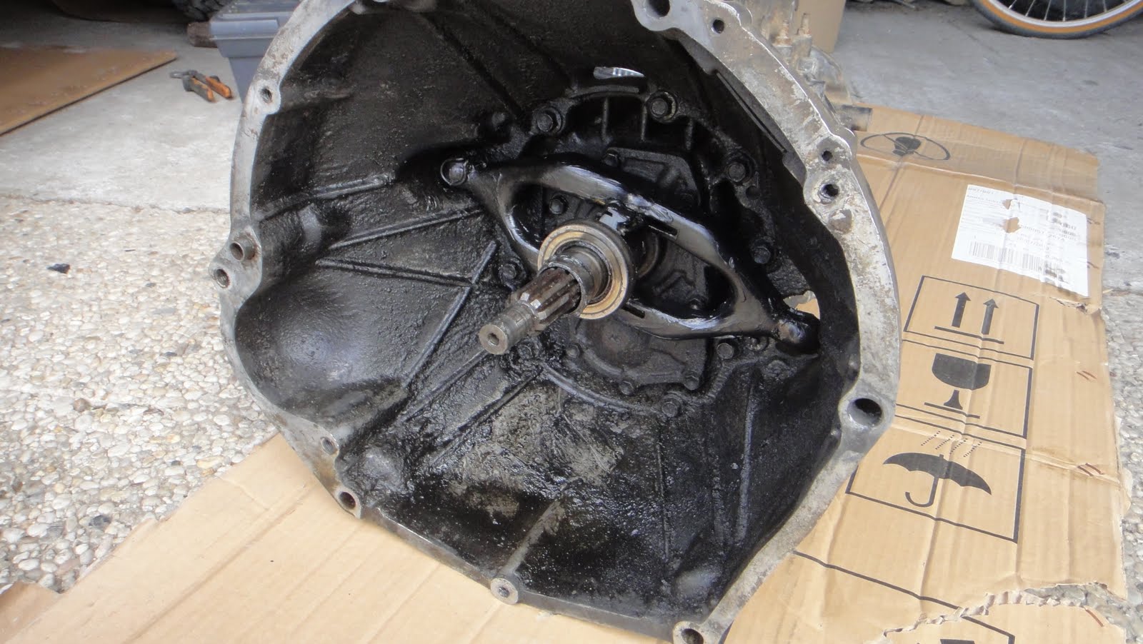

Autre chose : sur la photo de ce post : download/file.php?id=33809&mode=view
Je vois une grande cale en travers et un espèce de roulement en facade.
Moi j'ai pas ca, juste une butée hydraulique de ce type : https://www.jeep-stock.com/-pieces-deta ... 28735.html
Vous confirmez donc que ce sont deux modèles différents de butée ? Ou il me manque des choses ?
MErci !

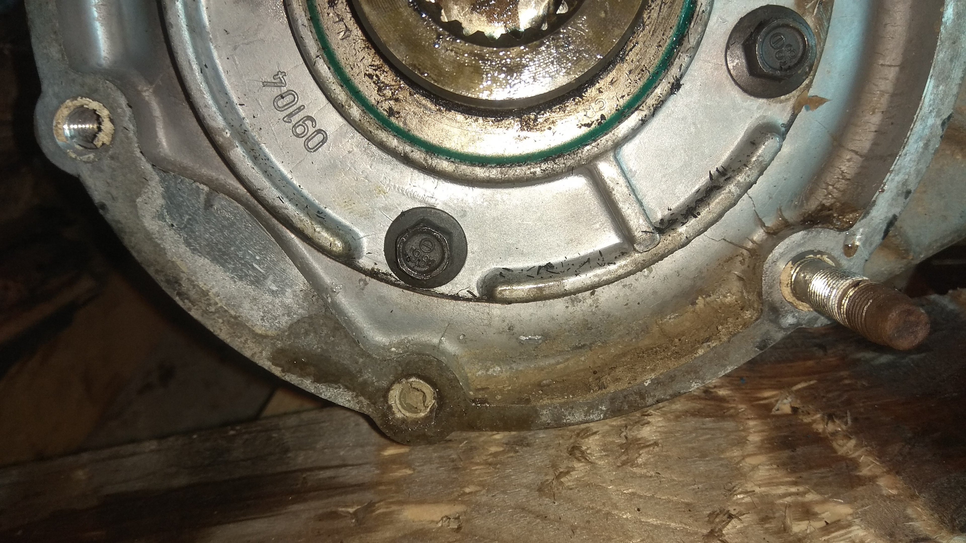

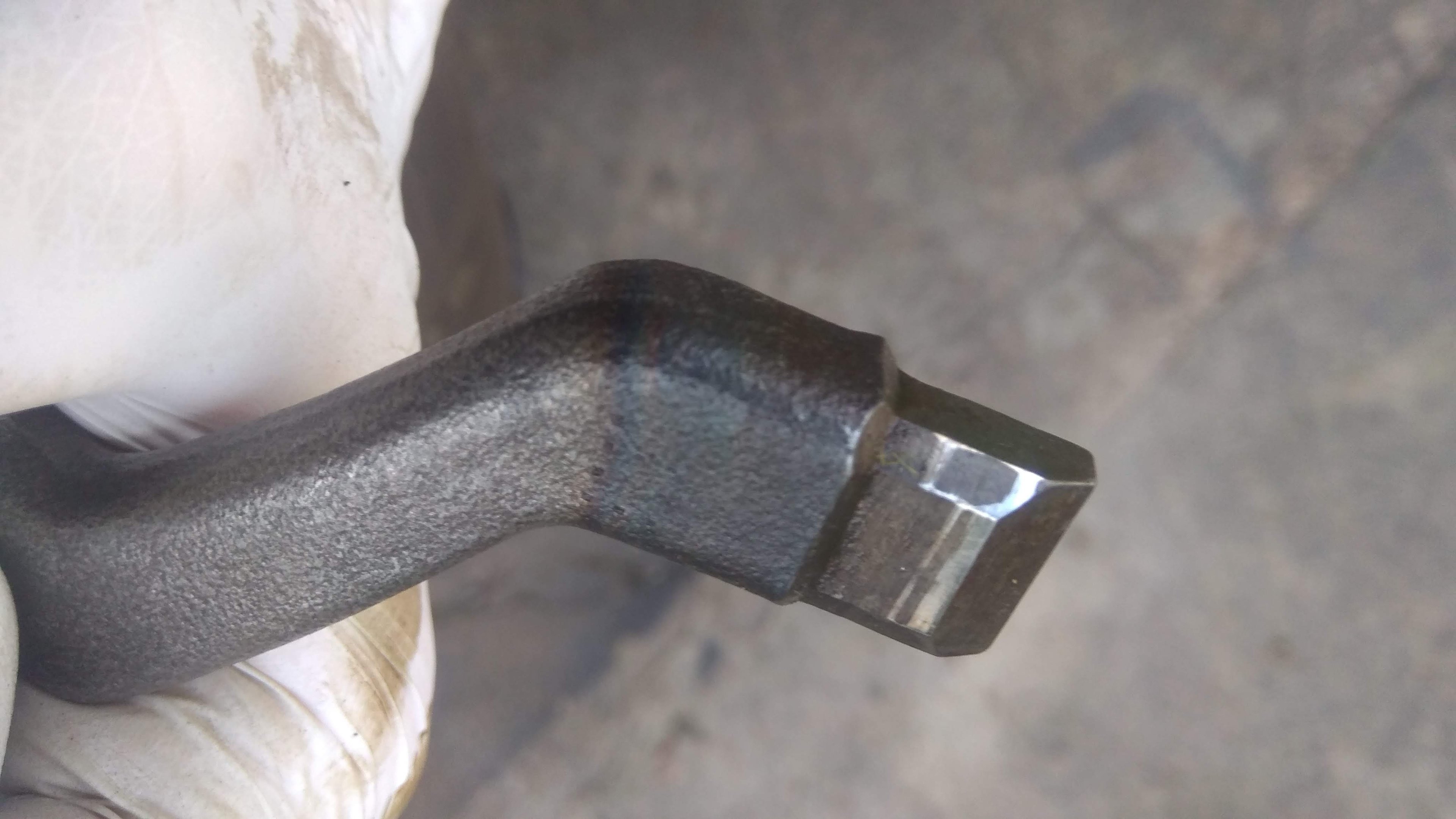

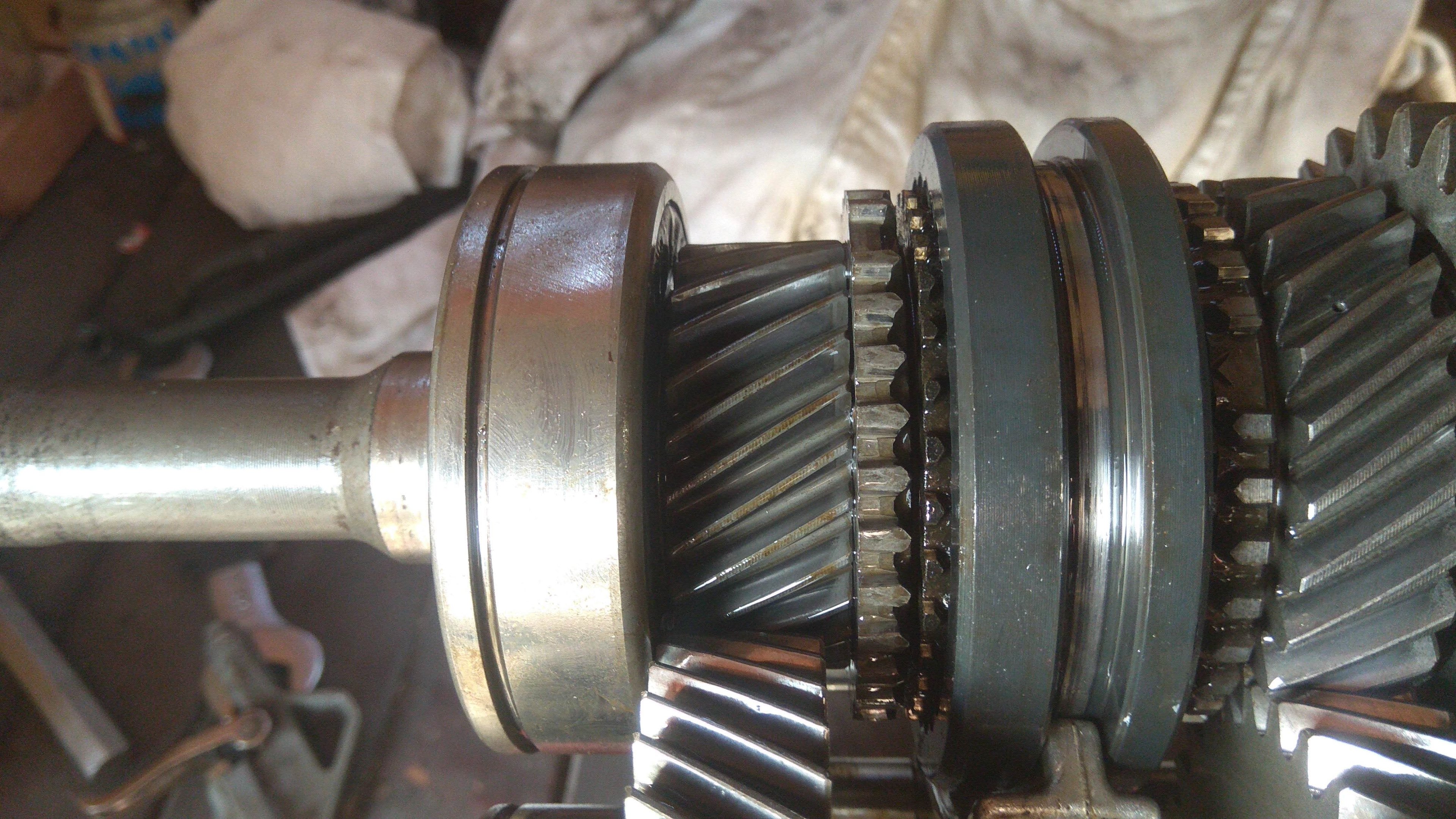

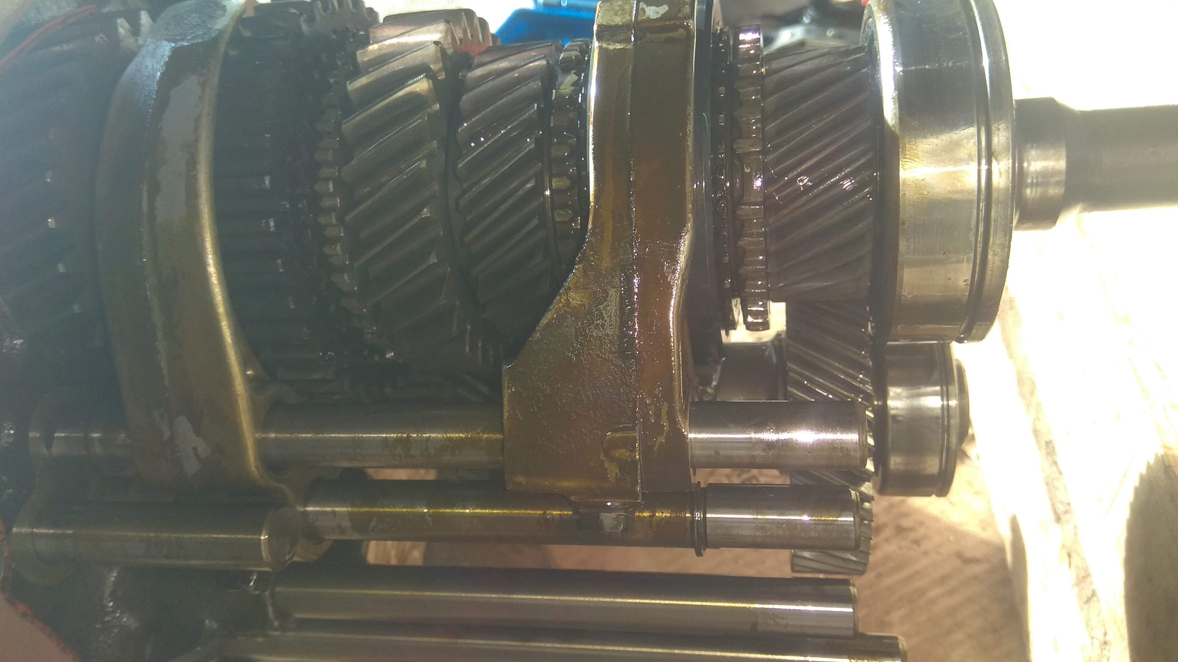

Sinon rien de spécial sur cette boite, un peu crade du a la mayo du premier proprio malgré mes lavages mais rien de méchant.
Dans les points négatifs :
- Crasse sur les fourchettes et axes (PHoto 1)
- Goujon manquant entre BT/BV qui fait rentré la terre. J'ai donc trouvé ma rentré de flotte dans cette BV (Photo 2)
- Joint spi BV/BT en miette (photo 3)
- Bras de levier de vitesse qui a bleuie comme une bielle coulée (PHoto 4/5/6)
- carter craquelé un peu de partout a l'intérieur, il accuse l'age (photo 7)
Des commentaires sur tout ca, normal/pas normal ?
Autre chose a controler ?
Mais je sais surtout d'ou vient le bruit. C'est la boite de transfert J'ai fait la video 2 pour le bruit.
Rien qu'a entendre ca me met mal. Le pire c'est que j'ai remarqué que la BT a déja été déposée (une vis différente, pate a joint noire, roulement neuf).
On est d'accord que ce bruit pue ?
