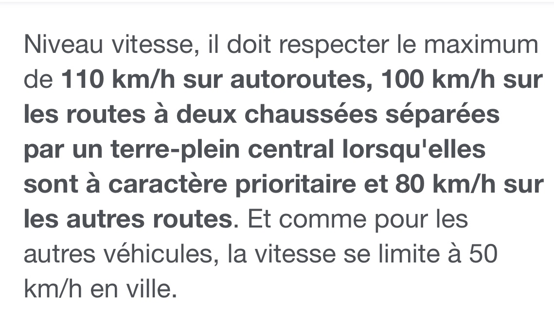

La limite c’est 110klm/h sur autoroute ; mais c’est un diesel de 2012 unlimited Sahara toute option
- Ro_Omain
- Messages : 2025
- Localisation : Dordogne
Problème quand je tracte…

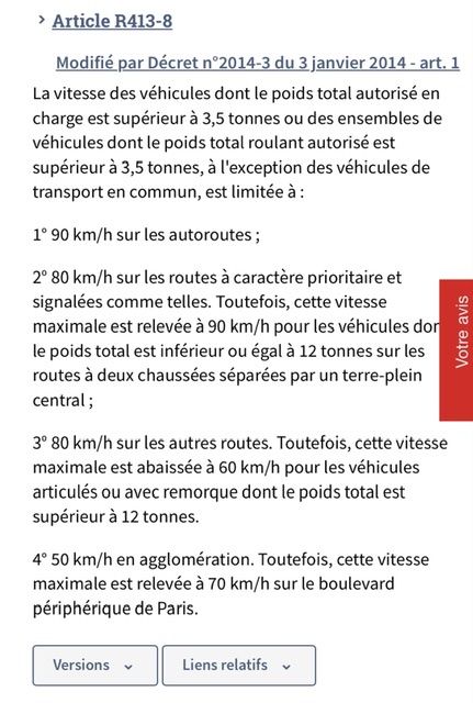

A vérifier mais si PTRA sup a 3T5 c’est bien 90km/h
Actuellement c’est un diesel lol de 2,8l…
Je l’ai acheter il y 2 mois spécialement pour tracter donc il y a de forte chance qu’il soit mis en vente si je ne peux pas tracter plus …
La limite autoriser sur autoroute et bien de 110 KLM/h

Ton PTRA c’est le F3 de ta carte grise, cad 4785, donc tu es concerné. D’après moi c’est donc bien 90km/h
Effectivement depuis 2007
.j’étais resté sur les anciennes réforme
