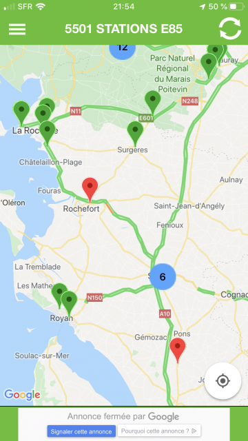

Il y en a bien plus que 3...wrangler 17io a écrit : ↑22 nov. 2019 09:47 Ben mince alors, moi qui croyait qu'il n'y avait que deux pompes sur le 17, tu m'apprends qu'il en existe une troisième!![]()

C'est quoi cette appli? Car avant de faire le plein j'ai cherché avec le tel portable, et je n'ai pas trouvé de site qui soit pratique, en particulier qui fasse le lien avec une appli gps type google maps ou autre afin de me guider jusqu'à la station

L’appli dont j’ai mis les copies d’écran, c’est :
Stations E85, développée par AMERICAN CARS CITY
J’utilise aussi Mes Stations E85 (mais ça a l’air de buguer un peu en ce moment...).
En mieux mais pas spécifique E85, j’utilise aussi :
Essence&CO.
Le site que j’utilise le plus, c’est :
https://www.prix-carburants.gouv.fr/, très pratique pour trouver les stations dans un lieu où sur un trajet !
