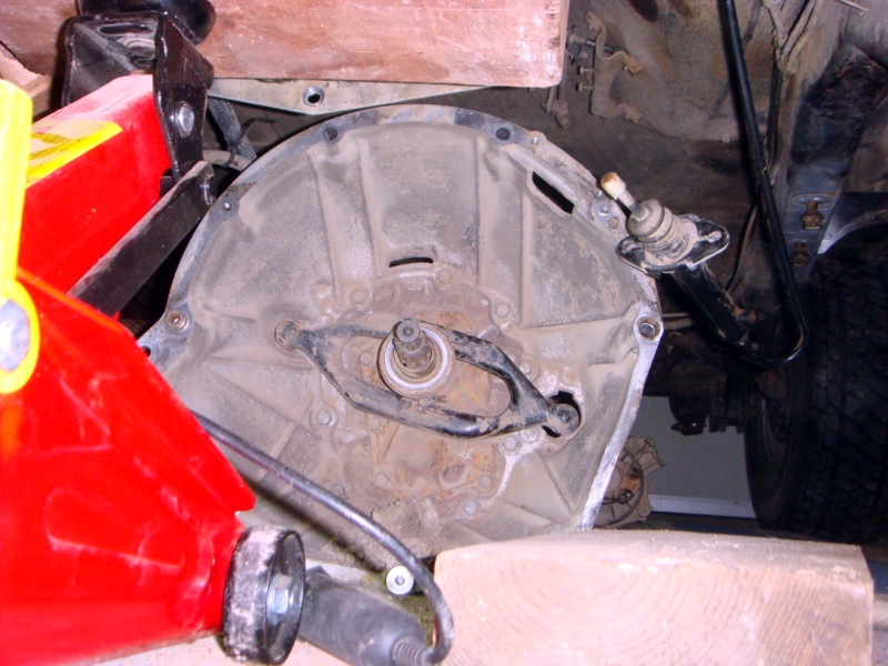

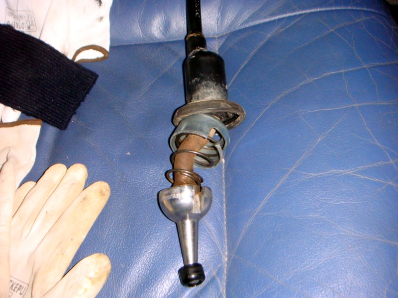

A ta demande en MP voici quelques photos pour la depose De la boite de vitesse de ton TJ
Pour retirer le levier de vitesse, ( le pommeau se dévisse aussi )
j'ai laissé le sélecteur de 4x4 en place parce que j'avais une vis qui tournait dans le vide. il y a 2 insert métal qui guide la boite sur le dernier cm.
La BV etait vraiment coincé et on a joué a la bouger de gauche a droite et de bas en haut pour quel se decolle Voila les éléments a enlever ( je pense k j'ai rien oublié )
Courage pour la suite

merci coluche pour les photos tu a mi un crik sous le moteur et un sous la boite voir deux ,je pense que pour le centrage de l'arbre de la boite dans le volan moteur il faudra que je me cale au mieux,pour le remontage,je souvien l avoir fait sur un patrol gr, encore merci

oui , on a utilisé 2 cric et on avait aussi des chandelles pour sécuriser.
Le cric moteur a été posé sous le carter d'huile. ( faire gaffe car la tole n'est pas trop epaisse )
On a déposé le silenbloc de la protection sous la BV pour avoir une assise bien plane pour le 2eme cric. Ce n'est pas le milieu exacte mais on retiens la balance de la BV avec une main.

coluche a écrit :. depose facile si tu connais le truc du 1/4 de tour..
merci!

Sur TJ apparement il faut enlever la piece plastique sur le dessus et il y a un ecrou derrière...
Pour éviter de casser, il est judicieux de chauffer le caoutchouc avant.
http://www.wranglerforum.com/f5/gear-sh ... 31473.html
