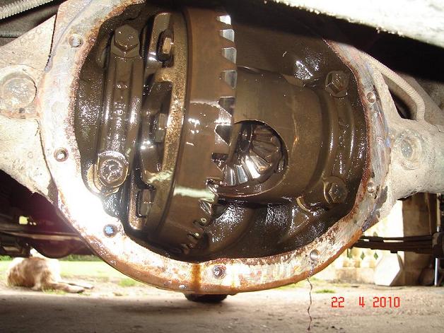

Salut est-çe que quelqu'un pourrait me dire quel type de pont c'est? si il est limited slip ou pas? (indications sur le couvercle : DANA 42968 305 8 REV N 11-01-87 ) :septique:

as-tu une photo plus grande parceque la j'ai du mal :siffleur:

voila une photo plus grande(j'espere) et Merçi

En voila une autre :salut:

je dirai dana 35 no clip avec différenciel a glissement limité

Sur le coté droit du corps de pont il y a 35 C mais je ne vois pas les foutues bagues du limited slip? c'est bizarre.

Je dirais que ton pont est un NC (car je ne vois pas les c-clips mais pour comfirmer regardes tes tambours de freins, s'ils sont bosselés c'est un NC, s'ils sont lisses c'est un C-clip.
Tu devrais avoir une petite plaquette avec des chiffres et des lettres frappés, fixée entre 2 vis sur le côté gauche de ton diff.
Elle te donne le couple conique et si tu trouves les lettres LS frappées, c'est un glissement limité (Limited Slip).
Les bagues elles, sont cachées derrière les planétaires, donc tu ne les vois pas...

Un grand MERCI pour tout ces renseignements tres instructifs(pour le pont c'est un no c-clip ,tambours cannelés) sympa de ta part :salut:

Sur la plaque fixée sur le pont: 53003711 4.10 610323-4 c'est tout.

Jai trouvé la reponse sur quadrajeep vu l'année de ma jeep(mise en service debut 89) ça serait un modele "standard" sans LS(vu la decoupe ovale des "fenetres" du differenciel)

landescot a écrit :Jai trouvé la reponse sur quadrajeep vu l'année de ma jeep(mise en service debut 89) ça serait un modele "standard" sans LS(vu la decoupe ovale des "fenetres" du differenciel)
Ton pont est un no clip car il n'y a pas de logement pour le clip dans le pignon (fleche rouge)
c'est un gl car on voit les logement des oreilles des disques (fleche verte ) et le différenciel normal a une forme de cloche

Autre façon de reconnaitre un no clip
le logement du roulement fait un renflement sur la trompette de pont pres du tambour(fleche), les tambours sont plus grands et sont strié
