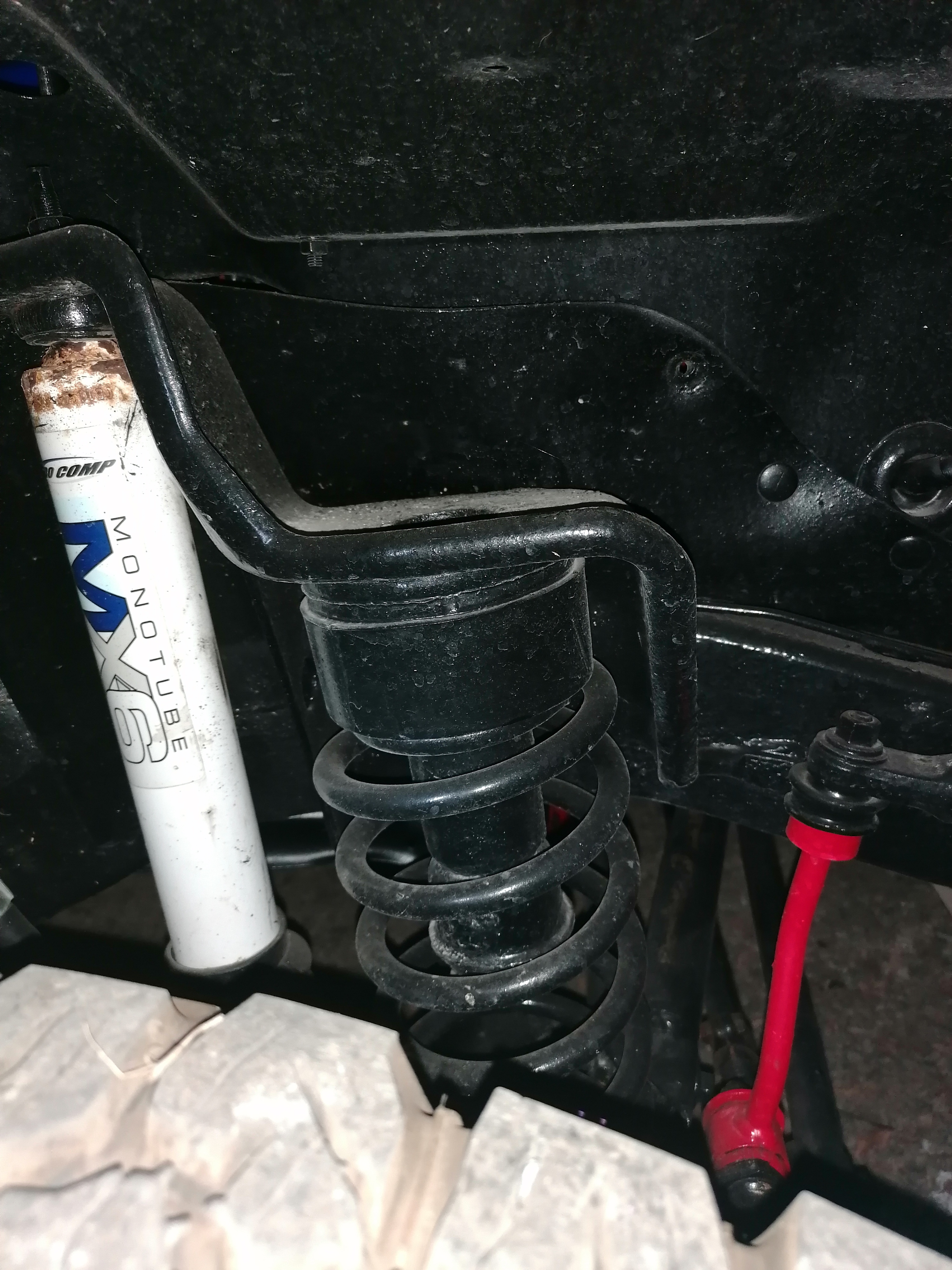

Ta rehausse est comment ? As tu des cales sur le haut des ressorts ? Ça ressemble à un cylindre noir sur lequel le ressort repose. Si c"est ça tu mesure la hauteur de ces cales ça te donnera la valeur de rehausse. Sur ma TJ ces cales font 5cm soit 2".

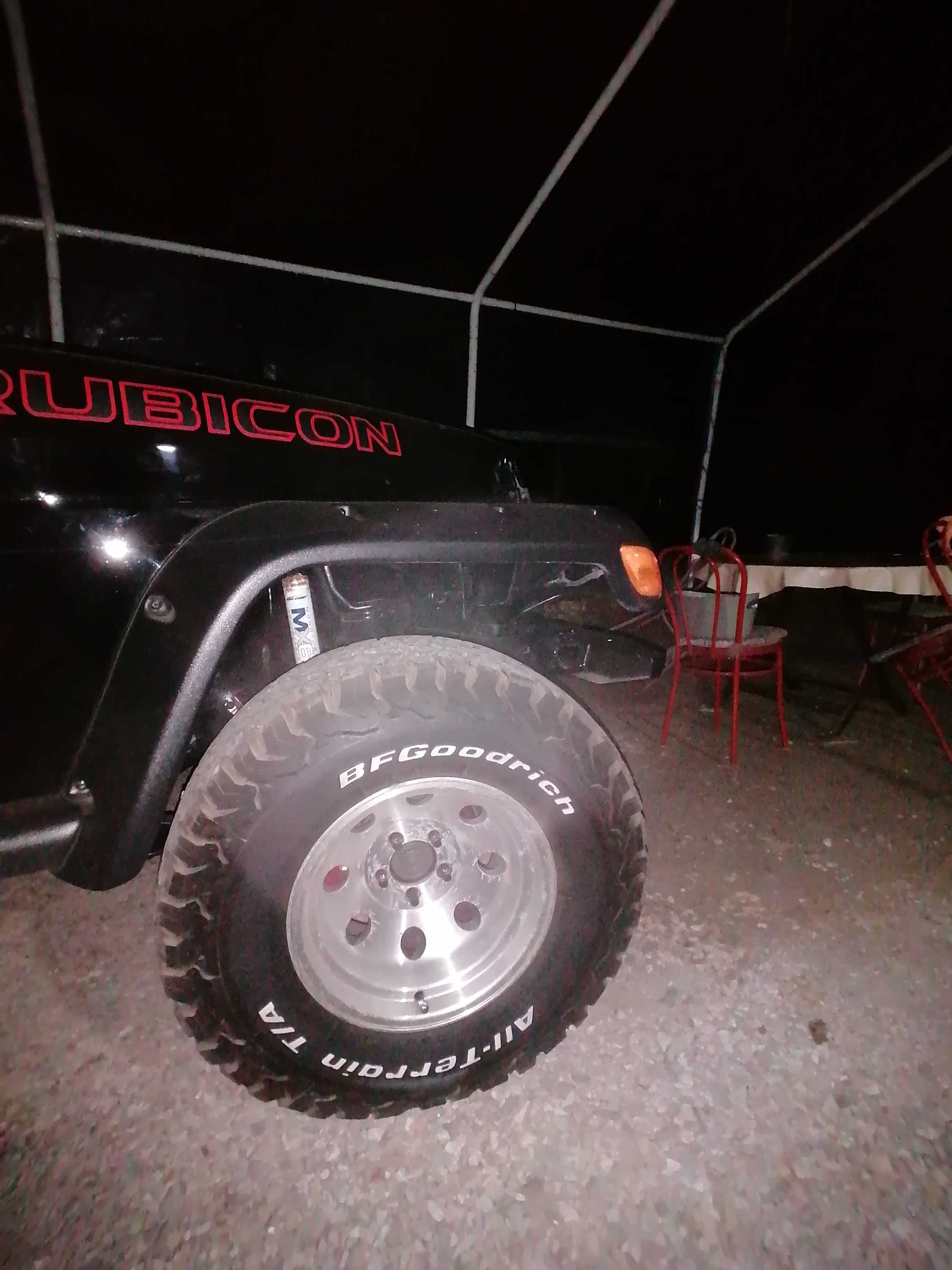

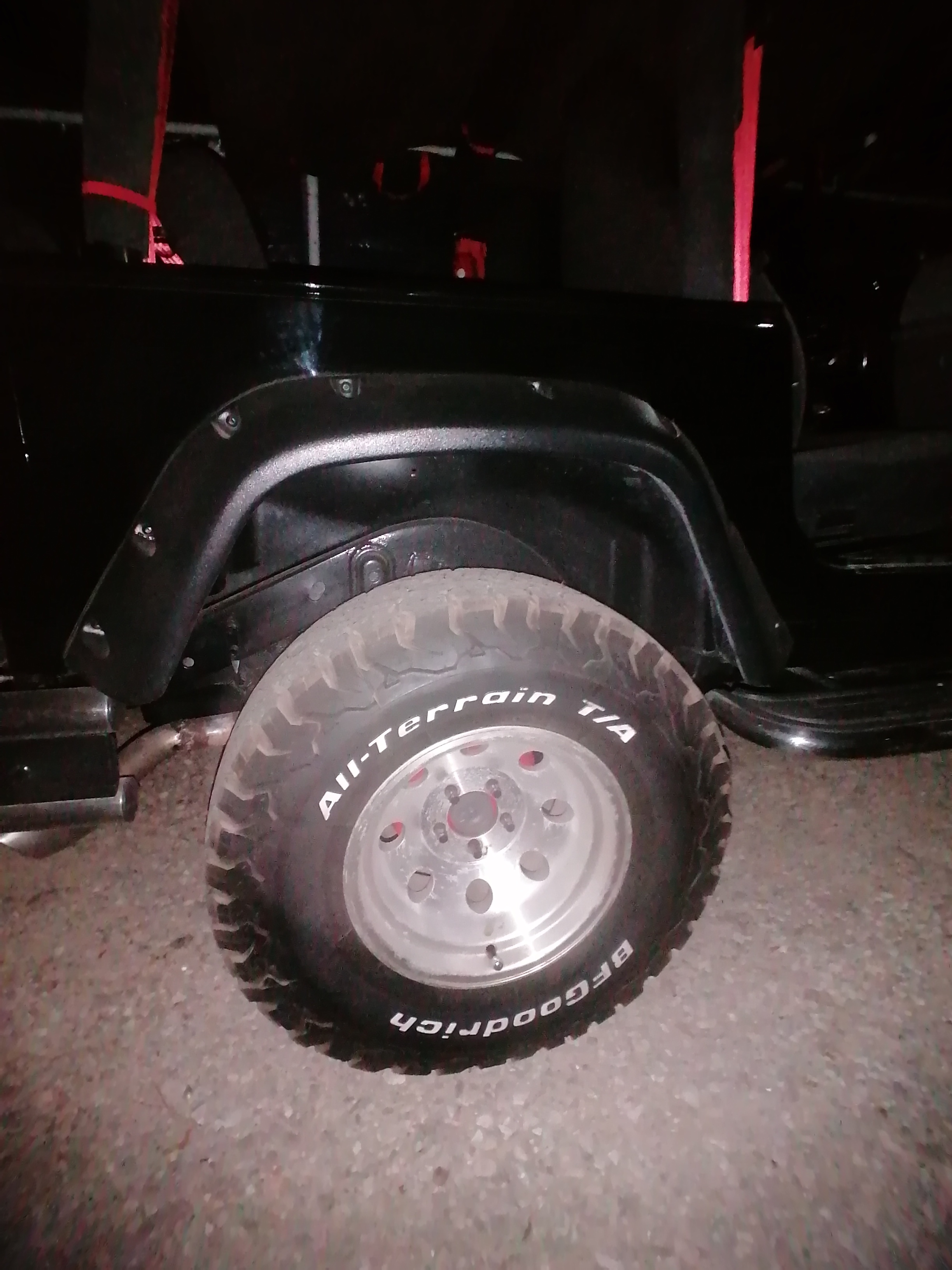

Voilà des photos , désolé pour la qualité mais il fait nuit, en effet je pense avoir des cales, j'ai pris des mesures: hauteur cales parti lisse 4.5 cm et avec la partie supérieure des cales 2 petit boudin 6cm

C'est des cales,
Tu mesures l'épaisseur et tu prends les ressorts qui correspondent,
Tu as l'ai d'avoir du 2 pouces.

jeanfi007 a écrit : 14 sept. 2020 22:52 C'est des cales,
Je pense aussi pour du 2"
