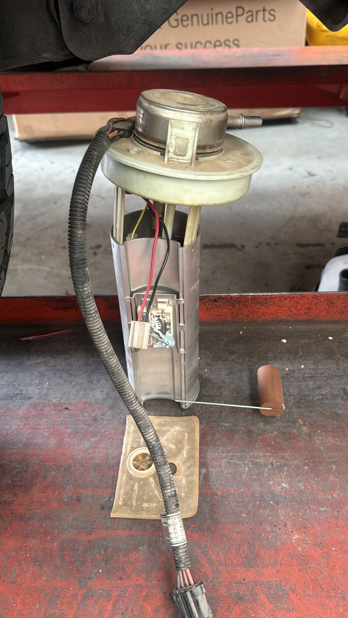

Bonjour, nouveau propriétaire d’un TJ 4.0 L6 j’ai le même soucis,mais moi cela varie entre 2 à 4 essais avant de pouvoir démarrer :-(
Le garage qui me l’a vendue et étant sous garantie a déjà changé les 6 bougies mais cela n’a pas résolu le problème ! Je leur ai dit de peut-être vérifier la pompe à carburant ou le circuit de carburant pour vérifier s’il n’y a pas d’air dedans et on verra si c’est ça mais en attendant avez-vous d’autres pistes potentielles ?
Merci d’avance,
Thierry

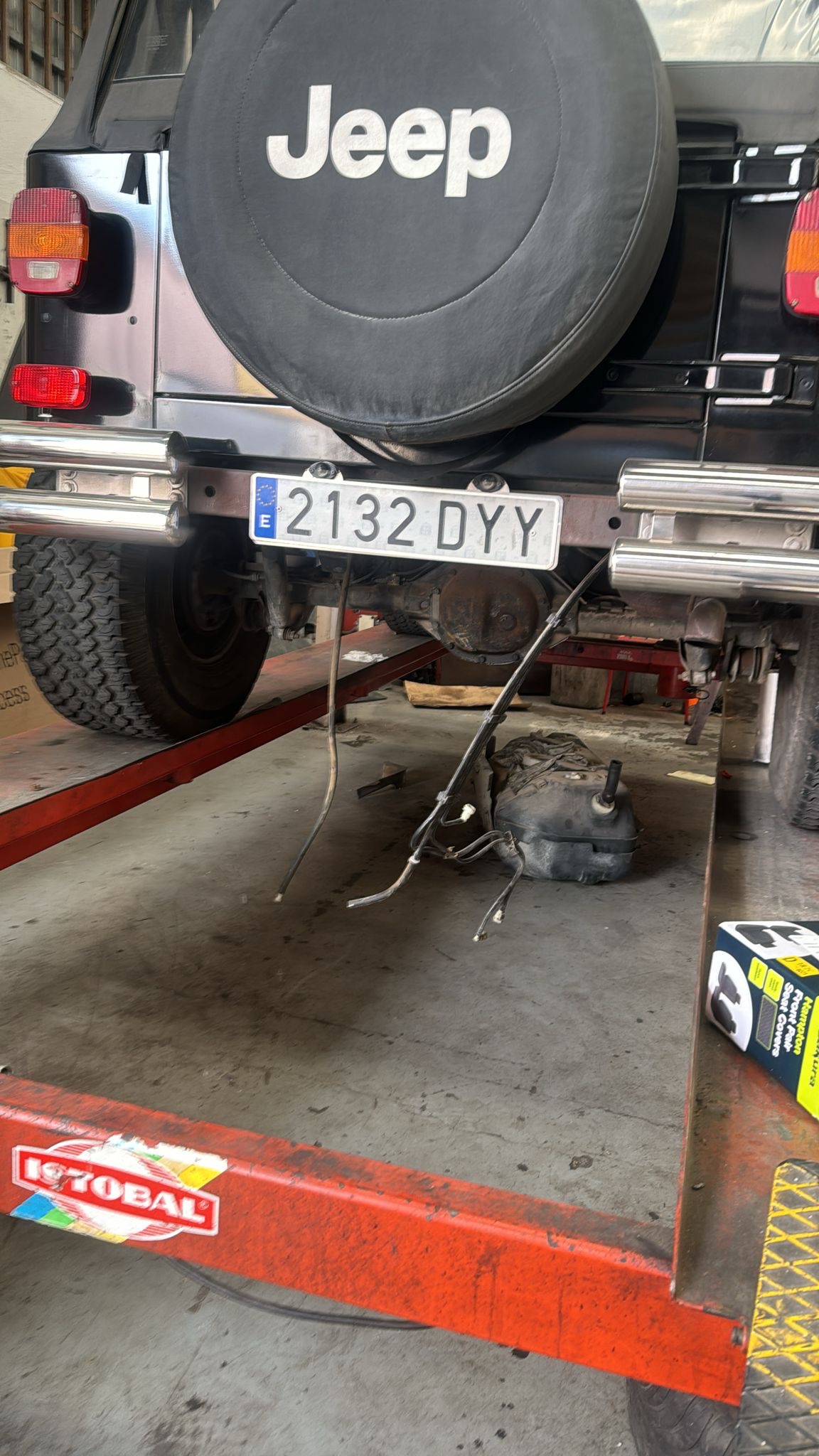

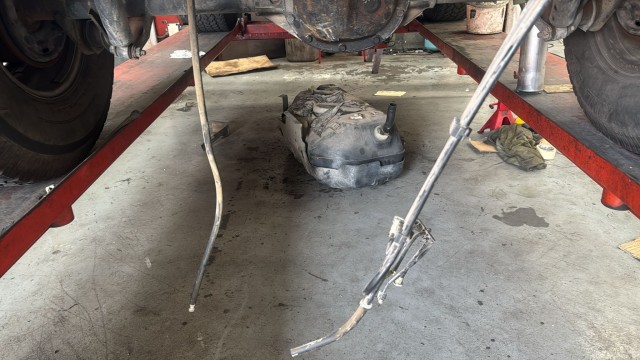

La résolution de mon problème progresse, les espagnols ayant la tête dure il a fallu batailler pour les convaincre de contrôler la pompe à carburant ainsi que les conduites et les remplacer le cas échéant ;-)

Si un remplacement s'impose, évite une pompe de la foirfouille :mdr: (crown), acheter pas cher, c'est acheter 2x et 2x la main d'oeuvre :paspossible: :salut:

Je les ai envoyé directement vers Rockauto ;-)
