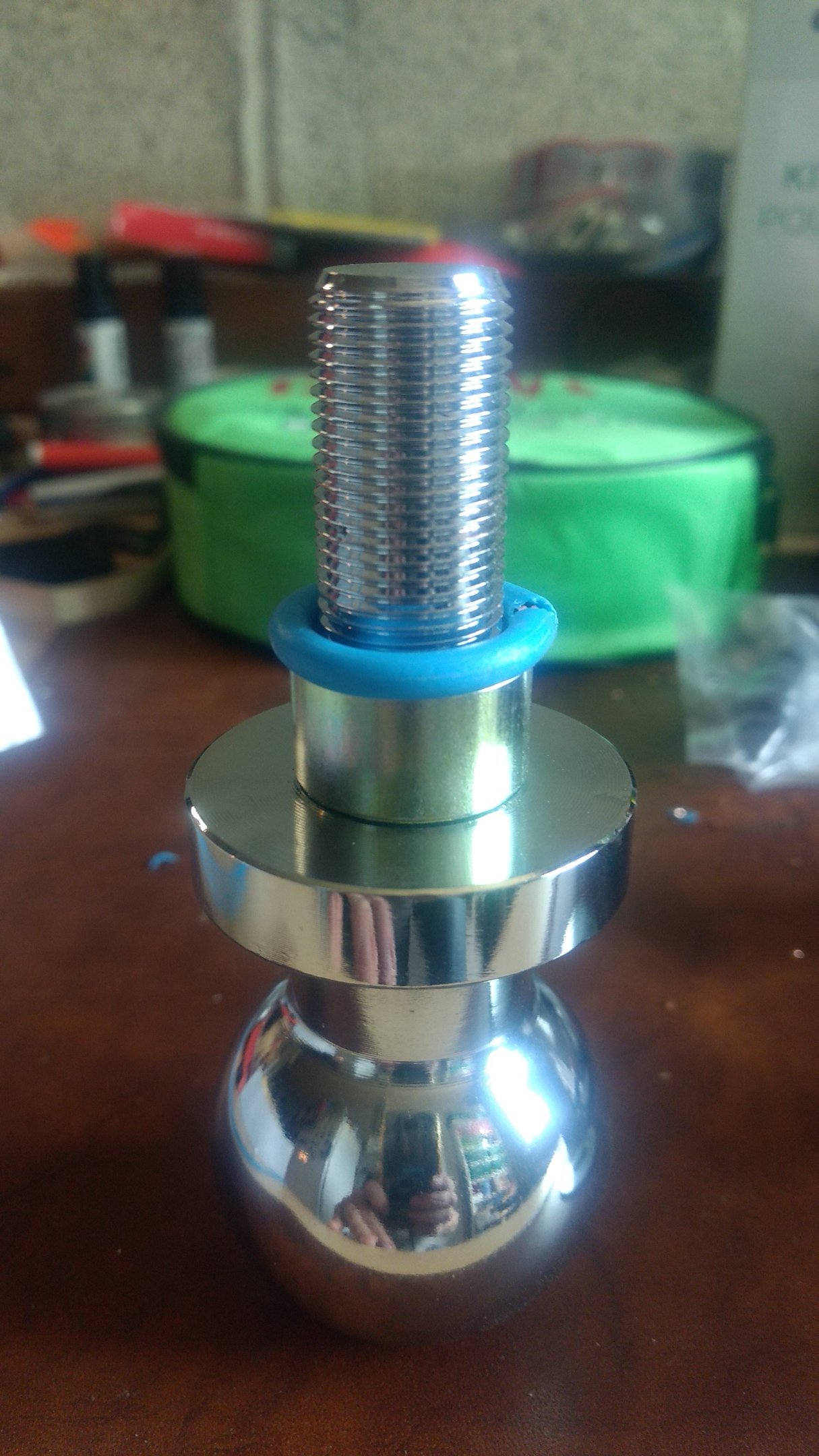

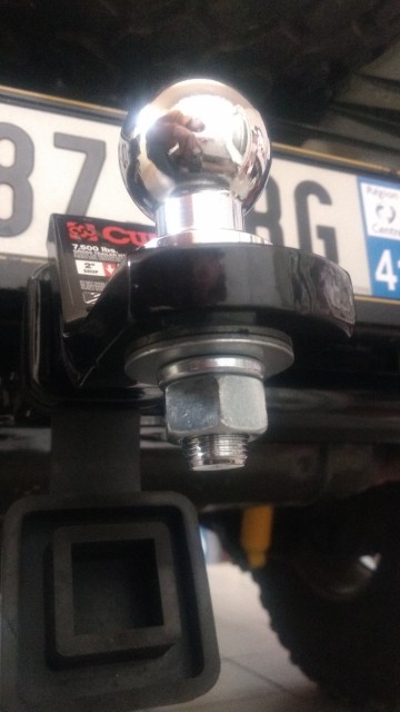

Cobra4, bon j'ai monté l'ensemble ce PM ;) Pas terrible, la bague ne fais pas la hauteur total et le trou est légèrement conique donc c'est pas le top !!
J'ai du rajouter une grosse rondelle plate entre le support et la rondelle frein Grower car celle-ci était à peine plus grande que le trou qui fait plus de 1" sur la face inférieur du fait de sa forme conique :septique: :septique:
De plus j'ai calé la bague pour qu'elle reste en haut, afin qu'elle soit le plus ajustée possible !!
Autre soucis ... pas de méplat sur le pied de boule ... donc pour bloquer, pas simple ça tourne :paspossible: :paspossible: :paspossible:
Ce serait à refaire ... je chercherait une boule avec axe de 1" ... ce que je ferai peut-être :siffleur: :siffleur: :siffleur:

vince41 a écrit : 10 mai 2021 19:47 Cobra4, bon j'ai monté l'ensemble ce PM ;) Pas terrible, la bague ne fais pas la hauteur total et le trou est légèrement conique donc c'est pas le top !!
Salut vince41, j'ai remarqué exactement tout les problèmes que tu décris, c'est pour ça que je vais découper des bagues sur mesure en 2 épaisseurs une en 10mm et l'autre en 8mm pour me rapprocher de l'épaisseur du support qui fait 19mm, mon TJ est au garage pour les ratios, j'ai pas encore monté l'attelage.
Merci pour tes infos 👍

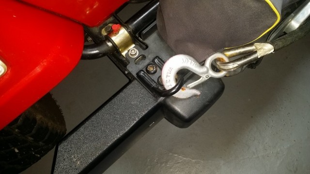

jeeper85 a écrit : 01 mai 2021 13:10
vince41 a écrit : 30 avr. 2021 18:50 du coup il est sur le parechoc !??
Tu as une photo !??
Salut Vince
photo pour la boucle avant et photo pour le crochet arrière que j'évite d'utiliser , le parchoc d'origine aime pas
Je profite de ce post ouvert et de la photo de la boucle avant pour poser ma question ;)
J'ai enlever le pare choc avant type warn pour revenir au pare choc d'origine et j'ai donc plus que la boucle avant identique à la photo de jeeper85.
Quelle manille utilisez vous pour être tracter ? mes manilles lyres 1 tonne ne passe pas
Merci de vos infos ;)

jeanfi007 a écrit : 13 août 2024 00:10 Salut,
ce n'est pas assez 1 tonne.
Tu risques de te la prendre dans les dents si elle casse.
Prends des manilles souples.
https://www.leroymerlin.fr/produits/qui ... acement=3P
Merci jeanfi007, j'ai pensé aussi en effet aux manilles souples pour résoudre mon problème de passage dans l'anneau avant mais ne pensais pas qu'une manille lyre 1 tonne pouvait être pas suffisante
