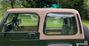

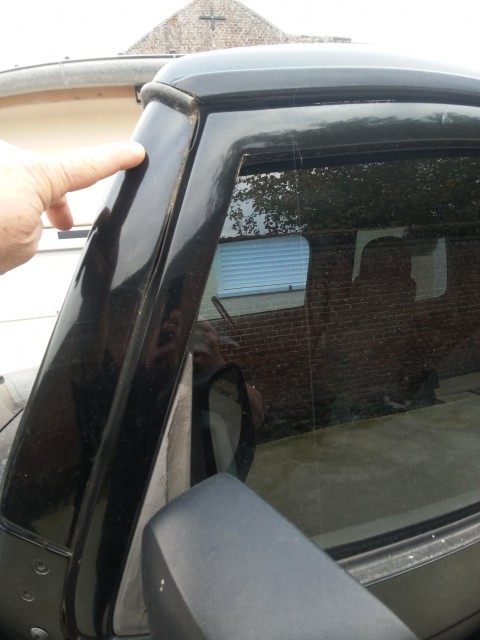

Messages : 4677
Hard top
Message par Lopod 4,2 »
Hard top YJ photo 1
Hard top TJ photo 2
