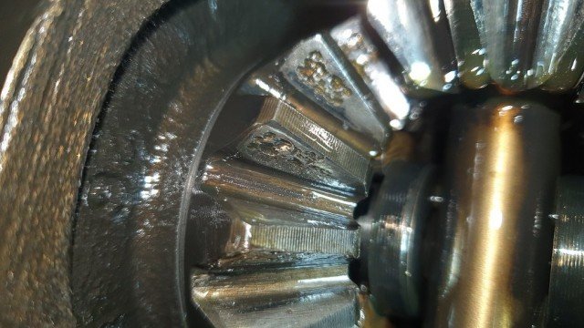

Donc ce matin début des hostilités :pour rappel , planétaire gauche bien marqué

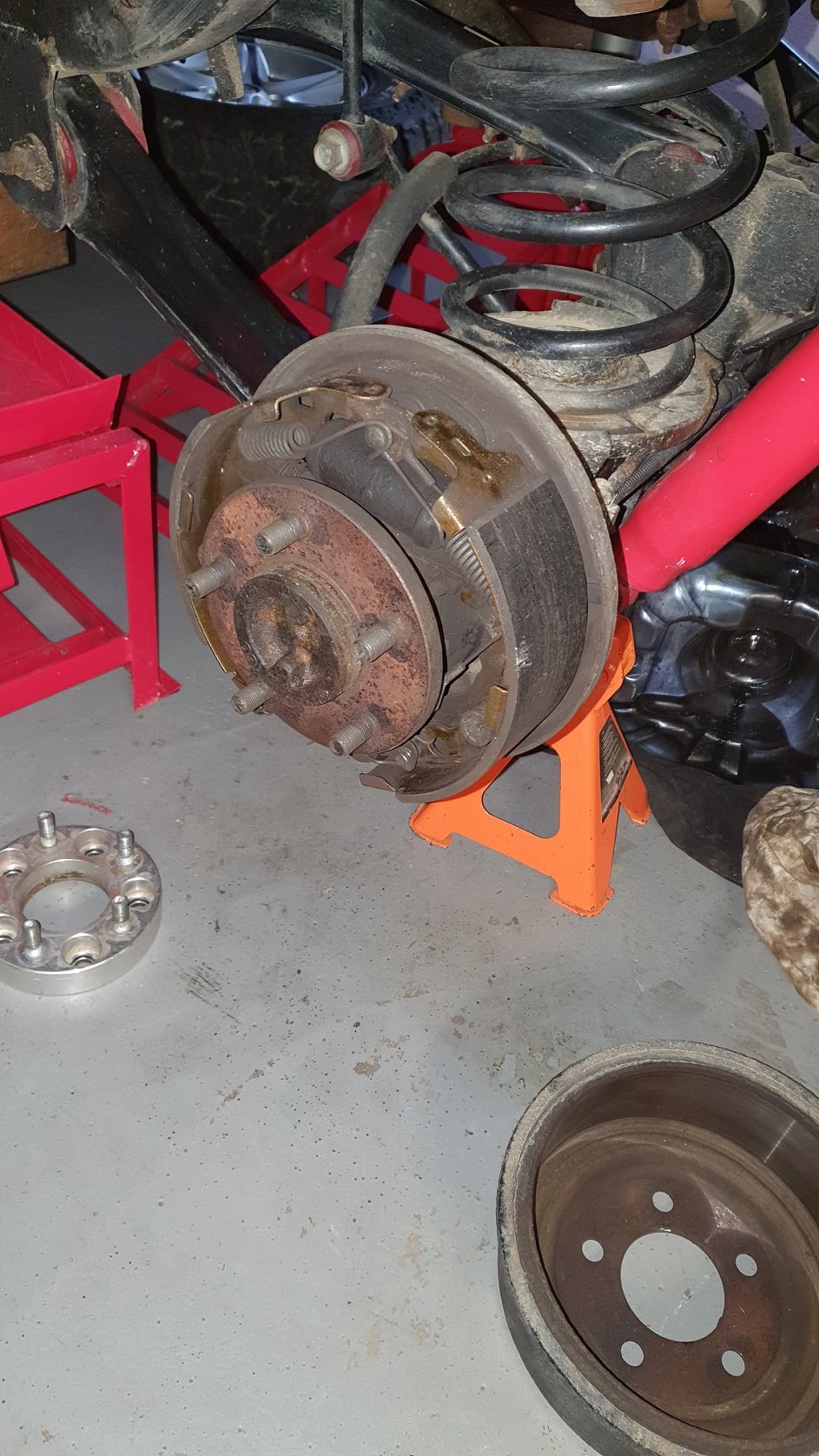

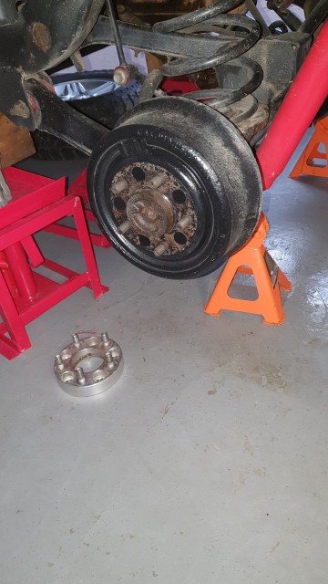

Jeep surélevée et mise en sécurité
démontage des roues et des tambours de freins
démontage du flasque du différentiel et vidange huile récente mais encore trouvé un petit bout de limaille ...

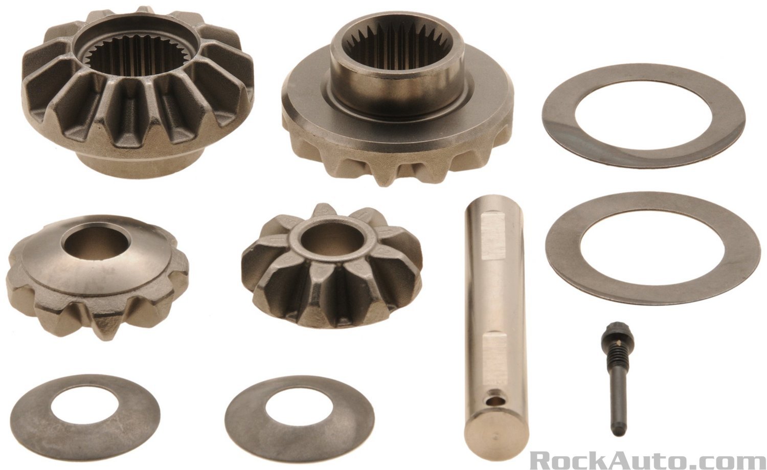

Et là , première question :
Suite au kit commandé chez ROCKAUTO pour pont DANA 35 ( photo)
je constate que les planétaires reçu ont 13 dents alors que ceux sur ma TJ actuellement ont 14 dents
…et les satellites reçu ont 9 dents alors que ceux sur la TJ actuellement ont 10 dents
dans les deux cas , 1 dents en moins , quelle incidence ? puis-je continuer le remplacement ?

Messages : 19513
refection pont arriere TJ 4.0l de 99
C'est le kit que tu as commandé, pas 2 commandes différentes : pour moi ça n'a pas d'incidence, ils doivent même être plus costauds...
C'était pas noté dans la description de Rockauto ? T'as pas compté les dents sur les images?
J'arrive du site vite fait, j'ai regardé standarGear c'est 10 et 14 idel.le dana que j'ai regardé (vite fait)...
Messages : 4848
Pareil !
je pense que c'est plus solide

Messages : 19513
Suite à ce que t'as lu sur un forum, pour moi c'est une c@nnerie, si on fait le rapport du nb de dents satellites/planétaires c'est du 0,9 vs 0,92 :siffleur:
Messages : 4677
Message par Lopod 4,2 »
Ouaip 0,90/0,92 c'est kif kif, ouaip moins de dents sur un même diamètre de pignon seront plus solides ( à matière identique évidemment) car fatalement plus épaisses
C'est comme les ratios , 4,10/4,11 c'est kif kif, allez, basta les pantoufles et les Dolipranes, tu peux y retourner :mdr:

Messages : 4290
D'après les notions de mécanique qu'ils me restent, ça fait quelques (dizaines) années maintenant... :mdr2:
D'un point de vu ratio, pour moi ça ne change rien : l'ensemble planétaire/satellite est là pour permettre uniquement aux deux demi arbres de tourner à une vitesse différente sans tout casser, dans les virages par exemple... Donc un ration 9/13 ou 10/14 ou autre, pour moi c'est kif kif bourricot... :reflexion:
Ce qui est important finalement comme déjà dit plus haut c'est le couple transmissible...
Un peu de théorie avant de passer à table, ça va vous ouvrir l'appétit... :mdr:
Diamètre primitif = m x z
Avec diamètre primitif plus au moins mesuré au milieu de deux dents opposées, m = module et z = nb de dent
Si on suppose que le diamètre primitif est à peu près le même qu'à l'origine (je ne vois pas pourquoi ils n'utiliseraient pas toute la place disponible... :reflexion: ) et que le nb de dent est plus petit, alors ça veut dire que le module m sera plus grand donc tu devrais logiquement avoir des dents qui paraissent visuellement plus imposantes...
Pour être sûr et ça te prendrai 2 secondes... :D au point de contact il faudrait que tu calcules la section en mm2 qui va travailler = largeur de la dent x longueur de la dent.
Si cette section est plus importante, alors à charge égale cela veut dire que la dent du kit que tu as commandé sera moins sollicitée, donc un ensemble planétaire/satellite plus costaud... :1:
Attention, ce raisonnement est valable à nuance d'acier identique : si la surface calculée est > de 10% mais que l'acier utilisé à une résistance mécanique initial < de 30%, au final ta dent sera à la louche 20% moins solide...
Je ne sais pas si c'est clair... :mdr:
