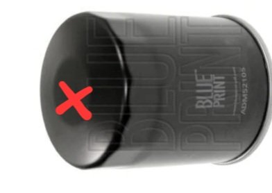

Tu le fixe en plus de sa fonction d'aimant ... ou pas ???

Je le mets sur la tête du filtre à huile pour qu'il capte les éventuelles limailles qui seraient transportées par l'huile...

Tu as démonté un filtre usagé pour voir?
D'ailleurs vous prenez quoi comme marque?

Honnêtement : non
... Sinon je monte uniquement des filtres Wix ou Purolator

Ce sont des filtres qui dans les réf que je commande, contiennent environ 1/3 d'huile de plus que ceux d'origine.
Purolator : PL 30001 (super marque), Wix, il faut que je cherche dans mon ordi...
Tu tappes jeep tj 4.0 oversize oil filter et tu en verras plein
