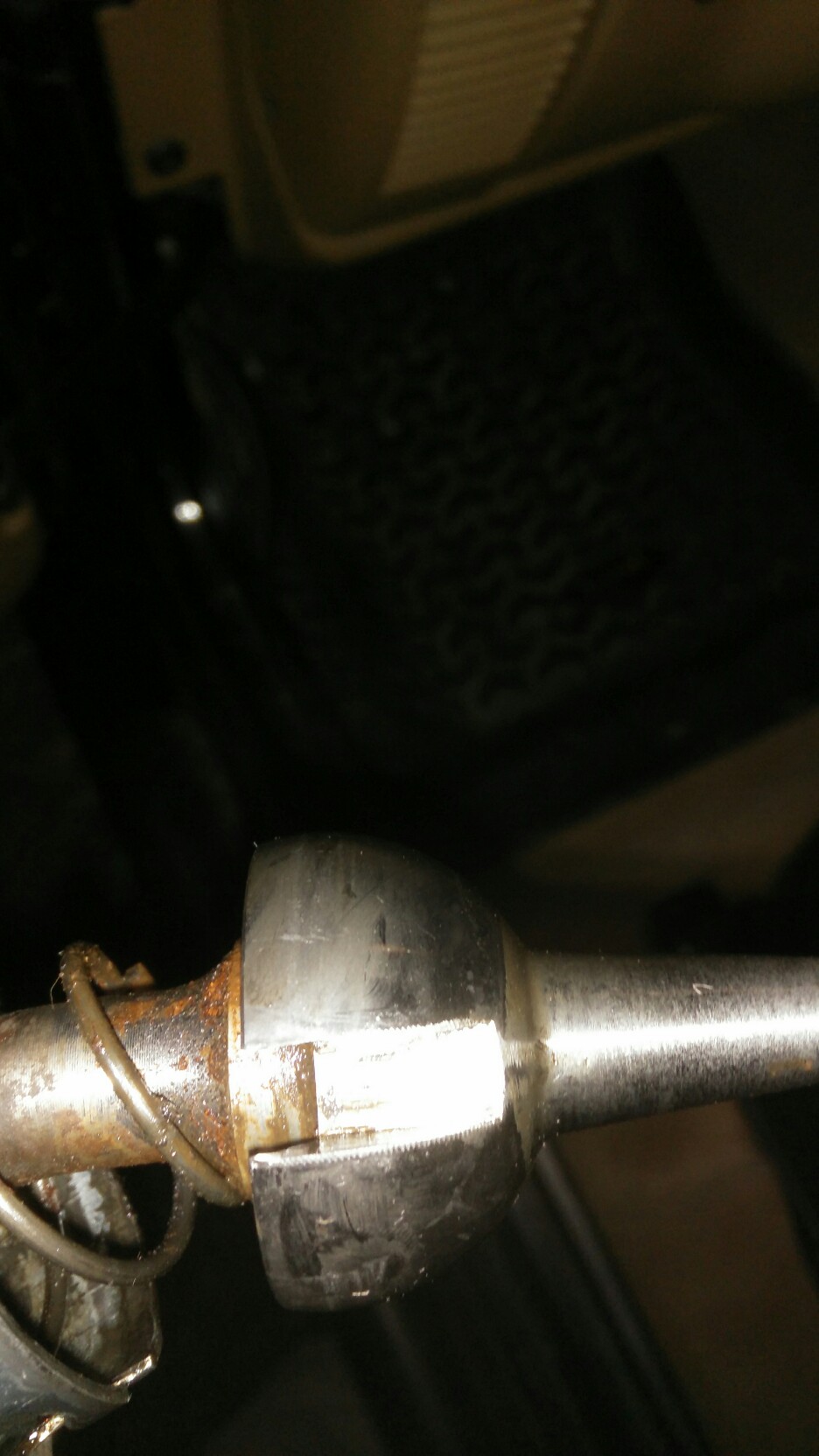

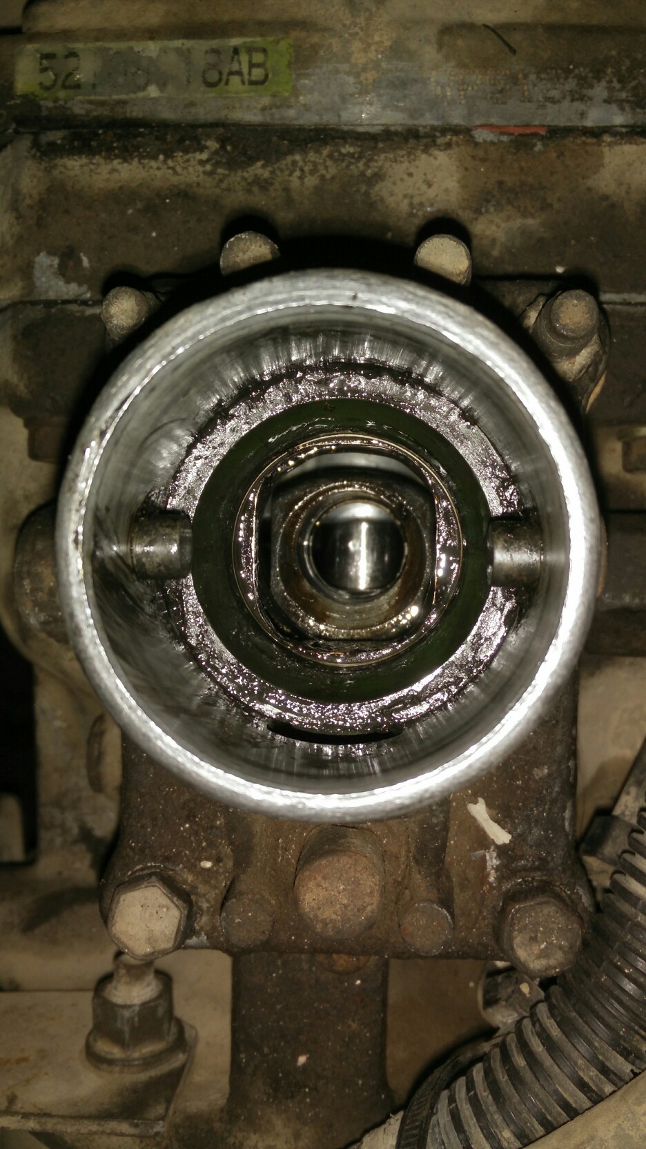

Salut les gars. Bon, j'ai ouvert et jeté un œil au levier de vitesse. Je n'ai rien vu de vraiment alarmant. Mais j'ai quand même pris des photos. Désolé pour la qualité.
Vous me direz ce que vous en pensez. J'ai juste vu de l'usure au niveau des encoches qui rentrent dans les 2 ergots la ou on rentre le levier. Voir photos.
j'attends vos réflexions. Merci d'avance.

En effet rien d’alarmant...
Du coup je sèche! Le garage qui a reconditionné la boîte est fiable? Je la trouve crasseuse pour une boîte qui vient de se refaire une jeunesse... Et tes symptômes sont exactement ceux de synchros morts
Quand tu dis qu’ils ne t’ont pas pris cher, cad?
Pour avoir refaite la mienne, c’est pas impossible du tout mais c’est long et minutieux. Même la deuxième fois que je l’ai fait j’ai mis du temps, il faut bien suivre la revue technique etc... Bref c’est du boulot, du temps, de l’argent...

Je rejoins Ro_Omain : je ne vois pas de problème au regard de tes photos, mais c'est vrai que pour une boite refaite je la trouve un peu crade ou tu as fait le sanglier

Donc je referai le test la prochaine fois et je vous dirai si ça change quelque chose ou pas. En tout cas, sans accélérer au point mort, ça ne changeait rien !
Concernant le sujet sur le forum US, j’étais aussi tombé dessus durant mes recherches mais les symptômes sont un peu différent des miens.
Moi j'arrive a passer tous les rapports, ils ne sautent pas, ils ne grattent pas, c'est juste que j'ai une résistance au passage de la 2 et de la 3 et parfois même une forte résistance sur la 2. Que ce soit en rétrogradant ou ... "en passant le rapport supérieur" (il n'y a pas de mot pour ça???

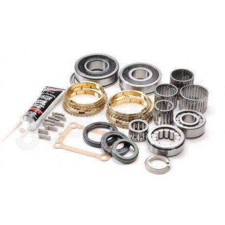

Est ce que vous savez si il y a des réglages a faire lorsqu'on refait une AX15? Je pense a des jeux a mesurer et régler, des contraintes de ressorts ou autres a vérifier ... enfin un réglage qui pourrait induire ce problème et que les mécanos seraient peut être passé a coté au remontage ? (pas l'habitude de l'AX15 et RTA en Anglais....
