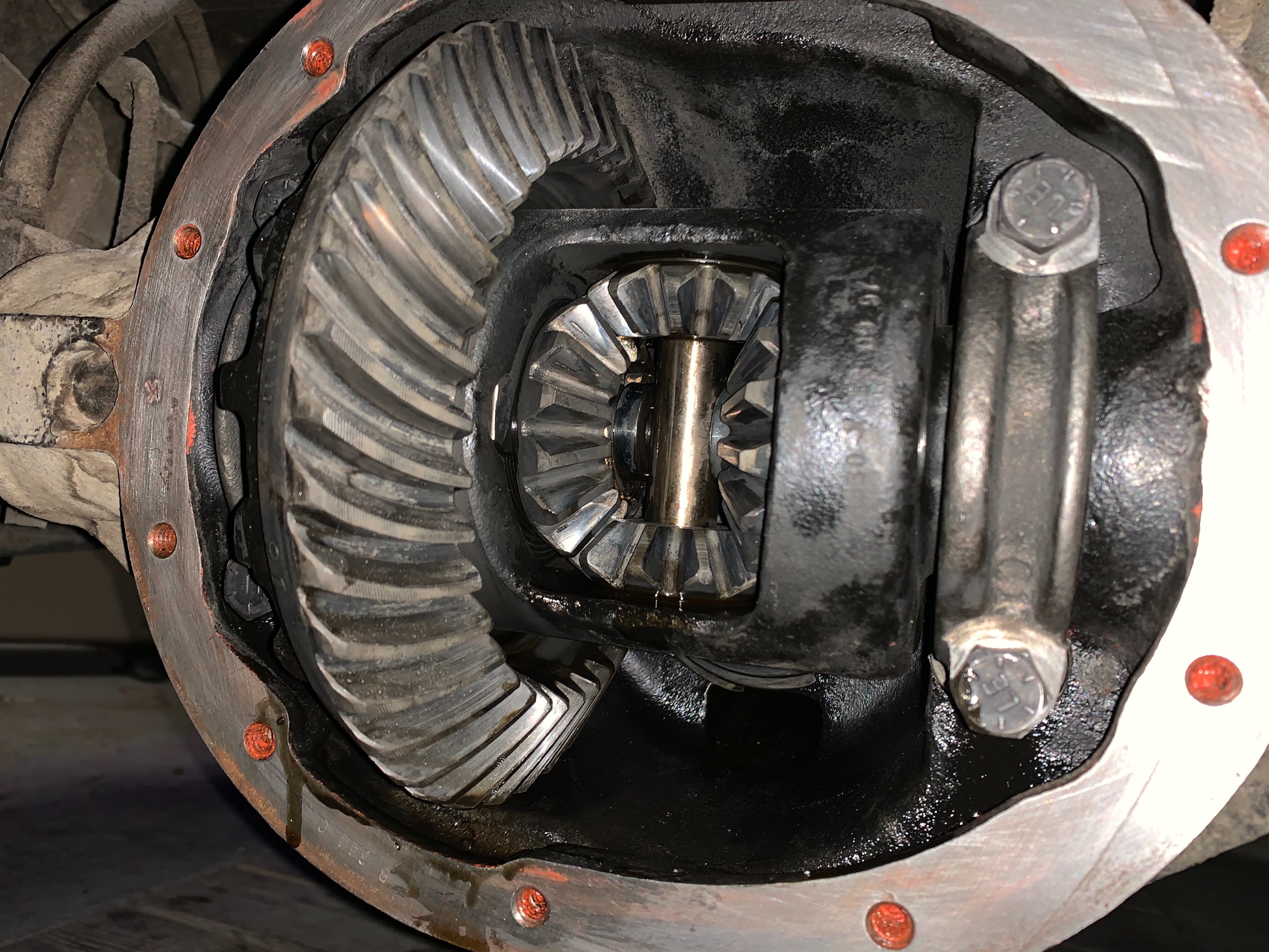

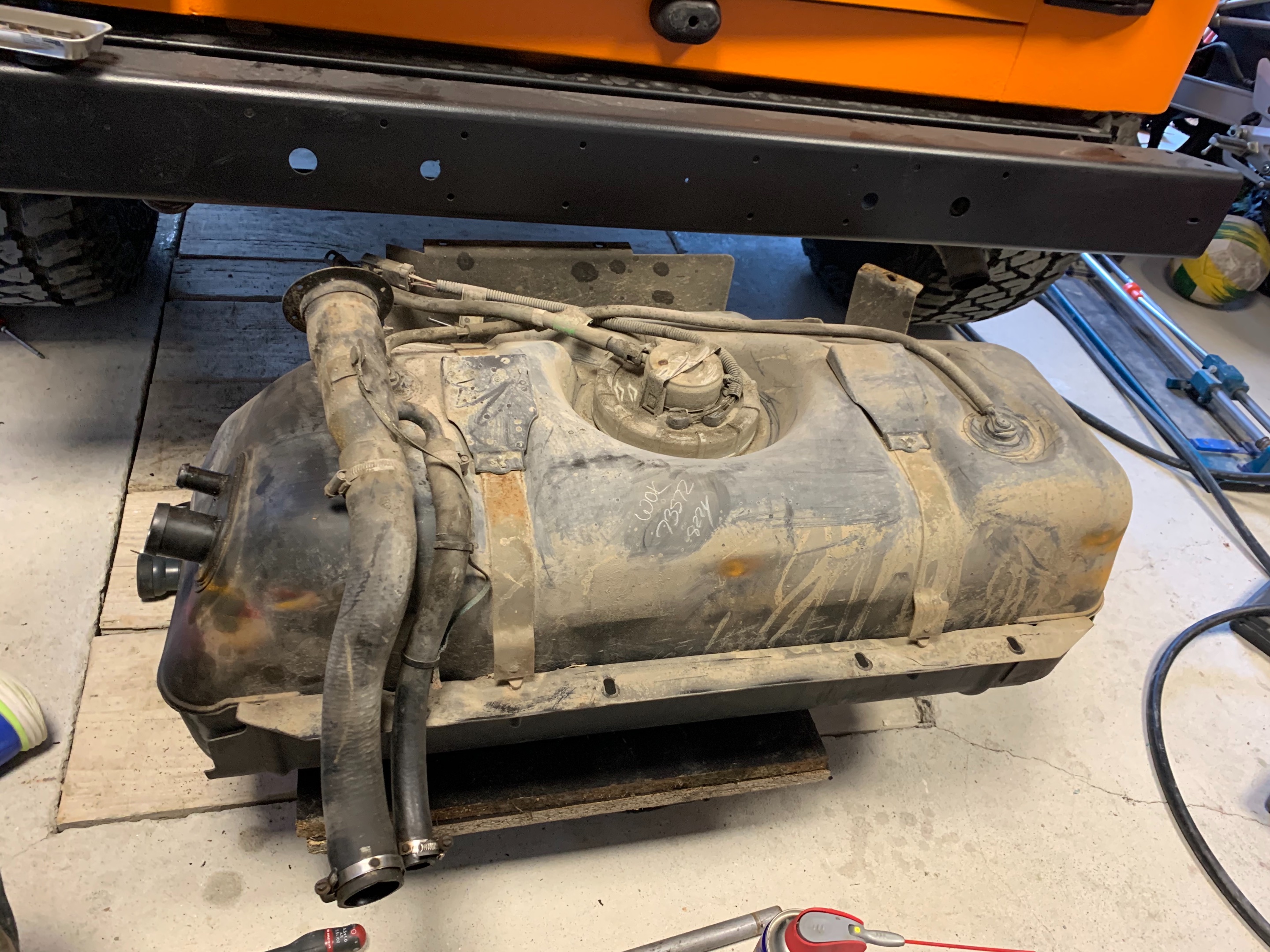

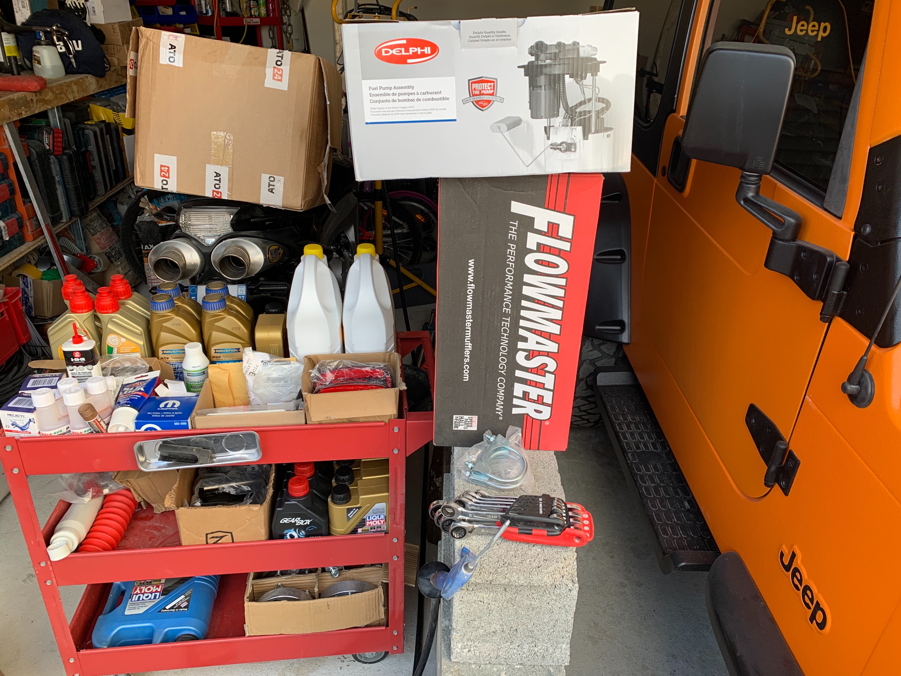

Bon bah voilà... on attaque
Bodylift 3 pouces donc rallonge du remplissage essence et ventilation... ça tombe bien la pompe à essence est à changer.
Et tant qu’à faire... on voit bien le pont arrière
Donc, démontage du réservoir, rallonge des durites et remplacement, nettoyage complet réservoir, etc... RAS
Ouverture pont AR, vidange... RAS
Nettoyage de l’intérieur, sur la coupelle, on dirait qu’il manquait de l’huile
non ? Bref, continuons...
Nettoyage de la coupelle et quelques marques à l’intérieur
Bref, continuons...
Pendant que la pâte sèche un peu, nettoyage du diff, pont... et
après y avoir trouvé à boire, on y retrouve... à manger
Bref, continuons...
Decapage, nettoyage, remplissage huile SAE Synthétique Motul ( Grise ! Bizarre), additif, rebouchage et nettoyage.
Voilà où j’en suis ce soir.
Demain bodylift, ( j’en déjà soudé ma rallonge sur le levier de vitesse ), mise en place des cabuchons sur mes injecteurs, remontage réservoir et test car pas rouler ce soir et pas d’huile dans tout le pont
Est-ce grave docteur les beaux morceaux récupérer dans le bas de mon pont ?
