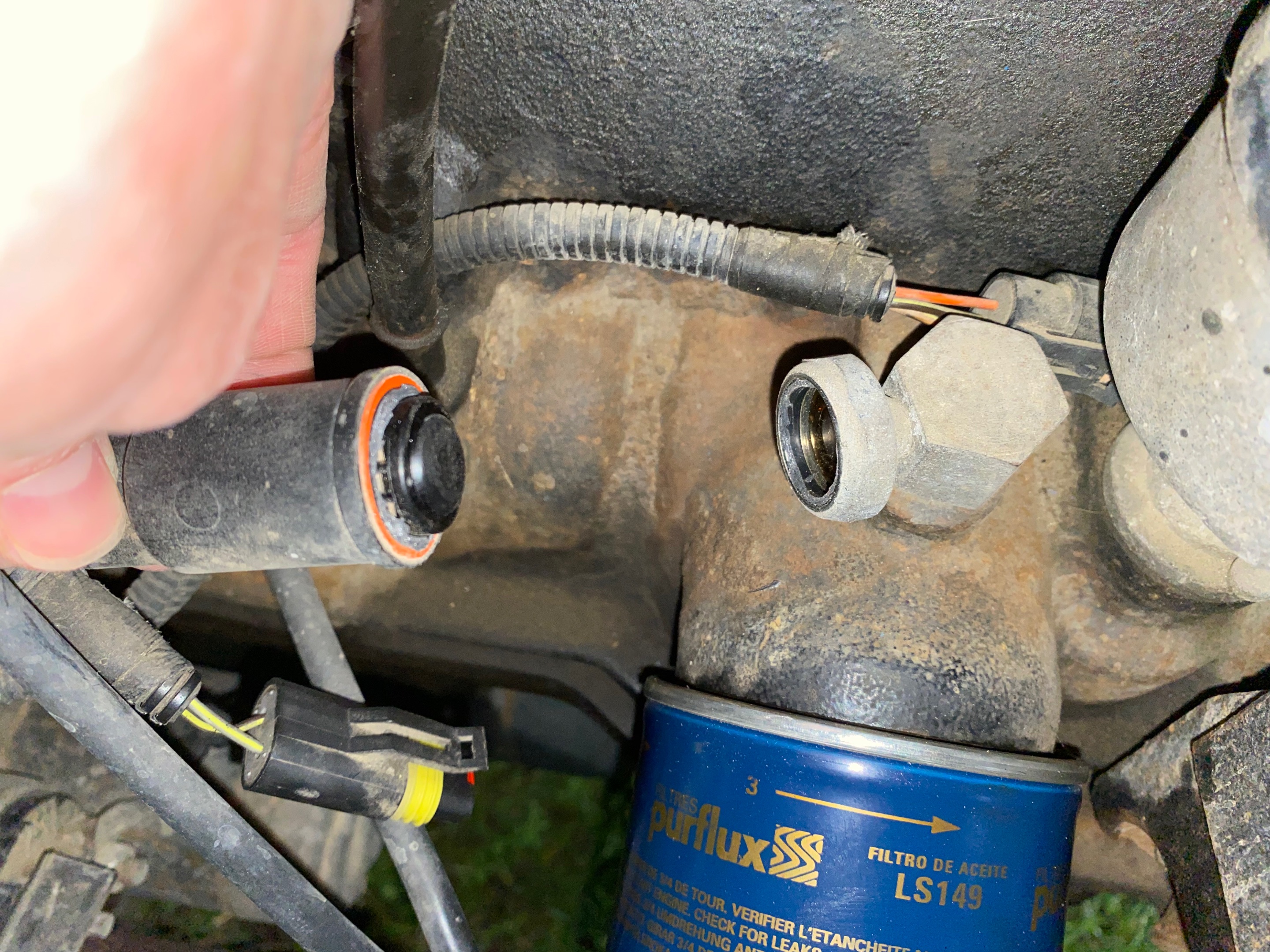

Je n’arrive pas à trouver de doc et de référence sur ce capteur malgré avoir passé en revue ma documentation de Repair Manual.. ni idée de la façon dont il se change (vidange huile nécessaire ?)

J’ai remplacé le capteur de pression d’huile (dégât collatéral)

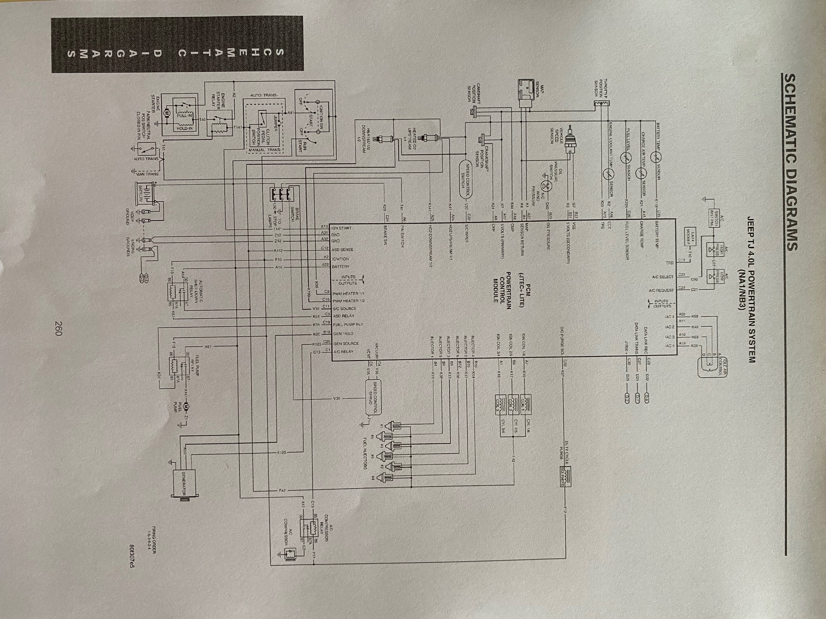

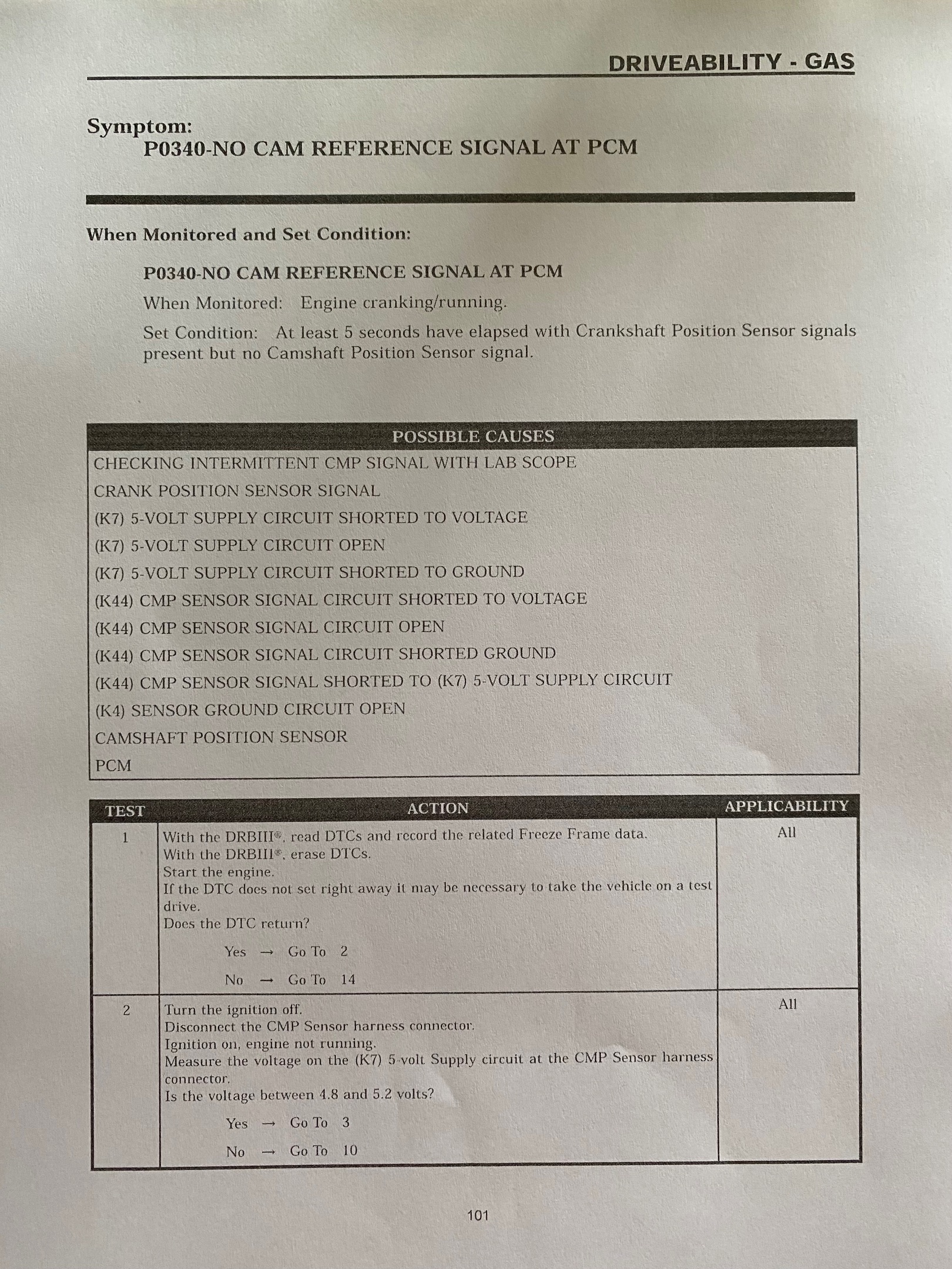

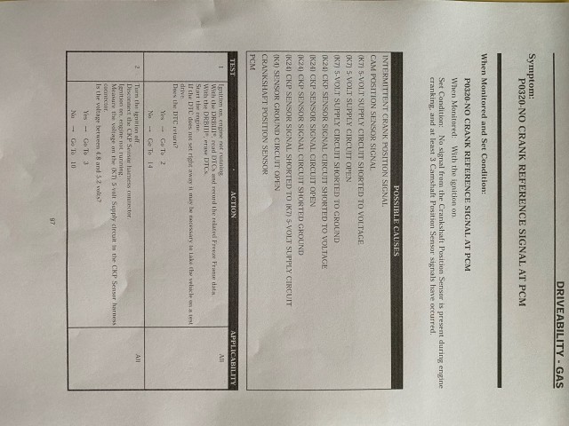

Je poste au passage les docs si un jour ça peut aider un autre jeeper qui regarde passer l’été sans sa Jeep..

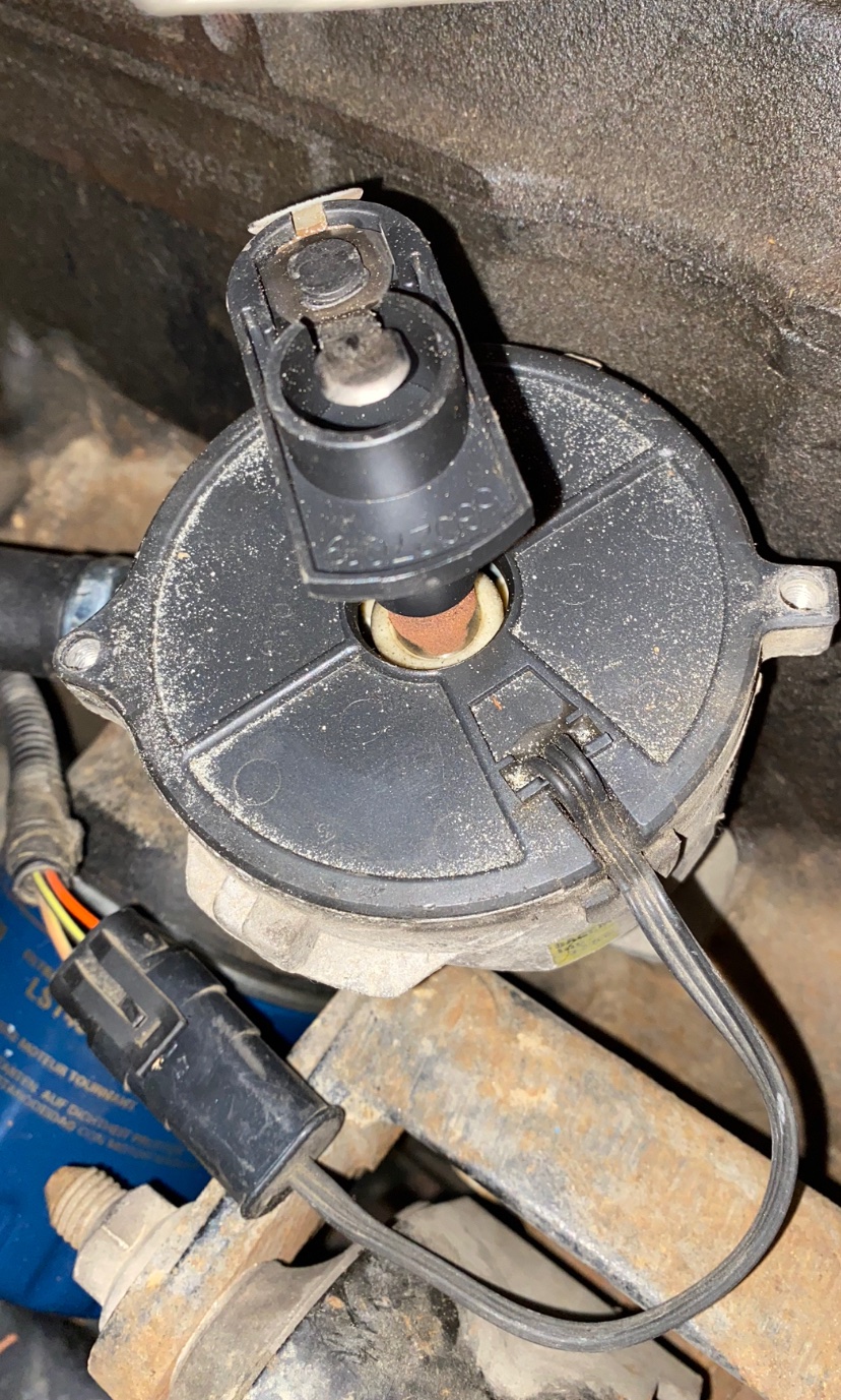

Du coup je me dis que je vais remplacer le camshaft position sensor, mais je ne sais pas si la pièce est désolidarisable du distributeur.. car s’il faut remplacer ce dernier dans son intégralité, y’a des réglages complexes à faire pour caler l’allumeur par rapport à la position de l’arbre à came.
Des avis éclairés ?

Je dirai qu’à première vue le capteur du distributeur doit être désolidarisable puisqu’on trouve cette référence, mais on dirait que ça a l’air bien collé…

Diag toujours en cours… toujours cette erreur P0340, pas d’allumage, même pas le moindre ratatouillage.
Camshaft position sensor A: circuit malfunction bank 1
Les masses des capteurs camshaft sensor et crankshaft sensor sont Ok ainsi que les tensions de 5V. Connectivité faisceau ok entre le connecteur ECU et les connecteurs des capteurs. Capteurs neufs…
Je vérifierai si jamais y’a moyen que le défaut vienne de la couronne dans l’allumeur qui ne passerait plus devant le camshaft sensor (capteur a effet hall)
Merci Zoz pour la piste capteur température : dans le cas présent avec l’erreur 340, je pense que cela ne peut être qu’un truc lié à ce signal de position d’AAC, ou un truc qui empêche le signal d’arriver à l’ecu.
D’autres idées de pistes à tester? Merci
