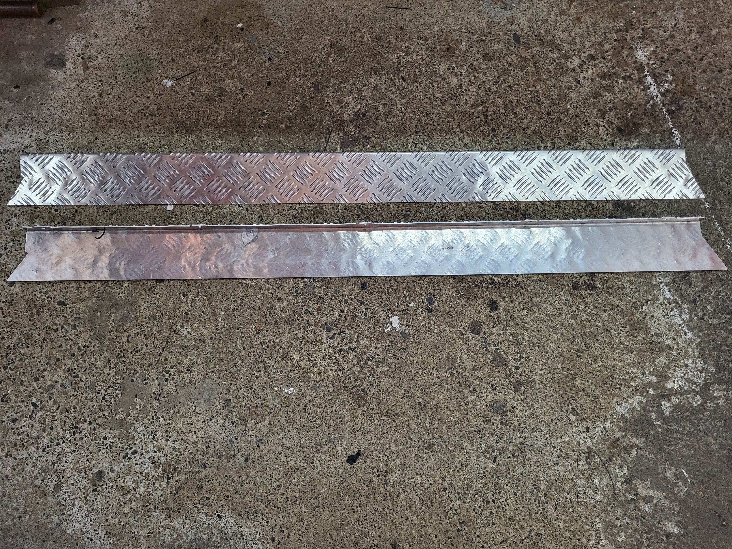

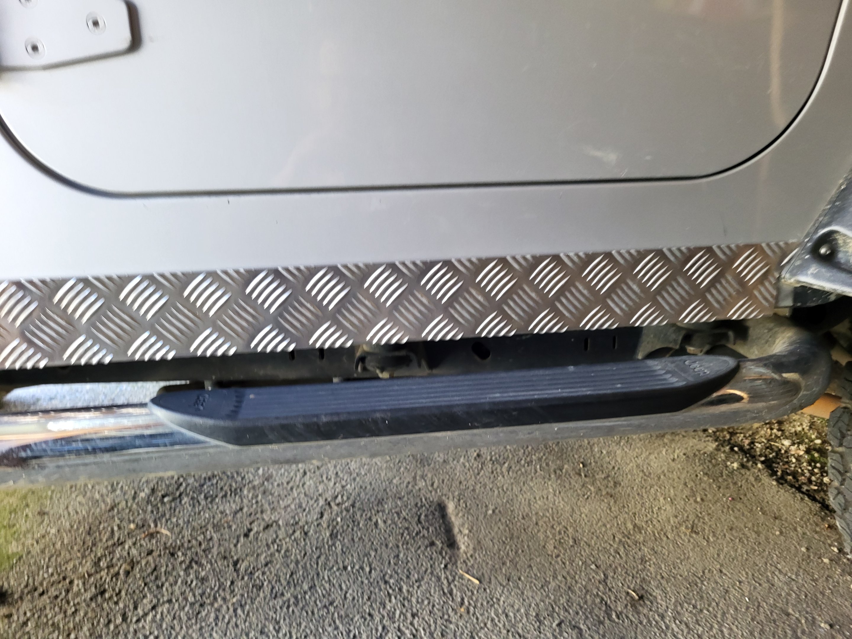

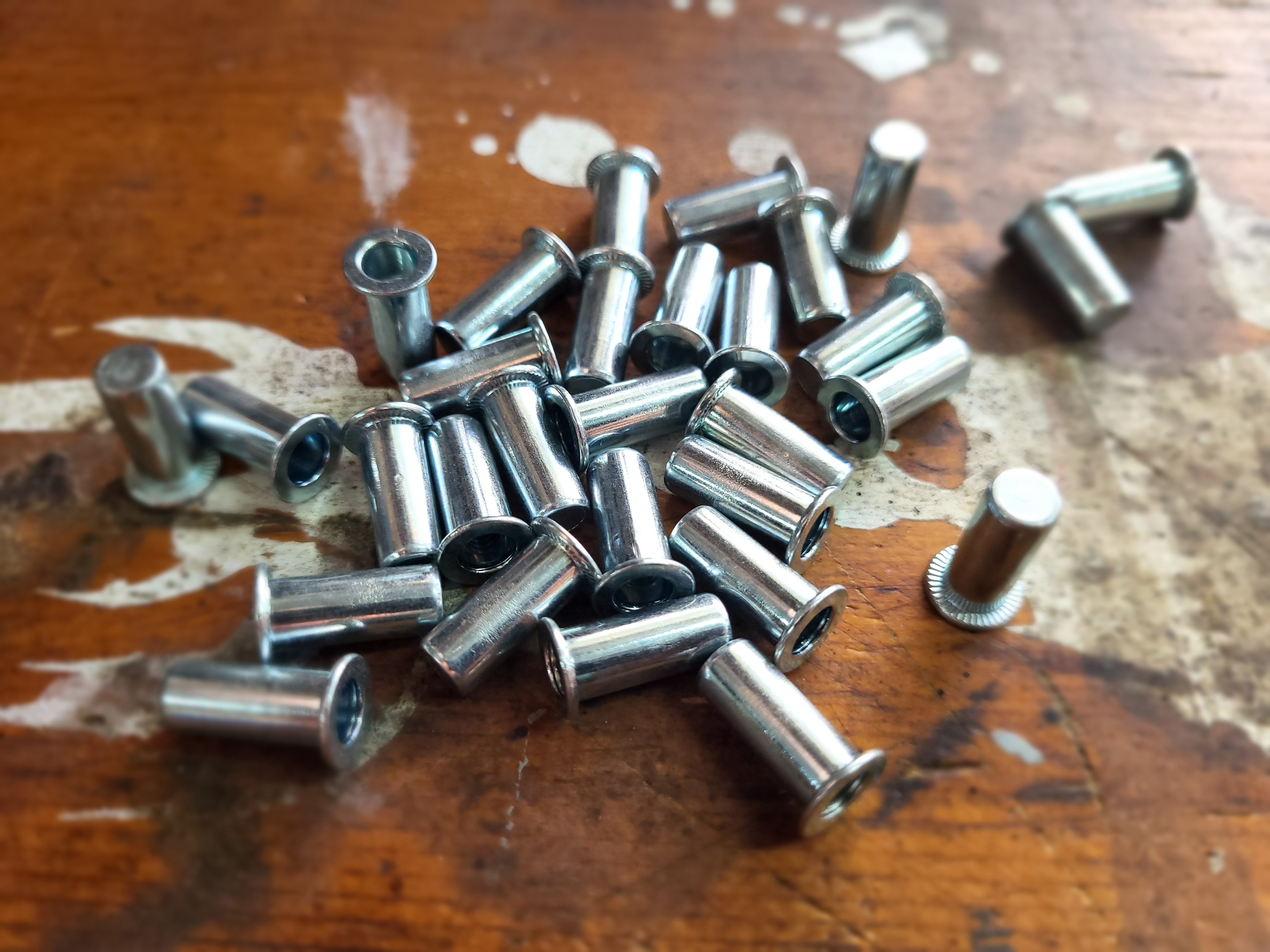

Fabrication et pose de protections de bas de caisse, tôle larmée aluminium, peinture Raptor en bombe, le rendu est moyen :( Fixation par vis inox, le rendu final est sympa :1:

Petite question : quand tu pose l'alu, tu fait un joint type silicone en haut, pour éviter le passage de l'eau entre le panneau de carrosserie et l'alu ?
Sinon ça risque de faire gouttière non ? :reflexion:

Si tu fais un joint ça condense entre caisse caisse et tôle alu et ça pourrit ton bas de caisse, si tu mets pas de joint la merdum se mets aussi entre caisse et tôle et ça te pourrit aussi ton bas de caisse, du coup l'appellation " protection bas de caisse" n'est à mon avis pas appropriée

Domiwan a écrit : 14 mai 2025 12:50 Petite question : quand tu pose l'alu, tu fait un joint type silicone en haut, pour éviter le passage de l'eau entre le panneau de carrosserie et l'alu ?
J'ai prévu pour le pose définitive de coller au double face.

Ha oui, ok.
A ta place, j'en mettrai sur toute la surface pour que rien ne passe, ni eau, ni boue, ni air. Comme ça ça ne pourra pas condenser non plus.
Laurent a raison, le moindre truc qui passe et ça fait un nid de rouille.

Domiwan a écrit : 14 mai 2025 13:26 Ha oui, ok.
Oui, Oui, c'est ce que j'avais prévu, sur toute la longueur en haut, mais j'attends un peu, je vais peut-être mettre ma TJ en peinture à l'automne. Elle en a bien besoin :)
