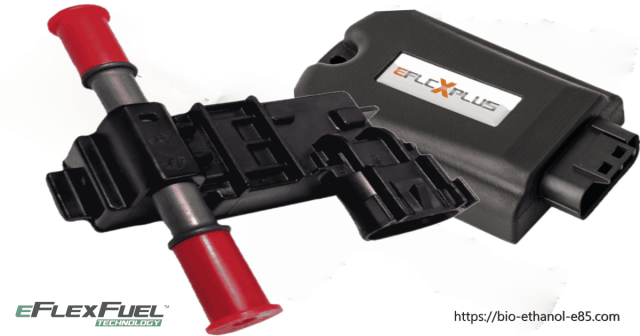

je serais curieux de voire à quoi il ressemble ton capteur ???Francois33 a écrit : ↑02 avr. 2022 23:12 C'est le boitier eFlexFuel, homologué. Il y a un capteur de carburant.
ou plutot comment il fonctionne

D'après ce que j'ai vu sur le net, c'est un capteur qui se monte sur le tube d'alimentation essence. Il détecte le pourcentage d'éthanol, donc d'alcool, comme un éthylomètre ??

La photo sur le site OK, mais de quoi il fait et son principe de fonctionnement, c'est la vrai question
En fait, c'est la 1er fois que je vois ce genre de boitier avec ce genre de capteur.
Ca change de ceux récupérant le signal sur la sonde O2 ou de ceux qui leurent la sonde de T°C d'air

Y'a un gars miniaturisé à l'intérieur qui goûte ton essence et donne le pourcentage d'alcool

Blague à part tu vois nettement le % changer : en hiver ce n'est plus que de l'E65
