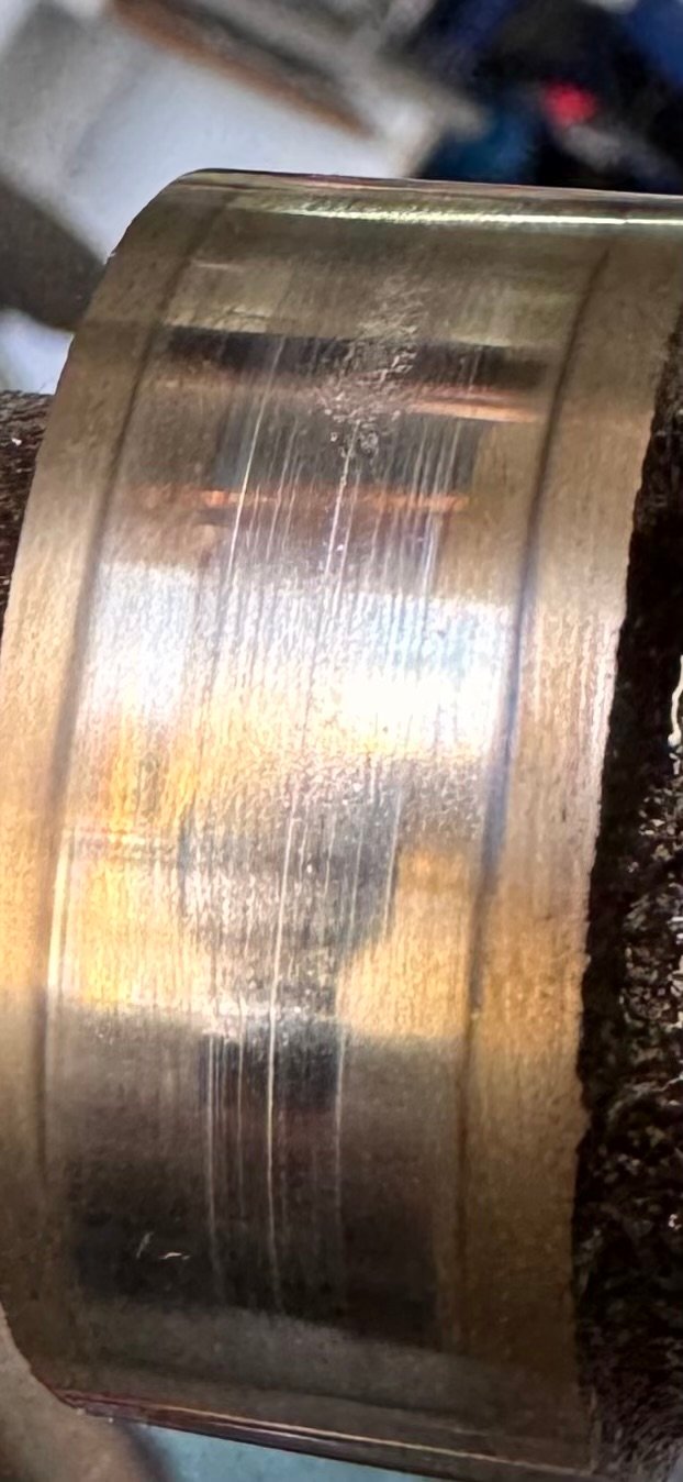

Diagnostic posé : sur le TJ 2,4 L à 130000 km, il n'est pas rare que les poussoirs hydrauliques ne remplissent plus correctement leur fonction à cause de l'usure des logements dans la culasse. Remède : remplacement de culasse et poussoirs hydrauliques :oops:
Après démontage, il s'est avéré qu'un des poussoirs hydrauliques était grippé et a fortement marqué un arbre à cames :
Au final, pas loin de 7000 boules plus tard, la réparation s'est soldée par :
- culasse neuve montée avec ses soupapes,
- 2 arbres à cames,
- basculeurs,
- poussoirs hydrauliques
- puis suite à une fuite de liquide de refroidissement, remplacement du boitier d'eau.
La réparation a totalement soldé le claquement de distribution et je trouve que JLP a fait du bon boulot.

Lopod 4,2 a écrit : 10 déc. 2024 11:31 Effectivement, ou savoir si cette usure est reccurente sur TJ 2,4, ,que ce soit avec ou sans E85 :salut:
Selon JLP, cette usure n'a rien à voir avec l'éthanol, c'est vers 130000 bornes que le souci peut se manifester sur les 2,4 l, pas les 2,5 l.
