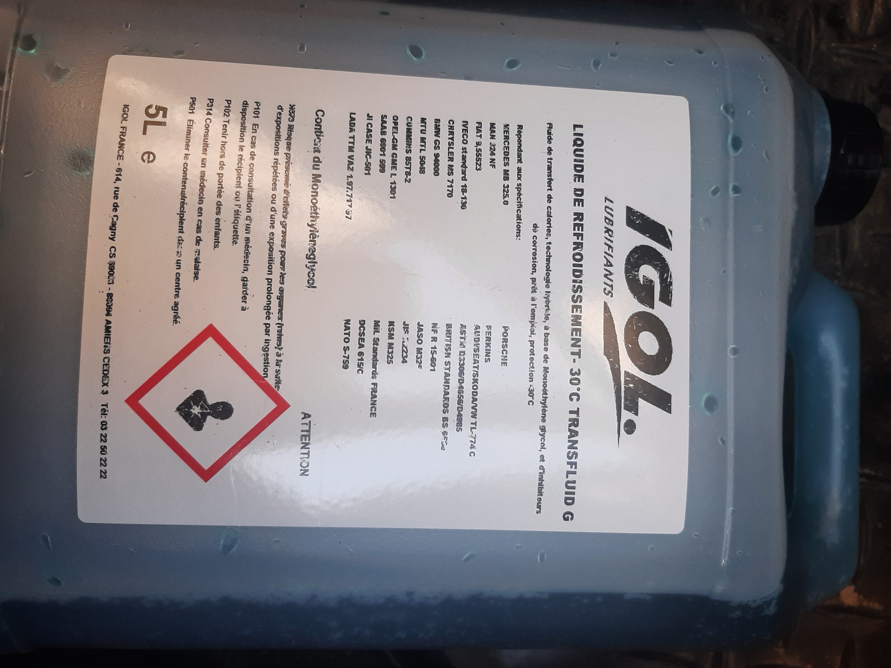

Voilà le liquide de refroidissement que l'on ma recommande pour faire lappont qu'il manque dans le vase d'expansion
Qu'en pensez vous?Le mec m'a certifié que je pouvais mélanger

Hum a t'il déjà la même couleur que celui qui est dans le vase
Sans ça je ne le ferais pas
surchauffe inexpliquée
Non mais les codes couleurs n'ont rien à voir aujourd'hui
Sur le bidon il y a hybride ce qui est équivalent à HAOT il me semble!mon jk est de 2008

Si c'est en dépannage, pour rentrer à la maison par ex. si t'as pas la choix, tu fais l'appoint avec ce que tu trouves, même de l'eau distillée....
Le mélange ne va pas te détruire le moteur en quelques jours....
Par contre ensuite, prévois une vidange et un nettoyage complet et le bon liquide !
