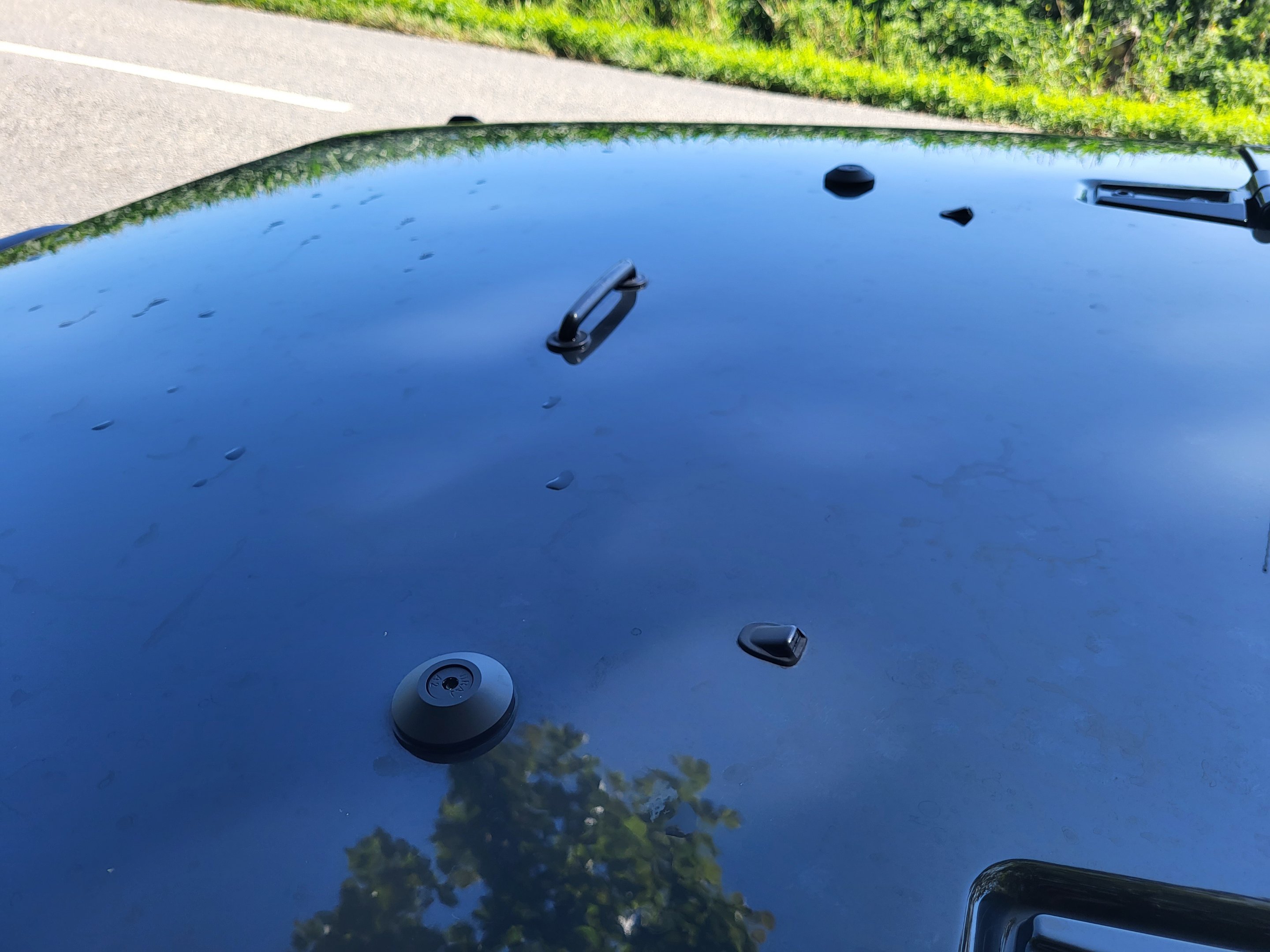

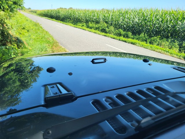

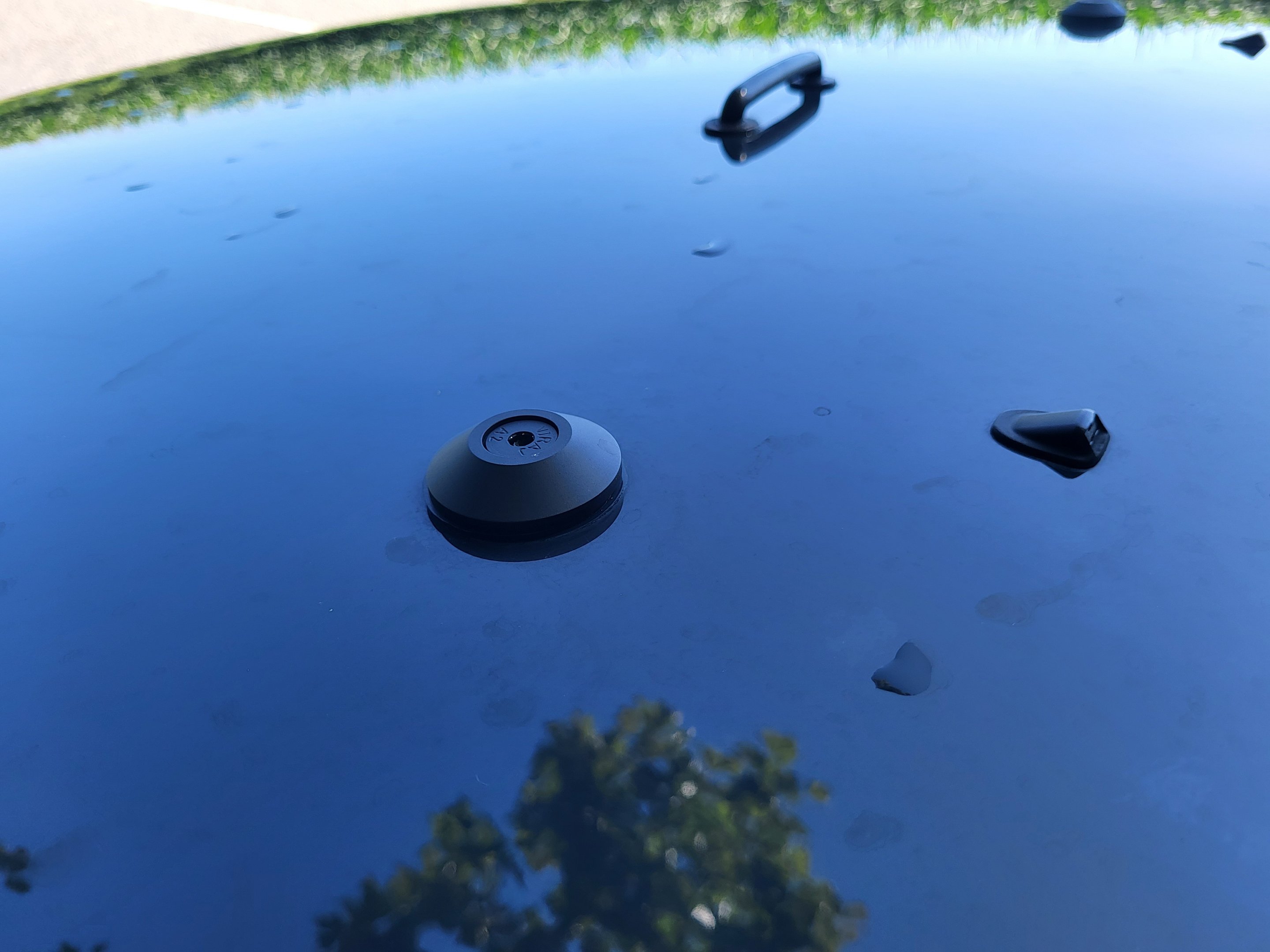

Petite fabrication perso, vu sur un site US, ça ne sert à rien, mais je trouve ça cool :mdr2:
Cobra4
guydred
Messages : 1767
Upgrade de mon JKU Rubicon
Message par guydred »
Cobra4 a écrit : 27 juil. 2023 14:31 Petite fabrication perso, vu sur un site US, ça ne sert à rien, mais je trouve ça cool :mdr2:
Cool, petit et discret.... :bravo:
Trop perso je mettrais bien des cales type MB :siffleur:

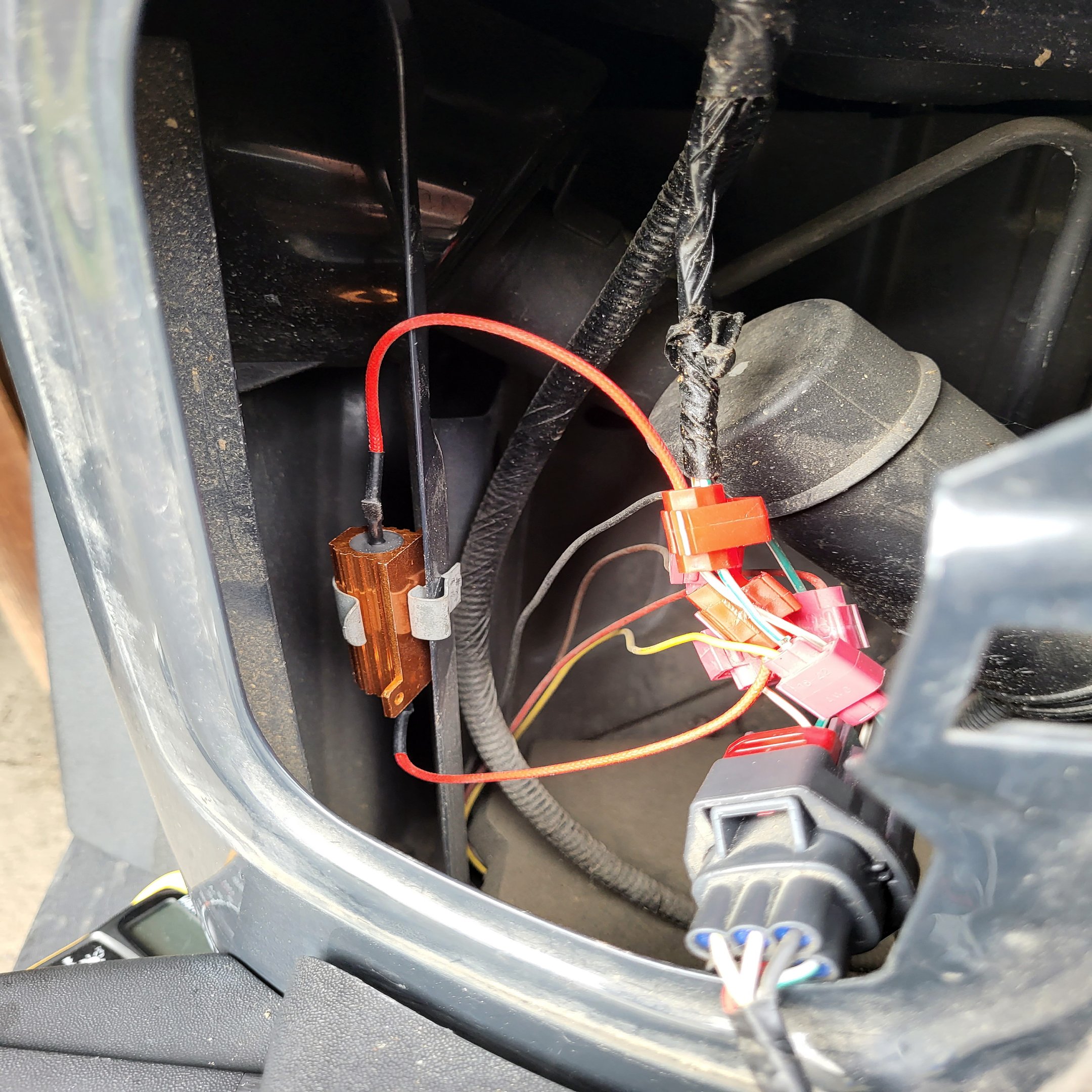

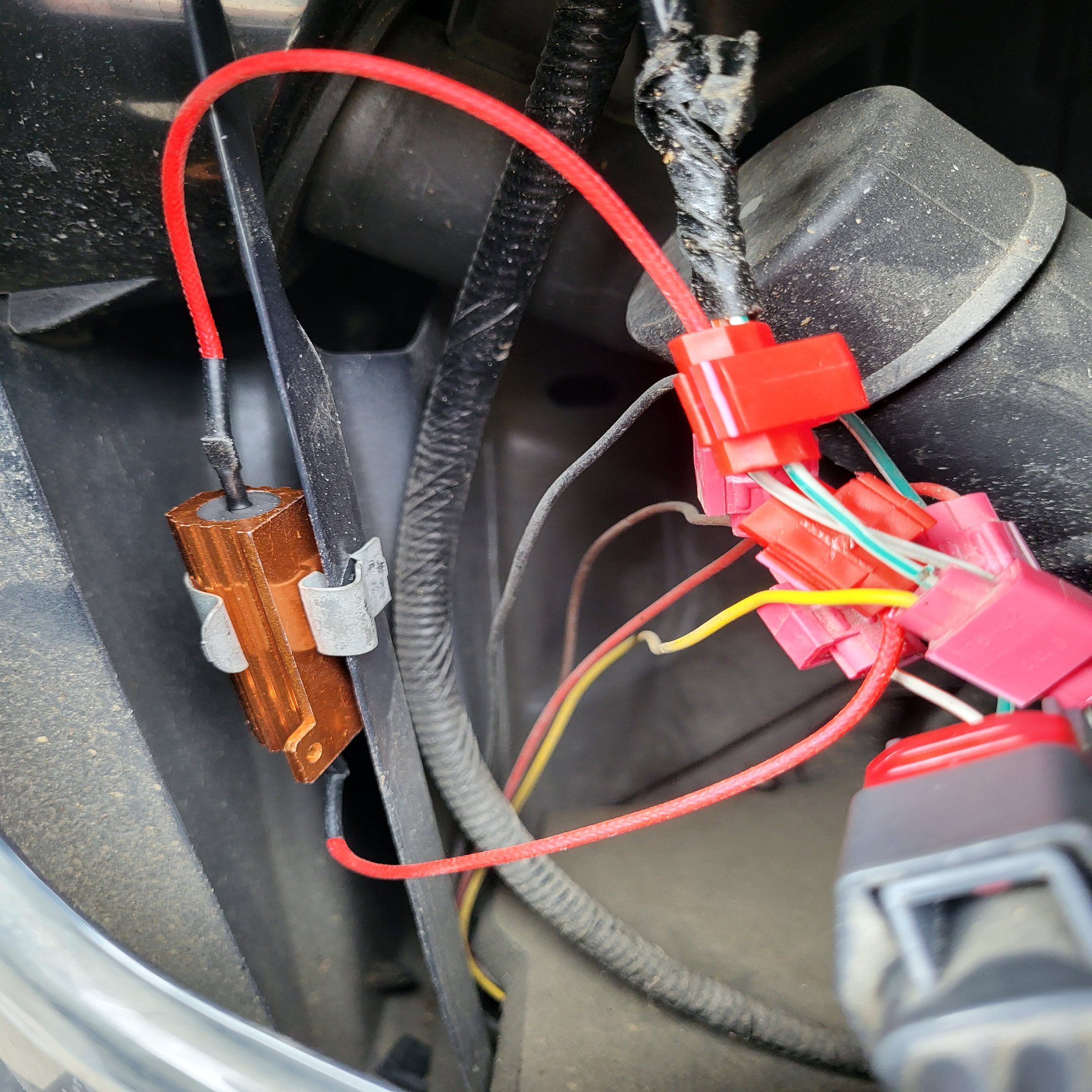

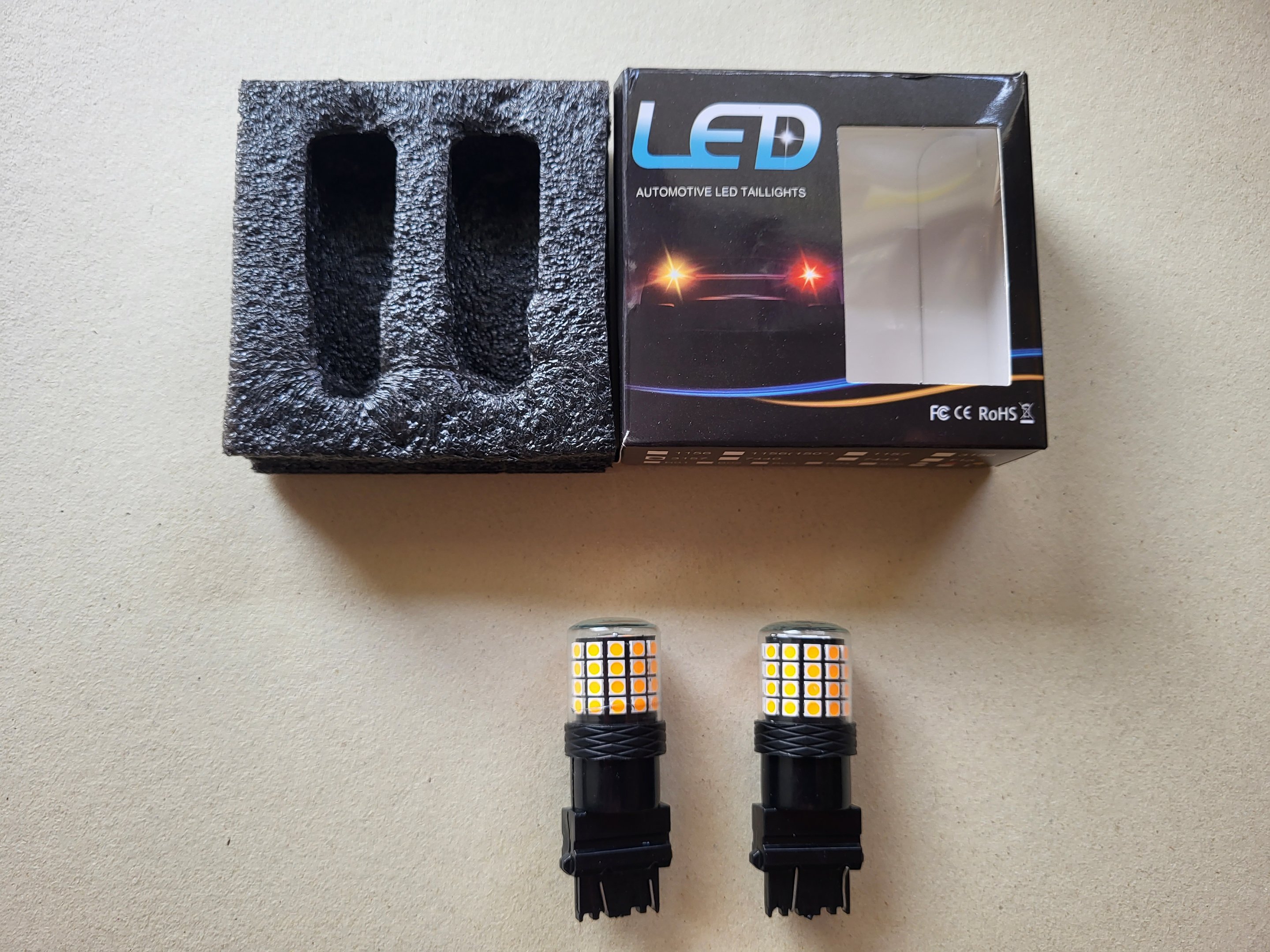

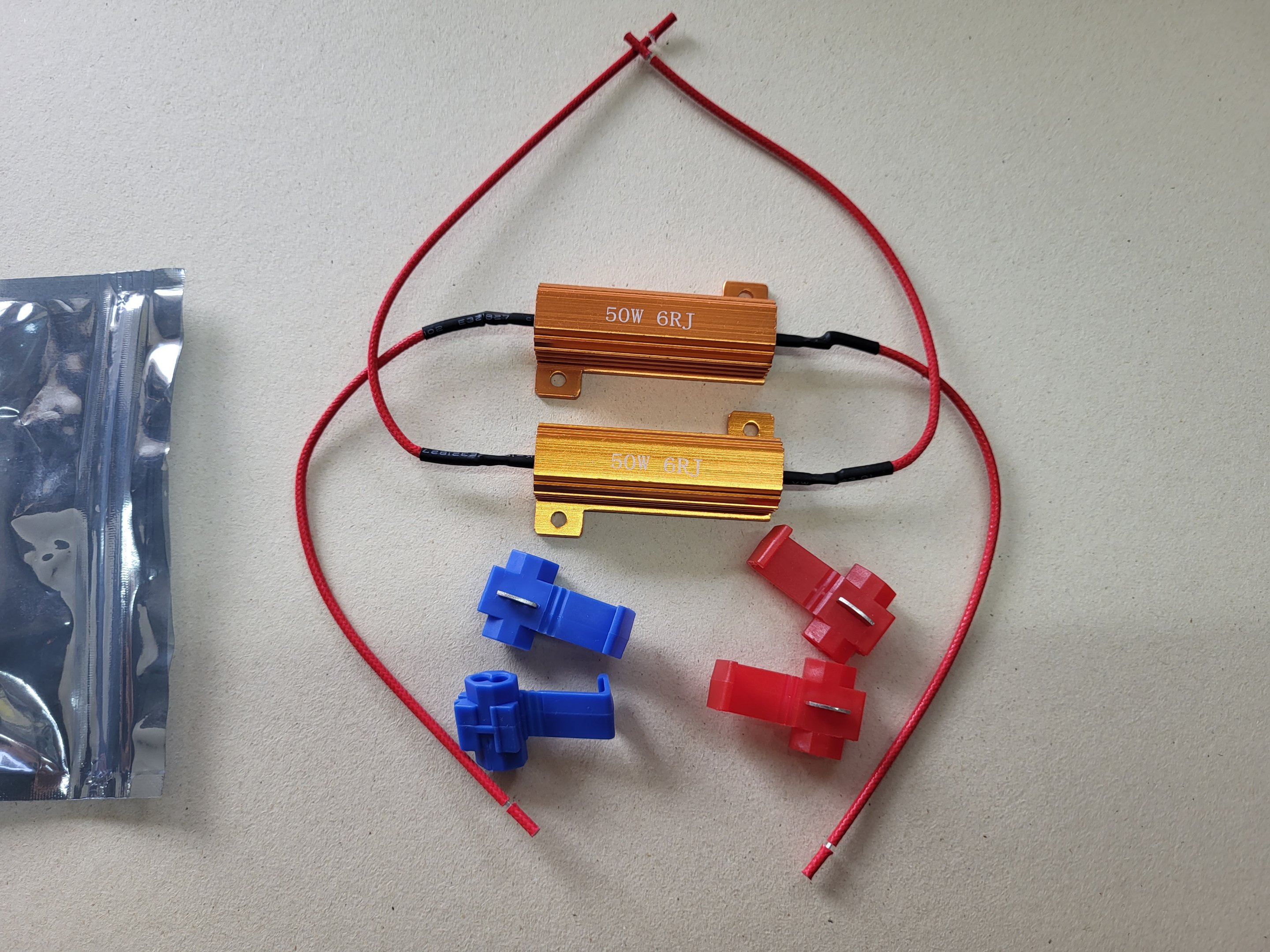

Suite au montage d'ampoules LED pour les clignotants, problème de clignotement rapide.
Attention à la longueur des ampoules, les miennes font 53 mm au-dessus, ça bute au fond.
Problème réglé avec la pose de résistances
qu'est ce qui a été ajouté ? les cales pour le parebrise? elles sont pas sur tous les capots :ooo ?
Cobra4
Messages : 2141
Message par Cobra4 »
brennos a écrit : 06 août 2023 15:15
Pas ajouté, remplacé, les butoirs de pare brise, regarde ceux d'origine et regarde ma modif :1:
