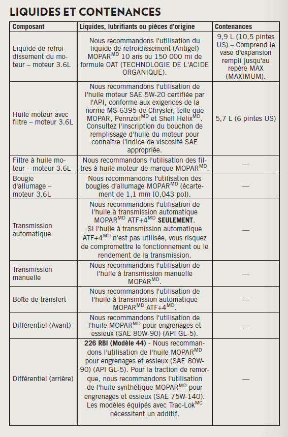

CUBITUS a écrit : 02 août 2022 09:32 Après, les précos, on trouve ça où ???
Dans la notice
Ici pour un 3.6
http://proprietaires.mopar.ca/fr/manual ... OM-1st.pdf

Mic57 a écrit : 02 août 2022 11:37
Dans la notice
Ici pour un 3.6

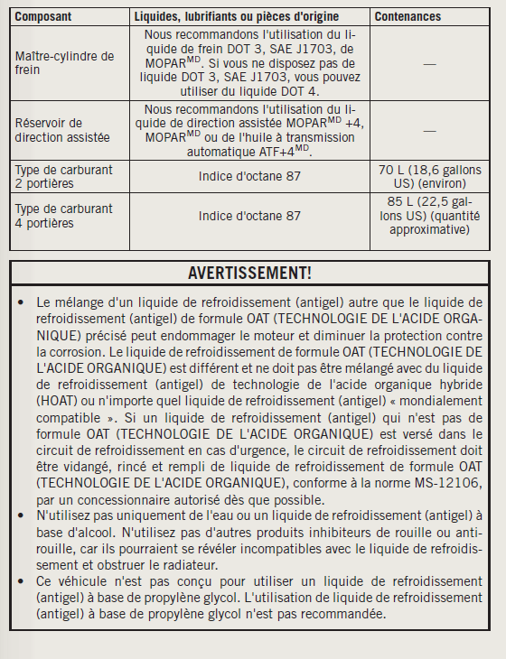

Je tombe sur ce post par hasard (fait une recherche sur "pare brise", j'ai pris sur la route un gravier --> fendu sur 25cm, je me demandais si c'était fréquent vu l'inclinaison !), j'ai complété le niveau du LDR avec un liquide "universel" qui contient du propylène glycol ☹️...
C'est grave docteur, il me faut vidanger pour remettre ce qui est préconisé ?
Après 2 Patrols et un Land Cruiser, je tente Jeep (et le Crit'Air 1 :colere: ) avec un MAGNIFIQUE JKU 3,6l Sahara de 2018...
Okinawa13
Messages : 2848
devis
Message par Okinawa13 »
Il ne faut pas mixer les LDR MOPAR avec les clasiques, le risque est de creer une réaction dans laquelle le nouveau melange va précipiter et obturer le circuit. de plus ce mélange devient rapidement corrosif pour les paroies du circuit et les radiateurs.
Donc ma recommandation serait vidange asap, rinçage à l"eau claire, circuit ouvert ( les 2 durites du radiateur débranchées, le chauffage à fond) puis tu le laisse un peu sécher et plein de LDR MOPAR par dépression pour chasser un max d'air et pour finir une purge pour cheker le dégazage complet.

hubnts a écrit : 12 mars 2023 09:31
oui

Merci de vos réponses, je m'étais fié à la couleur jaune du LDR dans le vase d'expansion...
Je recherchais ce matin du LDR OAT Mopar, je vois qu'il est violet et non jaune, du coup je m'interroge ???
