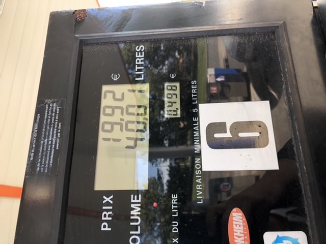

C’est bon, ça !!!
- Fichiers joints
- CE1FE717-1A63-43F8-B39A-D54C3DE041BF.jpeg (86.22 Kio) Vu 937 fois
- bernicotti
- Messages : 2956
Re: JKU V6 3.6 pentastar preparation E85
ha ouais quand même. En dessous de 50 cts c'est pas courant.
Moi je l'ai à 56 cts.
