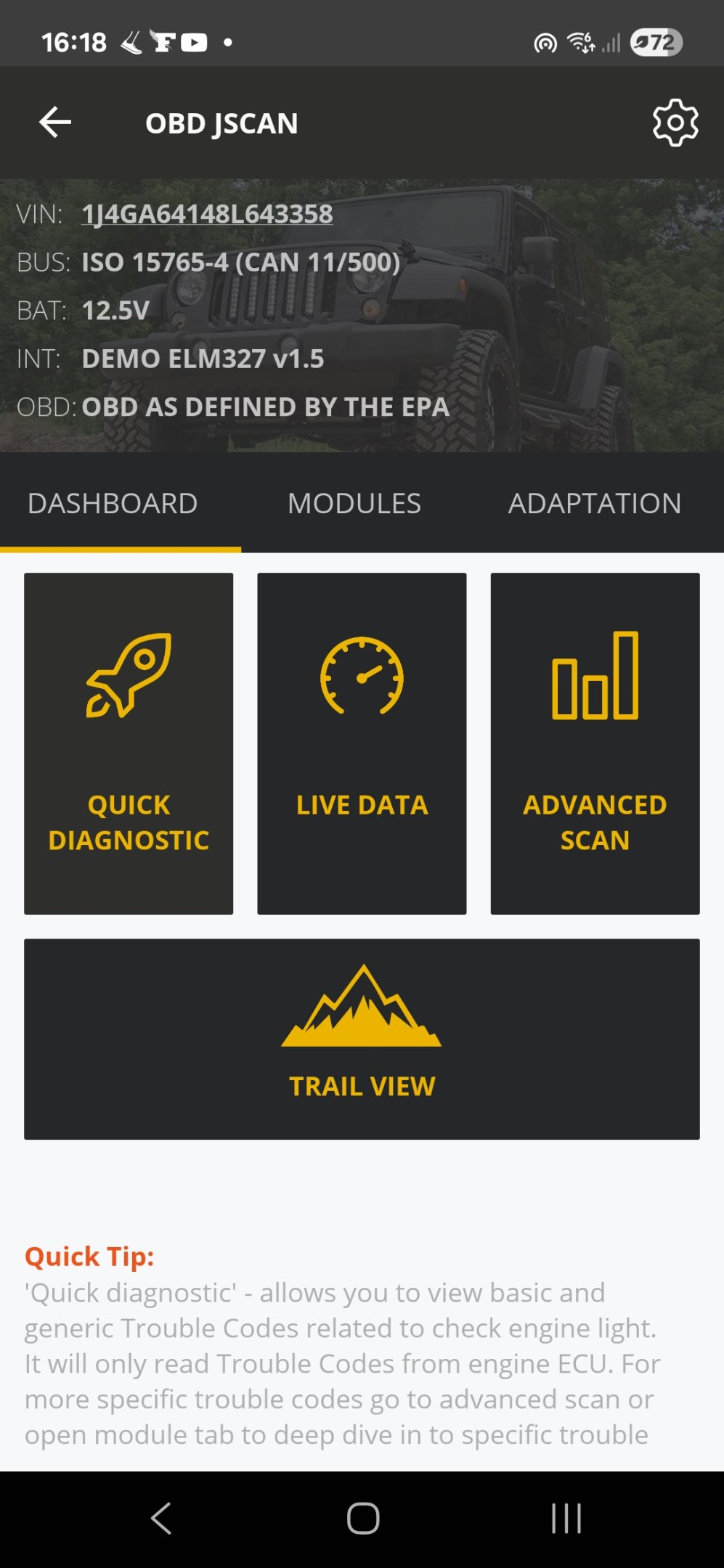

Avec Jscan, tu peux vérifier s'il y a un défaut de bougie, mois, il y en a 2, et le voyant de préchauffage au TB clignote après démarrage. Si tu peux me faire un retour d'expérience après le changement de tes bougiesPhB a écrit : ↑01 juin 2025 14:10 J'ai reçu les miennes, faut que je m'y colle. Et les 520 € que tu annonces m'ont convaincu![]()

Oui, Jscan est pas mal, tu as le diag et aussi pas mal de réglages possibles, dimension des roues....ect. Je crois qu'il n'y a qu'une version, par contre tout en Anglais.

Tu peux préciser le chemin pour verifier les bougies avec le Jscan ?

Tu choisis Jk wrangler et ensuite qucik diagnostic, troubles, tu a défauts qui s'affiches.

Pour le Jscan , il garde en mémoire même les furtifs ou ceux que tu as déclenché par erreur.

@cobra , je pensais que tu pouvais trouver une ligne dans le Jscan et tester chaque bougie et en avoir la tension. Vu le nombre de data possible. Je n'ai aucun défaut tout court mais encore des difficultés au premier démarrage à froid.

Je ne crois pas, pour moi, j'ai eu le défaut Bougie à la première recherche, bougie 3 et 4.Lorenzolamasse a écrit : ↑08 juin 2025 05:53 @cobra , je pensais que tu pouvais trouver une ligne dans le Jscan et tester chaque bougie et en avoir la tension. Vu le nombre de data possible. Je n'ai aucun défaut tout court mais encore des difficultés au premier démarrage à froid.
