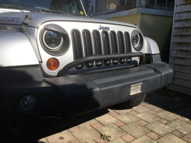

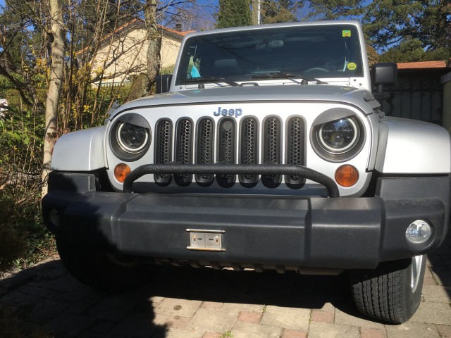

Ce week end, j'ai installé la barre, et voici le résultat ...
Très déçu du résultat, elle ne monte pas assez pour pouvoir mettre des LP dessous :colere:
De plus, les supports de la barre sont plus haut que les longerons, par conséquent je ne peux plus remettre le cache sans devoir les couper de chaque côté ... ce que je refuse :pasdac2:

Oui et tu ne peux pas la rehausser comme j'ai fait car elle à l'air bien plus large que celle que j'ai montée, le modèle que j'ai pris (trouvé sur EBay US) passe juste au ras des phares
J'ai l'impression que si tu l'as réhausse elle va venir masquer les phares

35wrangler35 a écrit : 22 mars 2021 09:35 Oui et tu ne peux pas la rehausser comme j'ai fait car elle à l'air bien plus large que celle que j'ai montée, le modèle que j'ai pris (trouvé sur EBay US) passe juste au ras des phares
Oui t'as raison, je ne l'avais pas remarqué qu'elle prend plus large ...
Il faudrait que je puisse la remonter assez jusqu'à ne pas masquer les phares, entre 5 et 10 cm cela devrait passer

Sbest a écrit : 22 mars 2021 09:08 Ce week end, j'ai installé la barre, et voici le résultat ...
Avé,
elle avance beaucoup, je trouve ou c'est un effet d'optique.
