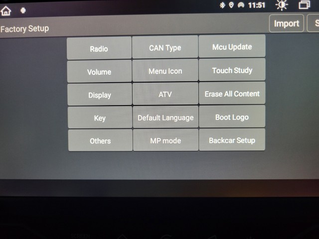

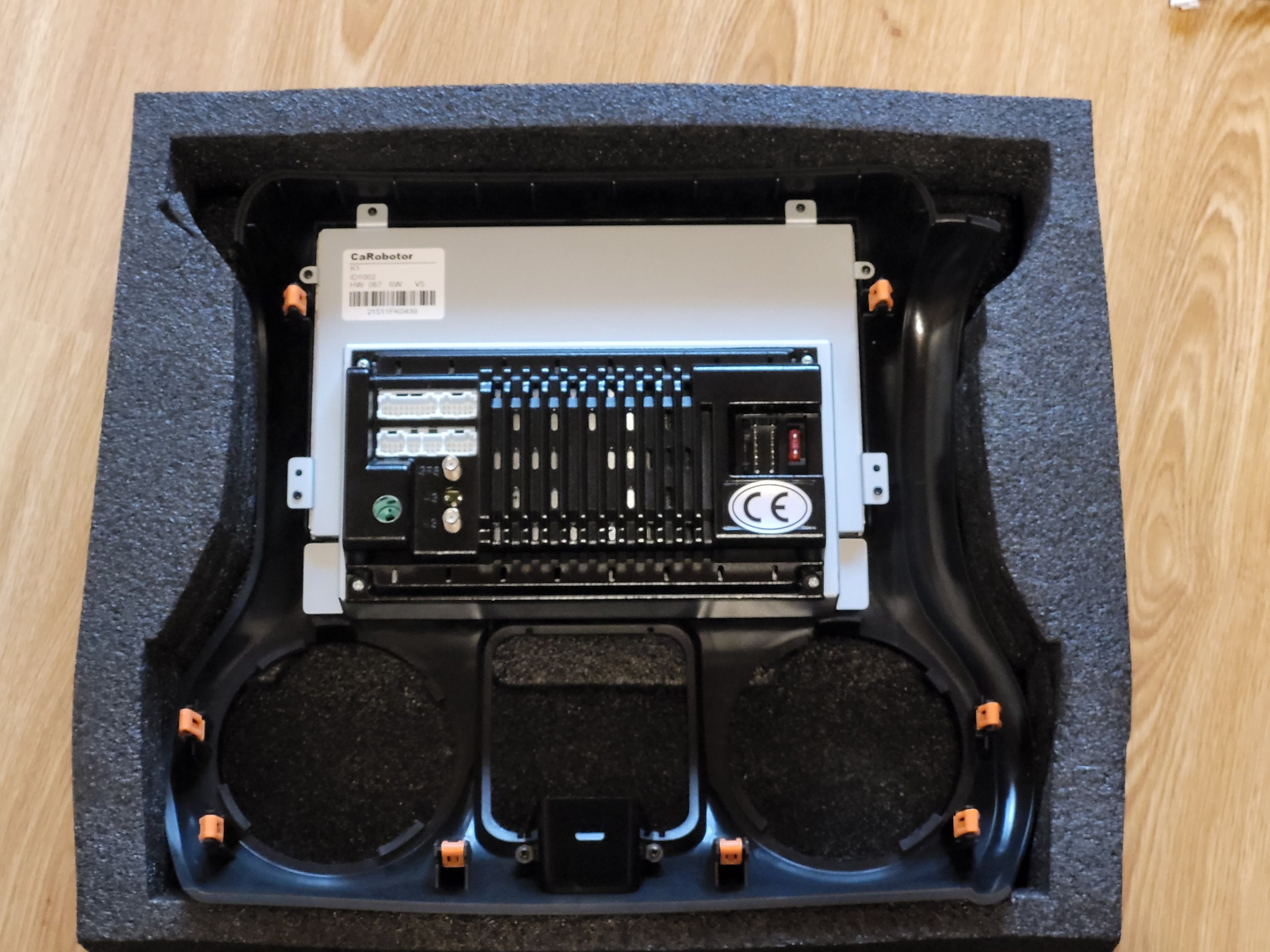

Remplacement du poste d'origine par un Carobotor K1, j'ai longtemps hésité avant de le commander, le tarif, et à noël, ils les ont vendus avec une remise de 100 dollars, j'ai craqué :?

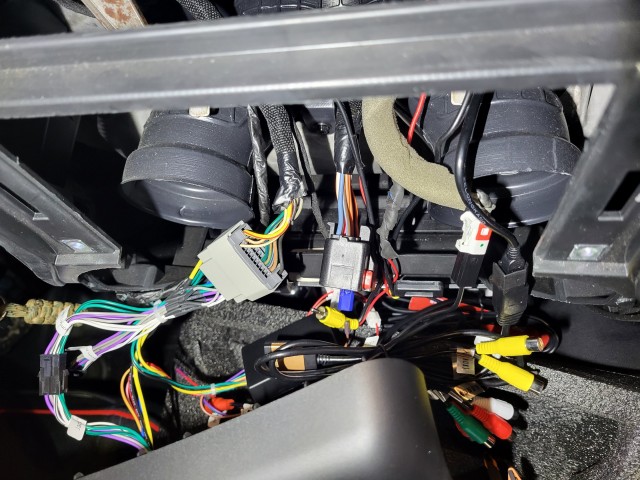

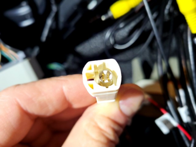

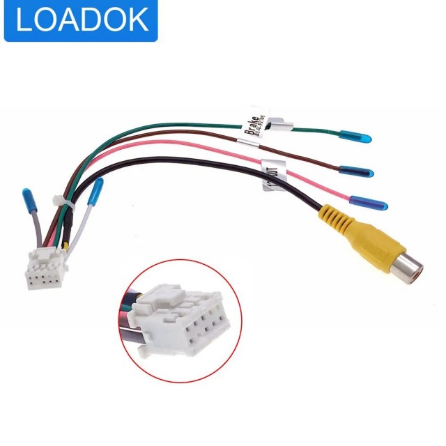

Très simple à installer, sauf pour la cam Ar, qui était déjà installé et est connecté avec une prise RCA, sur le K1 c'est une prise Fakra :reflexion:
Jamais vu cette prise :( , je commande une prise compatible, mais trop galère pour le repérage des fils.
En fouillant sur des forums, US, Allemand, je trouve une connectique complète qu'il faut juste remplacer, je commande.
Je remplace ce câble, je farfouille dans les reglage et là ça fonctionne :multi:

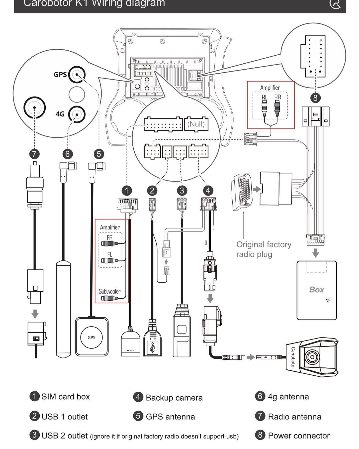

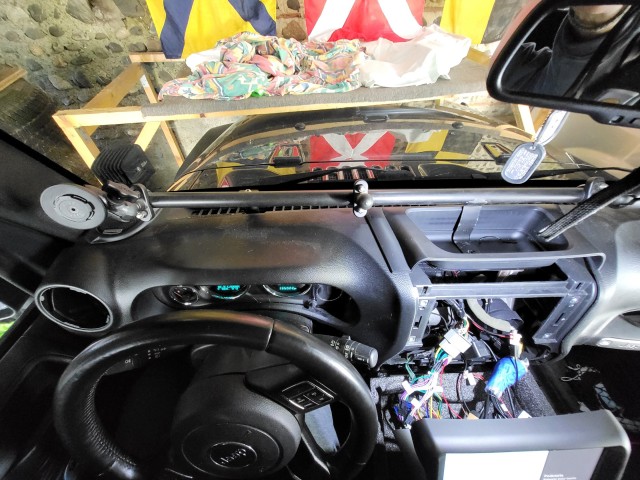

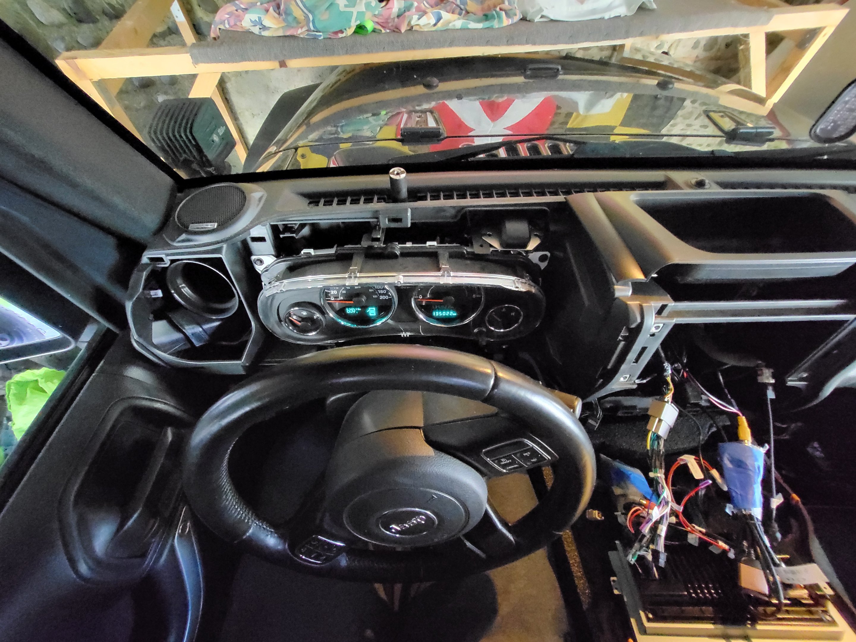

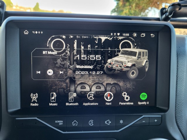

Le remontage, Tout brancher, Antenne, Radio, GPS,4G, USB... couper le TB d'origine en deux :peur:

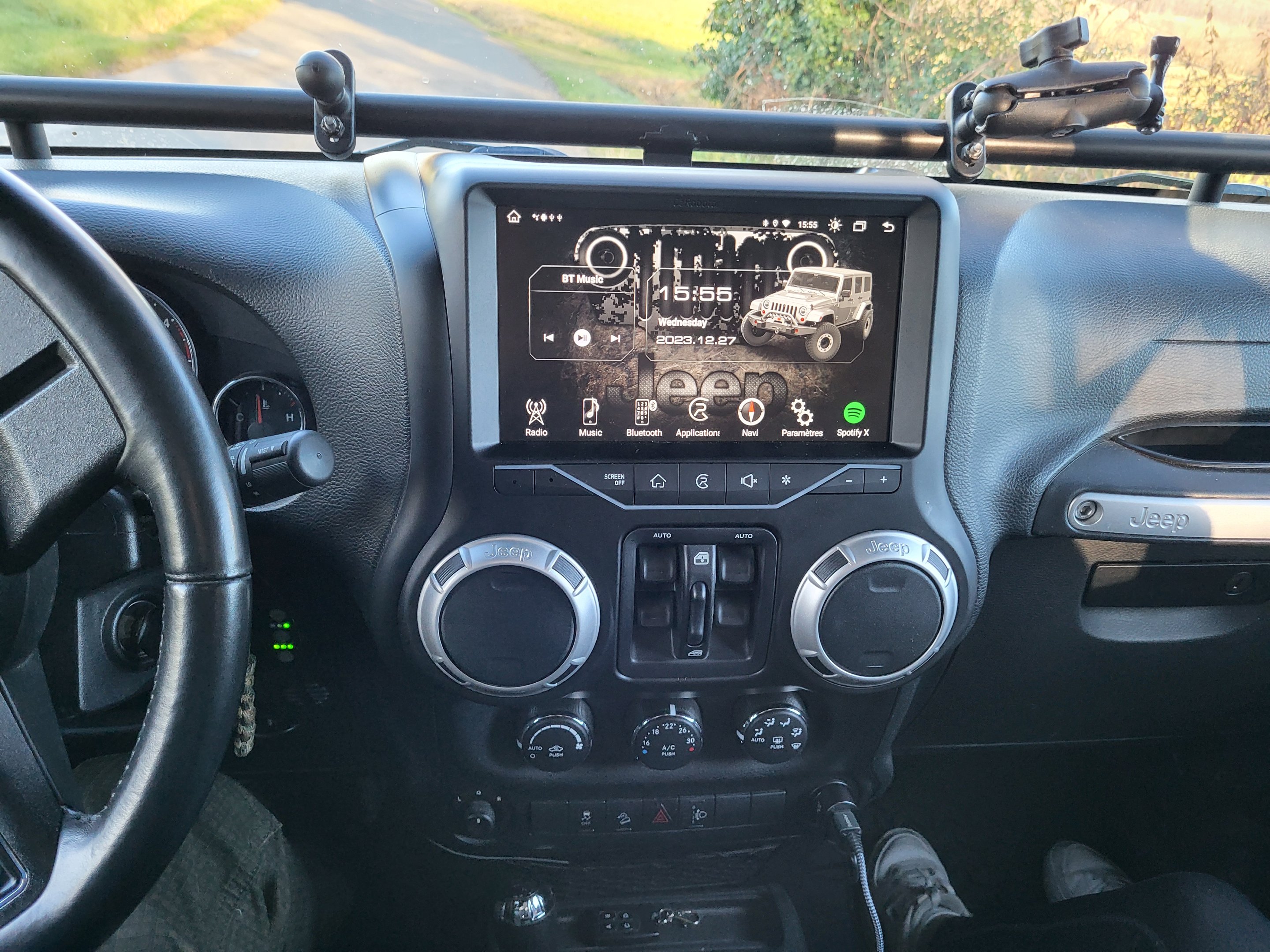

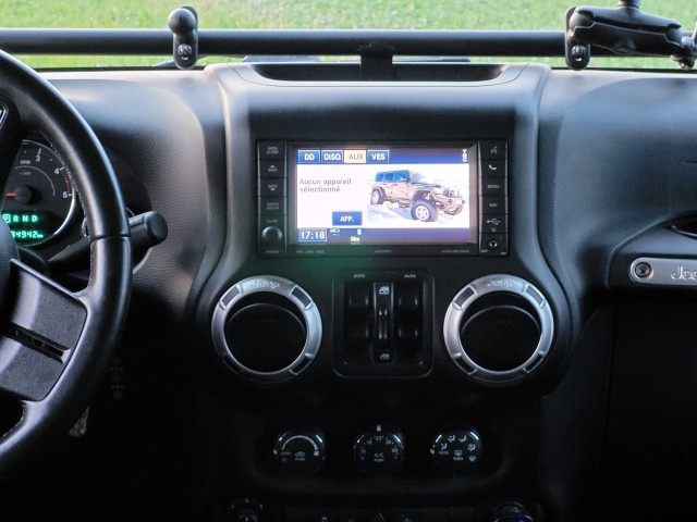

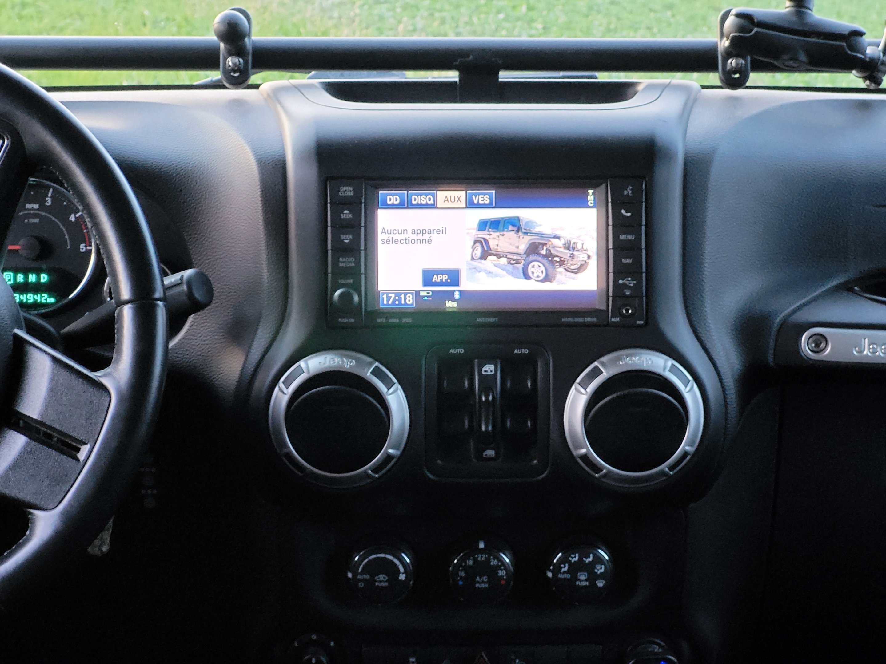

Et avant la modif.
Je ne regrette pas l'investissement, le K1 est vraiment TOP, j'ai encore plein de paramètres à découvrir. J'ai accumulé pas mal d'infos le concernent, si quelqu'un a besoin de conseil. :1:

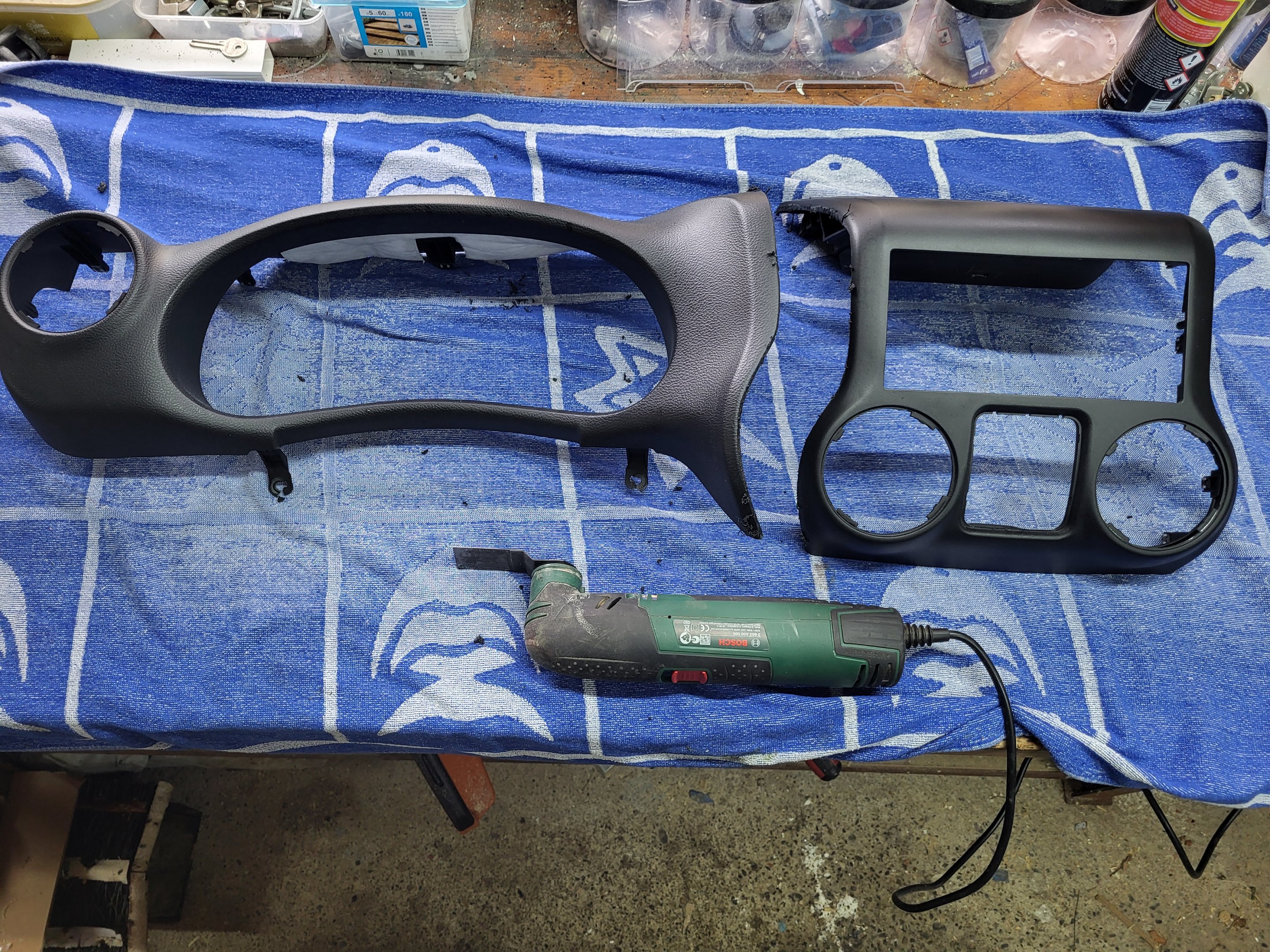

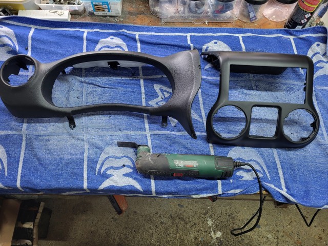

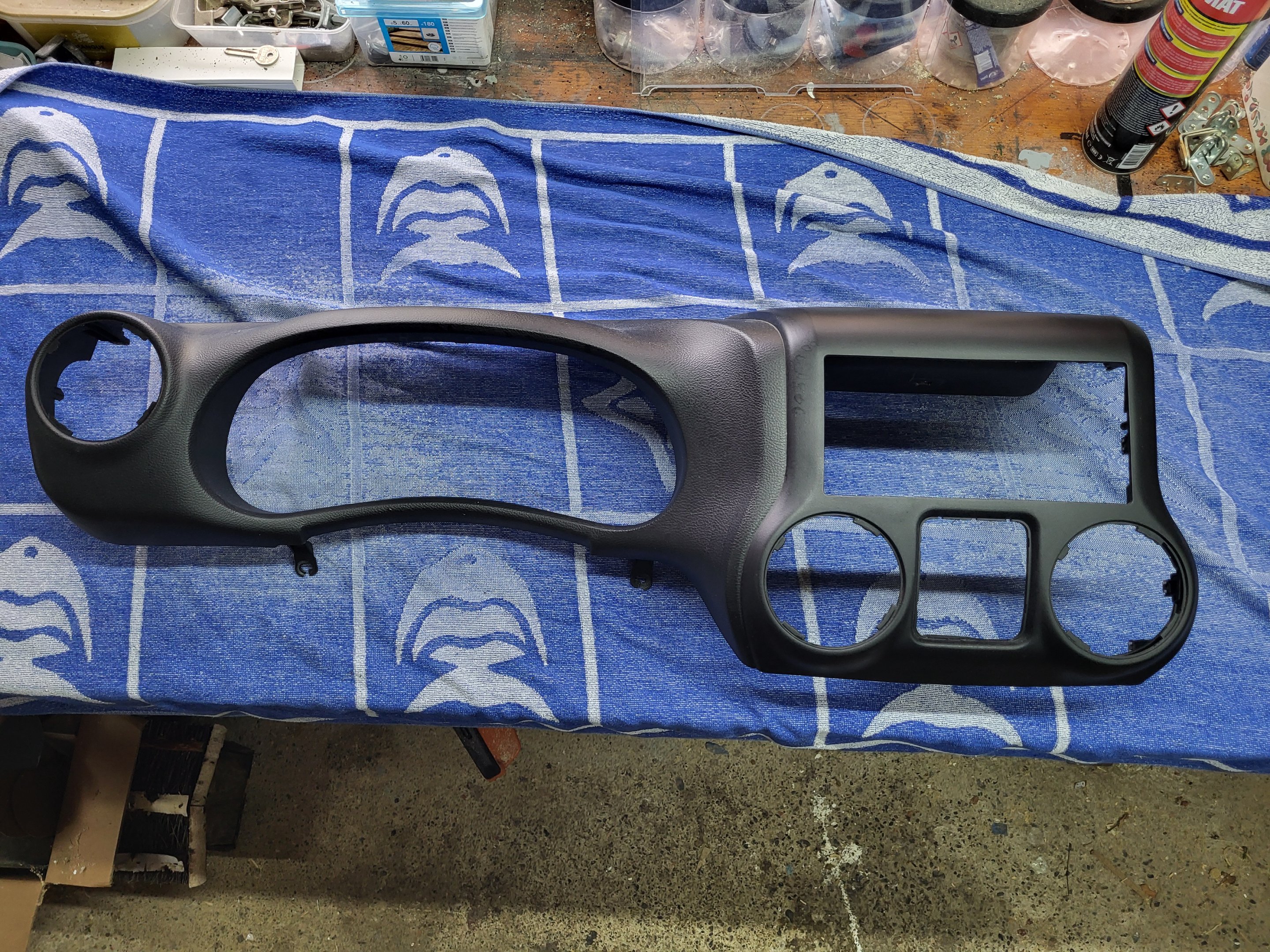

Et la découpe de la casquette du tableau de bord, pas trop galère à faire proprement?
Fred_4WD
Ford Mustang GT 5.0 cabriolet
Cobra4
Messages : 2141
Upgrade de mon JKU Rubicon
Message par Cobra4 »
Fred_4WD a écrit : 30 déc. 2023 11:00 Et la découpe de la casquette du tableau de bord, pas trop galère à faire proprement?
C'était une de mes appréhension, j'ai vu sur un forum US, un gars qui a coupé sont rdb avec le même outil que j'avais, et en fait sa m'a pris 2 minutes :D

curieux qu'il ne fournisse pas les deux moulures perso j'ai eu ça comme ça tu conserves la casquette OEM
Cobra4
Messages : 2141
35wrangler35 a écrit : 30 déc. 2023 16:17 curieux qu'il ne fournisse pas les deux moulures perso j'ai eu ça comme ça tu conserves la casquette OEM
Surement pour une question de transport, taille du colis :reflexion:
Cobra4
Messages : 12465
Cobra4 a écrit : 03 janv. 2024 08:18 taille du colis
non le colis reste compacte car la casquette est coupée en 2

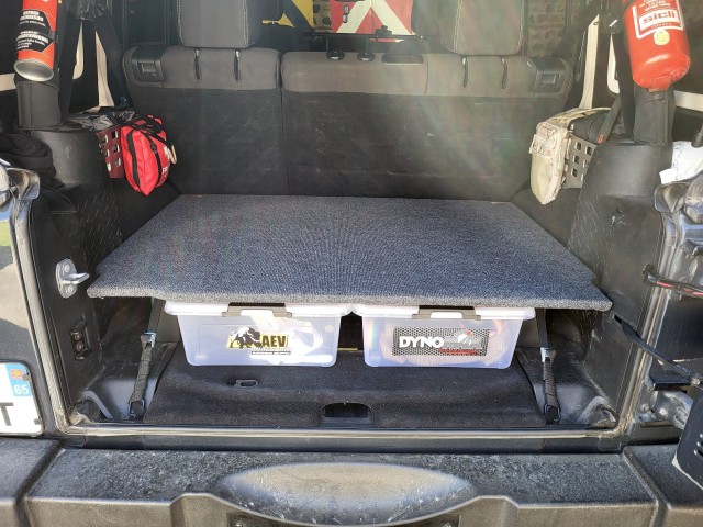

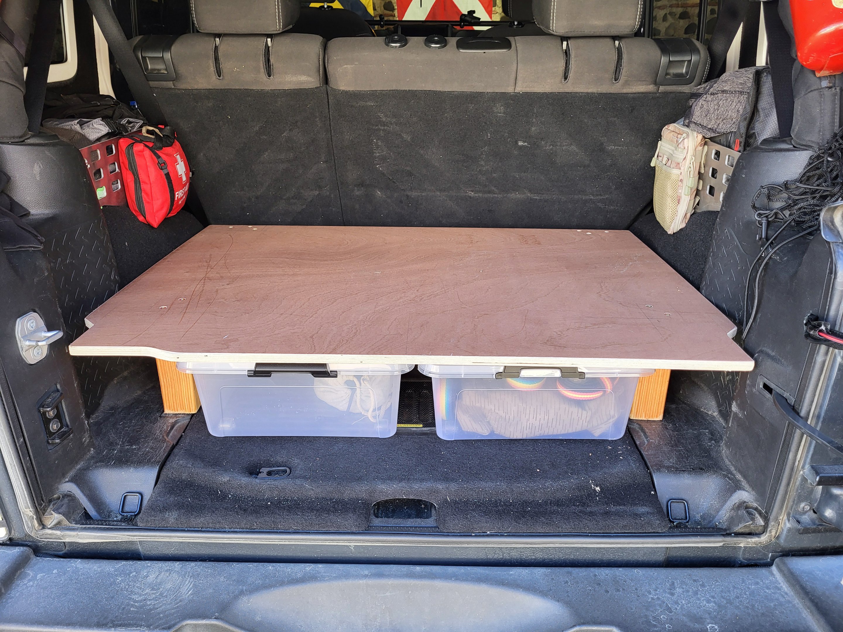

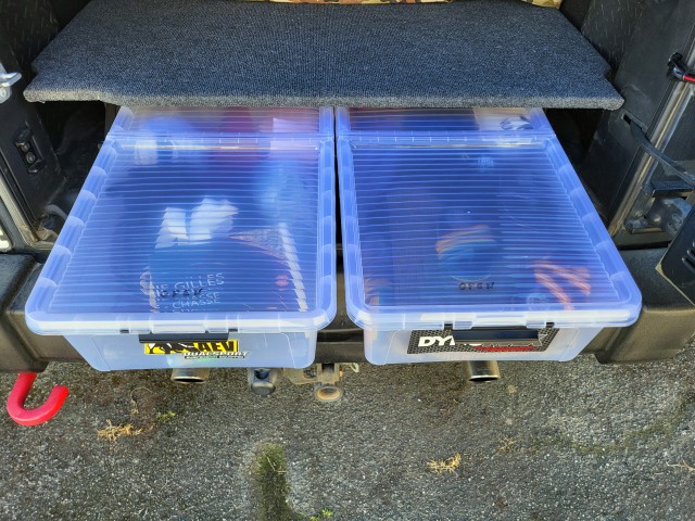

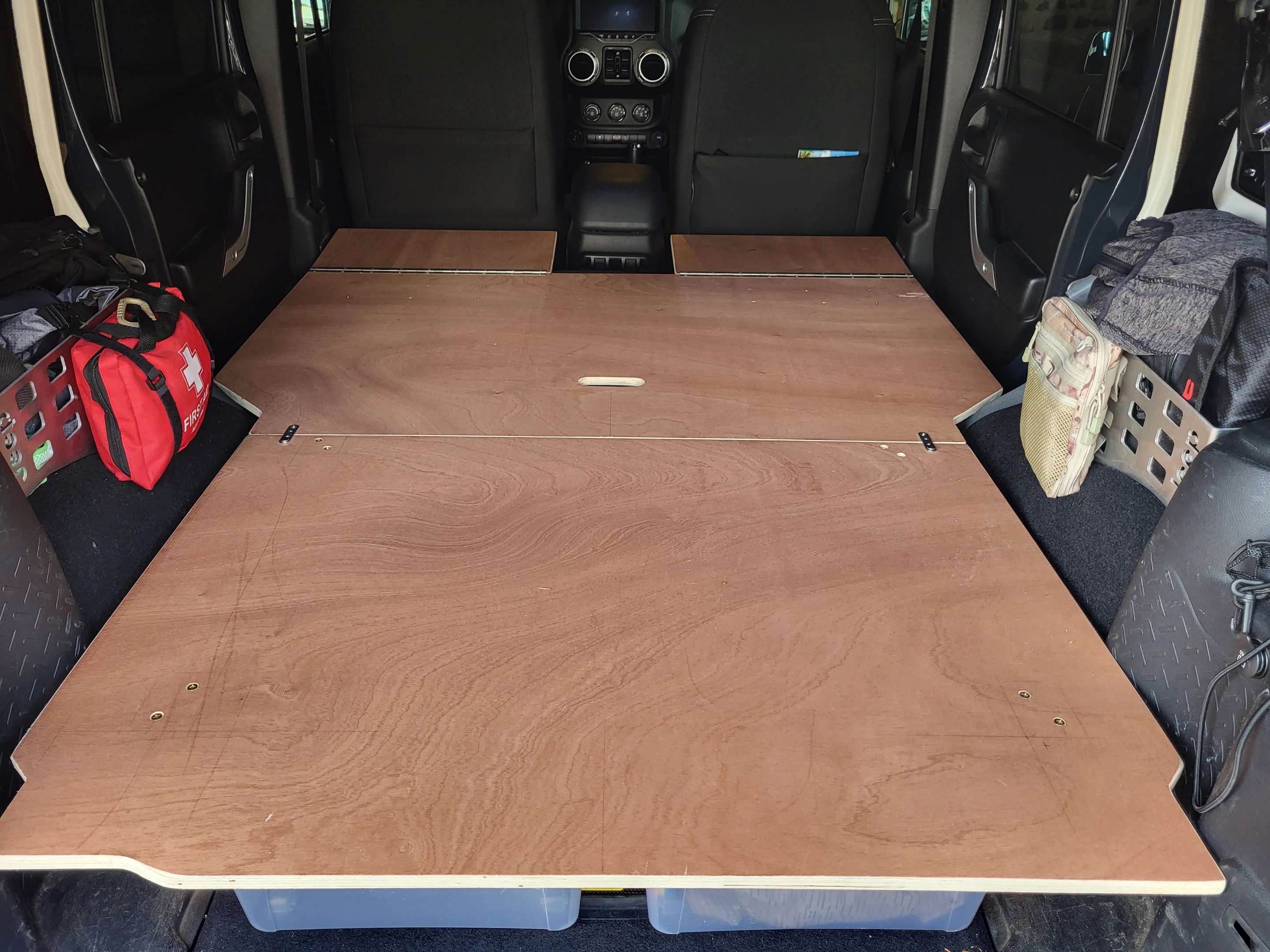

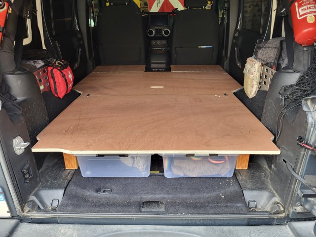

Fabrication d'un plancher pour Bivouac courte durée, 2, 3 jours 8)
Cobra4
Messages : 13913
Simple et efficace !! bravo :1:
Messages : 3523
Beau boulot et fonctionnel :bravo:
Messages : 7414
Bien 8)
Combien de temps pour se mettre en pose couchette ?
