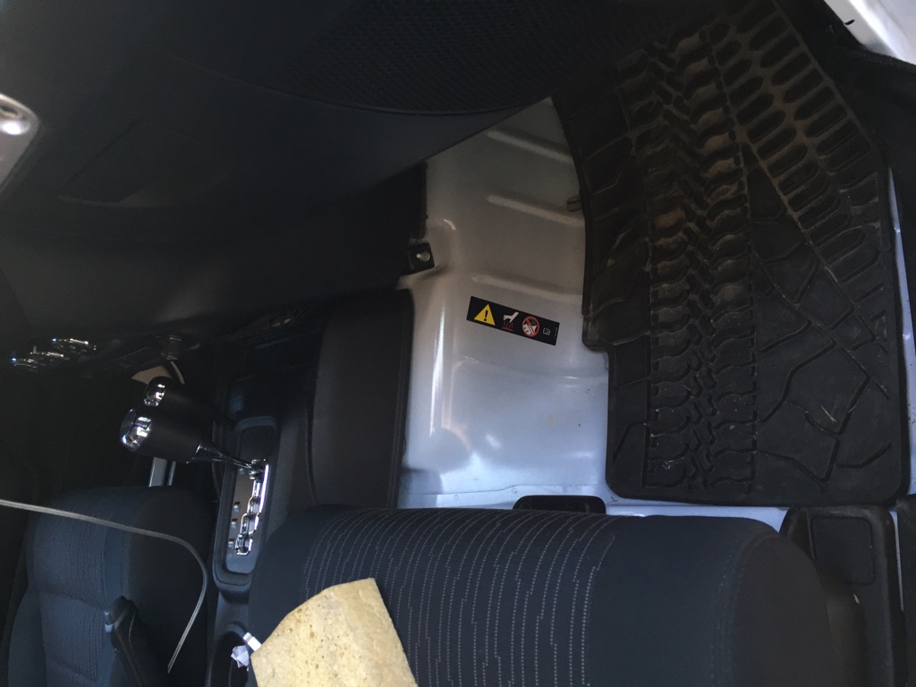

Pour ce qui est d'enlever la moquette ca va c'est pas l'enfer faut un peu desserer les support des sieges pour retirer sans dechirer la moquette, apres tu peux également, obter pour l'arrachement de la moquette perso moi je les remettrais pas c'est un nid d'humidité pour rien de garder les moquettes ! Sachant comment les caisses ricaines sont fiables avec l'humidité et la rouille
! Sinon depuis la pose de la bache trektop nx, j'ai plus une seule infiltration !

ths06 a écrit :Pour ce qui est d'enlever la moquette ca va c'est pas l'enfer faut un peu desserer les support des sieges pour retirer sans dechirer la moquette, apres tu peux également, obter pour l'arrachement de la moquette perso moi je les remettrais pas c'est un nid d'humidité pour rien de garder les moquettes ! Sachant comment les caisses ricaines sont fiables avec l'humidité et la rouille! Sinon depuis la pose de la bache trektop nx, j'ai plus une seule infiltration !
Ta mis quoi a la place des moquette ?

Les tapis caoutchouc, je lisais sur un forum us, qu'a la base les tapis caoutchouc etait pour les wrangler X aux usa (en europe c 'est le sport) qui aux usa n'est pas equipe de moquette alors il fallait des tapis qui ne glisse pas sur la tole de la voiture donc en caoutchouc !
Je ne sais pas si c'est la raison exact mai ca me parait pas trop bete comme raisonnement puis perso a parti si j'enleve les bouchons du chassis c'est pas plus bruyant qu'avant !

Re: Jk infiltration d'eau
Hello,
ça y est je fais parti de votre club.
La moquette côté conducteur est mouillée à chaque pluie depuis un mois. Je n'expique pas le pourquoi du comment.
Apprement l'eau coule vers le bas de la portière.
@Neurolept: Tu connais le prix approximatif hors garantie?
@ blancoco62: tu as un retour à nous faire sur la découpe du joint en bas de porte? Tu as encore des problèmes? Je pense que cette solution devrait jouer vu d'ou arrive l'eau.
