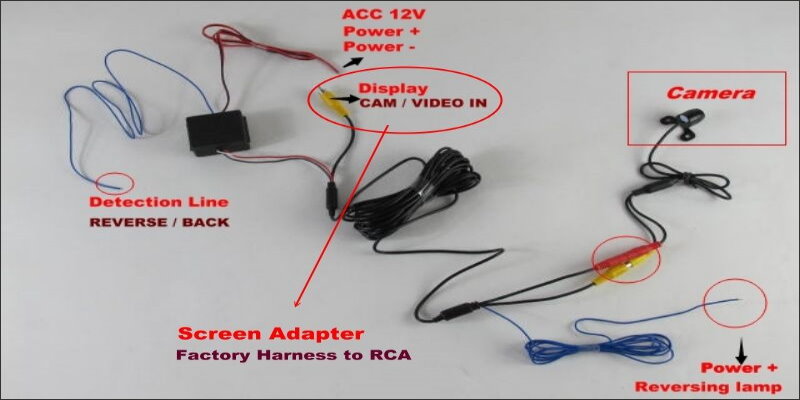

benj69fr a écrit : ↑20 déc. 2019 19:43 Salut,
Je souhaite profiter des vacances pour installer une caméra de recul sur mon JKU de 2015.
J'ai prévu de débloqué l'option sur l'autoradio via l'application JSCAN.
Ci joint une photo du matériel acheté sur Ali.
Pouvez vous me dire si il est nécessaire de brancher les fils rouges 1 et 2 repérés sur la photo.
Si oui sur quoi se repiquer ?
Merci d'avance et bonnes fêtes de fin d'année a tous les jeepeurs![]()
Salut a tous,
Branchement effectué, malheureusement l'écran autoradio reste noir lors du passage en marche arrière.
L'option a bien été déverrouillé via Jscan,
J'ai testé l'alimentation au multimètre, j'ai bien 12 volts sur la prise femelle noire...
Lien des pièces utilisées :
https://a.aliexpress.com/njzFtJ0AR
https://a.aliexpress.com/klYhbCtmb
Si quelqu'un a la solution je suis preneur....

Perso moi j'ai installé celle-ci il y a presque un an :
https://fr.aliexpress.com/item/32800545993.html
Regarde les photos et tu verras - comme je l'ai déjà dit - qu'il faut brancher sur le feu de recul ET sur l'allume cigare :

pour le fonctionnement de la camera il y a pas grand chose à faire
Le plus de la camera sur le plus du feu de recul
la masse soit sur le chassis soit sur le fil de masse du feu de recul
Pour autant si tu veux tester la camera tu peux la brancher en direct sur la batterie ou sur une pile 9V et la connecter sur une TV portable ou PC ayant une entrée video prise jack jaune
