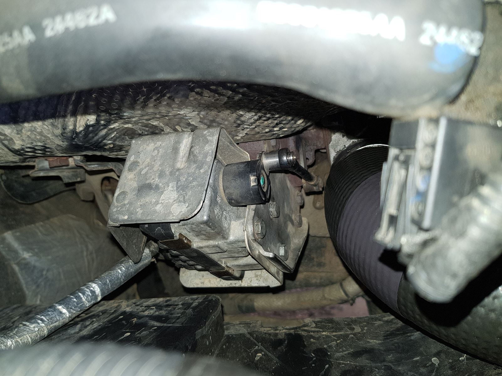

bon ben c'est la merd ..... il marche nikel mais le voyant est revenue !!!! si je l'efface et roule pas de soucis il ne revient pas !
mais si je le redémarre 5/7 fois dans la jounee le voyant revient !!! le pire c'est qu'il marche vraiment nikel !! donc code P0046 se qui en gros dit
boitier de gestion turbo !!!
si un parmi vous peux regarder si cette manette ( voir photo plus bas ) bouge ( fais un reset) a la mise sous contact sans démarrer , et une fois démarrer , sa
m'aiderais , car la mienne ne bouge pas !! même si j’accélère a vide ( aux point mort !)
par avance merci

Salut
Ton actuateur a souffert du grippage de ta géométrie variable, je te l'ai déjà dit !!
C'est une petite vis sans fin qui actionne ton petit levier, elle doit être légèrement marquée a un endroit et crée ton problème de message d'erreur,
sans vraiment que tu n'est une anomalie moteur.

salut bill , oui j'y est penser aussi comme le turbo grippais l'actionneur a du forcer !! mais je voudrait etre sur avant d'en chercher un vu le prix !!

Bon, a la mise sous contact léger mouvement du levier, et au demarrage le levier fait un vrai mouvement.
Bon courage :salut:

merci bill ! le mien ne bouge absolument pas !!!
