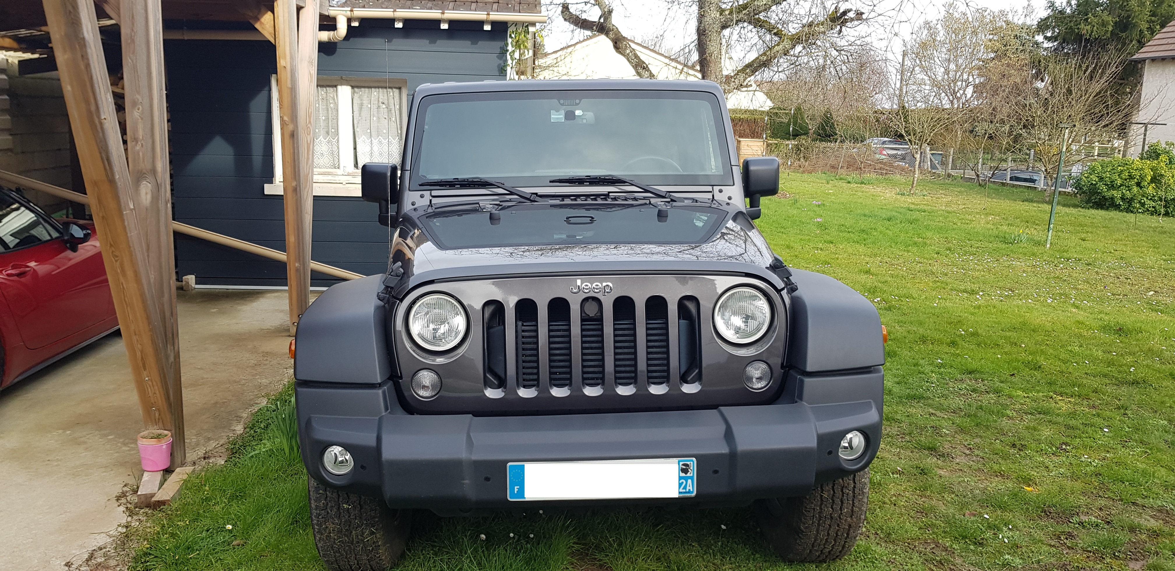

Bonjour à tous,
Voilà qui est fait, le gros bébé est arrivé ce week-end!
Il est de 05/2018, 36000, stock. Siège cuir, système audio Pioneer.
Le choix c'est fait suite aux différentes lectures sur le forum, merci à tous!
Maintenant, je vais apprivoiser la bête telle qu'elle est pour certainement très rapidement craquer sur quelques modifs soft.
Je prévois du tout chemin, tout terrain soft. Objectif: rando et visite autrement que le conducteur classique.
Avant cela bien comprendre comment l'utiliser en TT (SWAY BAR, AXLE LOCK, etc), maitriser le "top down" et capote souple!
Et résoudre quelques soucis mineurs (ex: impossible de trouver comment connecter l'Android Auto , port USB dans la console centrale semble out, il ne permet pas le chargement du téléphone).

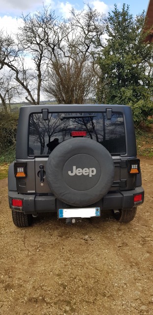

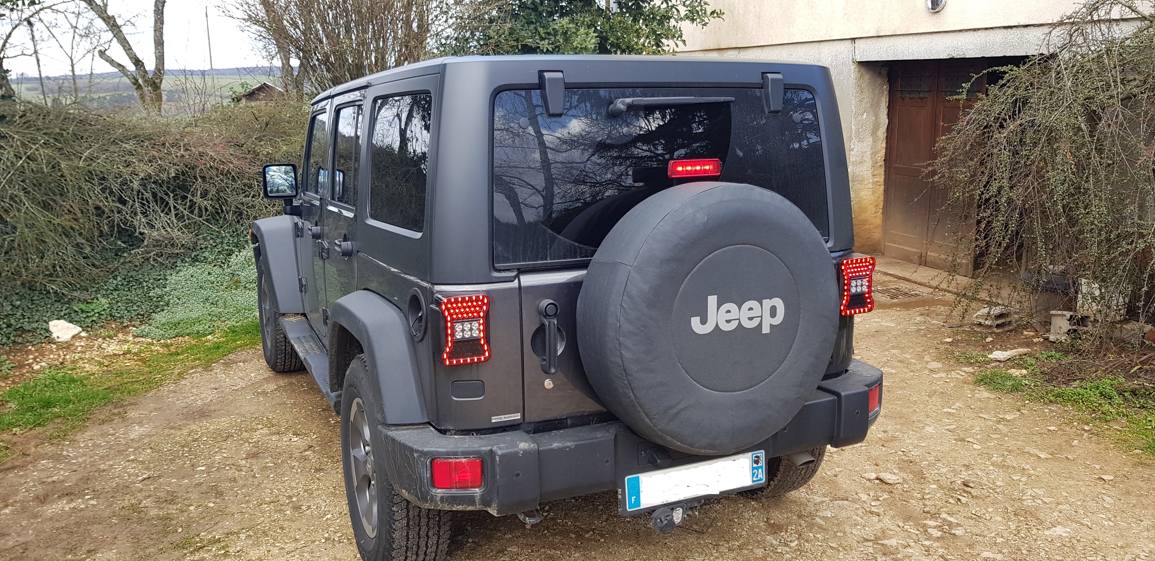

Hello
Amusement du week-end:
montage des feux LED arrières. Démontage facile! 2 vis. Remontage facile..
putain il n'y a pas de vis
Le temps de comprendre le système et c'est bon! Petit test sur route et ... c'est quoi ce bruit à chaque bosse?
... La connexion qui se balade et tape sur l'intérieur de la carrosserie. Hop on démonte et on arrange ça!
Étape suivante, et pourquoi j'ai pas Androide sur mon poste Pionneer? L'un d'entre vous m'a fourni un indice qui va bien "regarde la connexion USB derrière le poste...". Donc, démontage du TDB, avec une galère sur le bloc lève-vitre : très peu de marge de manœuvre et pas évident de trouver le système de clipsage. Démontage du poste... c'est quoi tout ces fils
Et là facile je débranche la prise USB et la rebranche sur le port USB au dessus (j'avais étudié avant la notice de pose
). Petit test. Ca marche, remontage (pas trop de place pour tous les fils), TBD, vissage, nickel plus que le bloc lève vitre.... ben d'ou quelle est la prise
... oups bien tasser derrière le poste avec les autres fils. Et hop on redémonte tout
Bref content de moi qui ne suis pas à l'aise avec tout ça. Ensuite
balade bien mérité en tout chemin!

Tu t’en es sorti comme un pro
Super t’es feux, j’ai les mêmes
