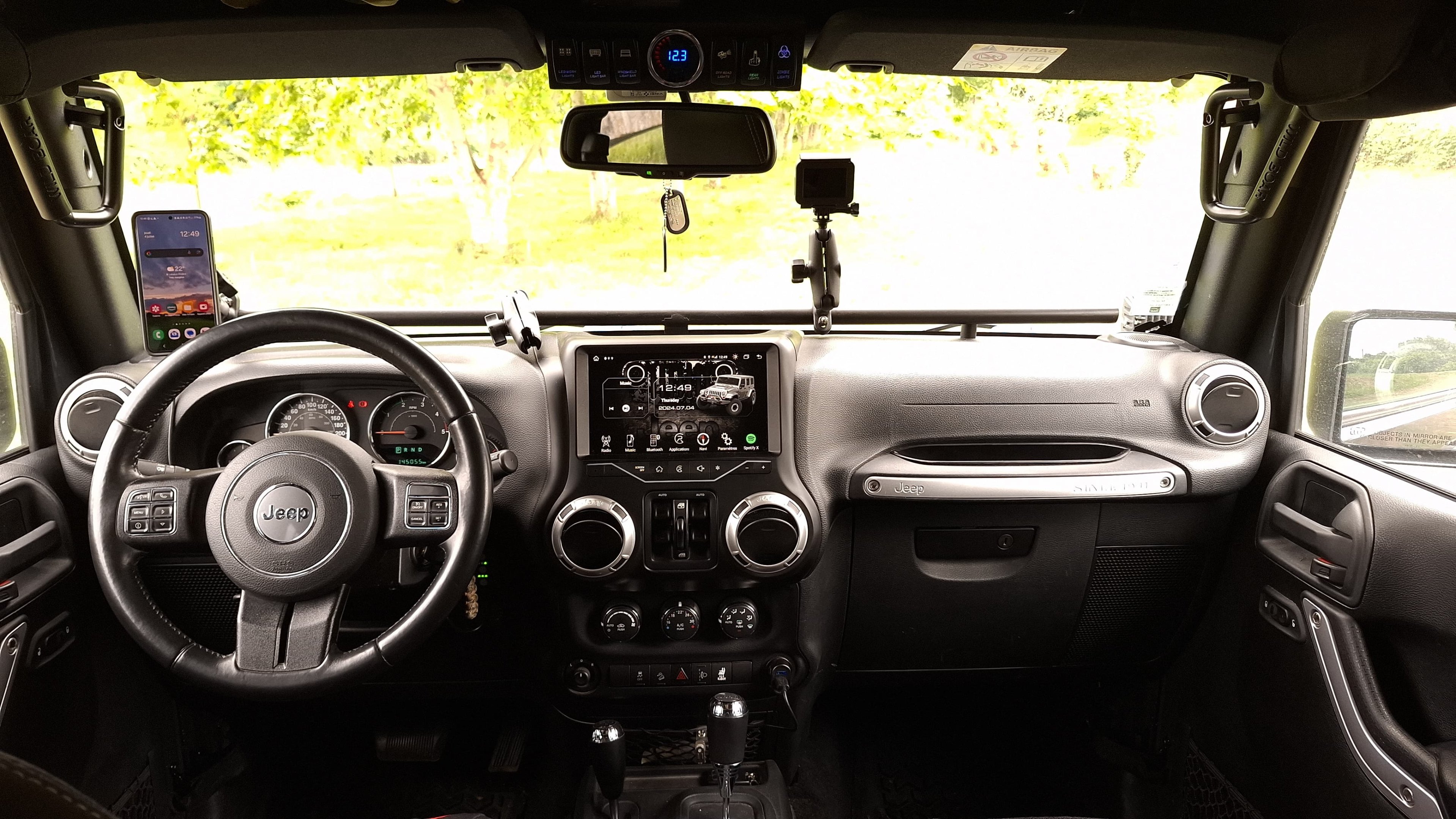

Il me semble que l'intérieur, et notamment le volant, était différent.

Absolument voici un 200cv

Les 200 CV ont été commercialisés bien avant le 24/10/2011 (fin 2010 à début 2011 a priori) et ce moteur plus coupleux est associé à une boite auto différente de celle des 177 CV.
Sur les 200CV c'est une W5A580 d'origine Mercedes reconnaissable à sa commande en escaliers alors que sur les 177CV c'est une 545RFE d'origine Chrysler avec un levier en T à déplacement linéaire.
Si le tien est boite méca, elle ne change pas d'un modèle à l'autre.
De toute façon l'intérieur et bien différent comme déjà dit plus haut.

le mien est build le 18/05/2010 avec l'ancien interieur avant le restyling du TBD

Si ancien intérieur c'est un 177cv effectivement, après ça ne change vraiment pas grand chose niveau moteur. C'est surtout l'intérieur est bien différent entre les deux.
